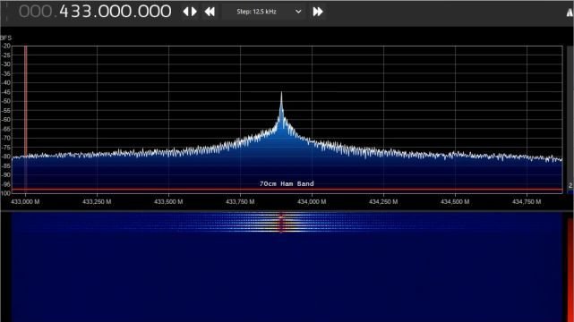

Jestli se dálkové nechytne, ale imobilizér bude funkční, tak bude problém jinde. Muselo by se zjistit, jestli ovladač vůbec vysílá na frekvenci 433 MHz atd. Na to už by byl potřeba spektrální analyzér nebo aspoň SDR přijímač viz. obrázek, kdy jsem jeden ovladač takto zkoušel. Jestli nebude fungovat ani imobilizér, tak je klíč vadný, ale to by se muselo ověřit novým naprogramováním.

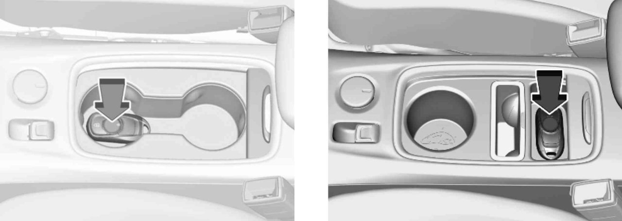

Pokud se baterie zcela vybila a byla dána noví baterie. tak postupovat následovne. Převzato s návodu k vozidlu strana 154 - 155.
Pokud elektronický klíč selže, nebo pokud je vybitá baterie elektronického klíče, může se při pokusu o nastartování vozidla v informačním centru řidiče zobrazit zpráva FOB nebyl detekován nebo Vyměňte baterii v dálk. klíči.
Podle vyobrazení na obrázku umístěte elektronický klíč přesně doprostřed prostoru vysílače v podélném směru, naplocho s tlačítky nahoru. Ostatní předměty, např. jiné klíče, transpondér, přívěsky, mince apod. musí být ze středové konzoly odstraněny.
Sešlápněte spojkový pedál (manuální převodovka) nebo brzdový pedál (automatická převodovka) a stiskněte Engine Start/Stop. Motor vypnete opětovným stisknutím Engine Start/Stop. Vyjměte elektronický klíč ze středové konzoly. Tato možnost je určena pouze pro
nouzové případy.

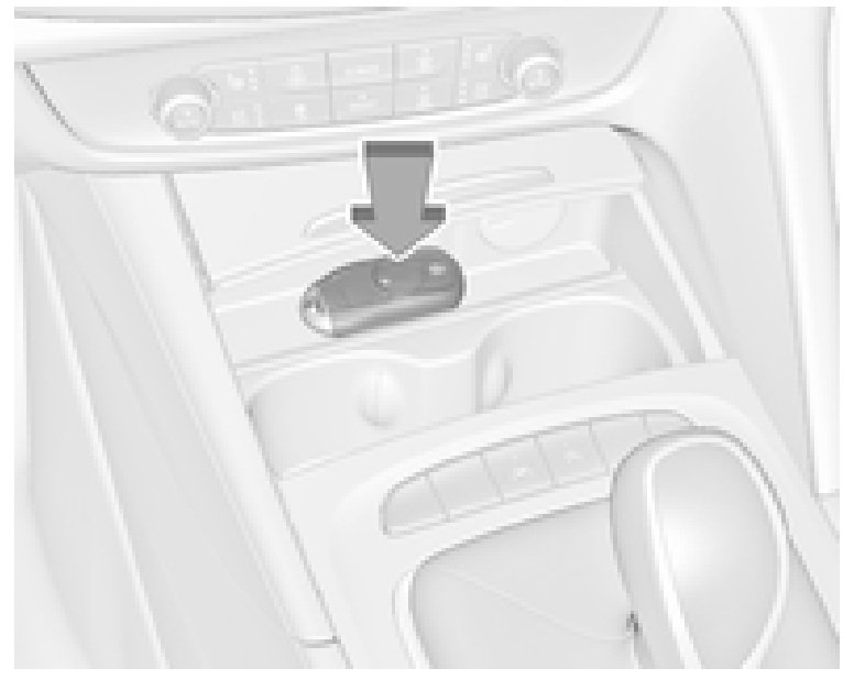

Zde tedy postup pro Insignii B - 2017
Otevřete kryt středové konzoly před řadicí pákou. Vložte elektronický klíč napříč a tlačítky nahoru do kapsy vysílače vedle napájecí zásuvky, viz vyobrazení na obrázku.
Ostatní předměty, např. jiné klíče, transpondér, přívěsky, mince apod. musí být ze kapsy odstraněny. Sešlápněte spojkový pedál (manuální převodovka) nebo brzdový pedál (automatická převodovka) a stiskněte Engine Start/Stop.
Motor vypnete opětovným stisknutím Engine Start/Stop. Vyjměte elektronický klíč z kapsy vysílače.
