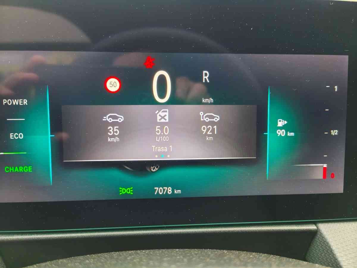

Nevím. jak to dělali ti pánové při testu v Německu, že se stejným vozem, karoserii najeli na nádrž přes 1200 km. Já osobně se dostanu tak max. na 1050 km na nádrž. Je pravda, že byly i teplé dny a jezdil jsem s klimatizací, pak naopak, poslední chladná rána okolo 3 – 5 st. Převážně město a městské obchvaty okolo Ostravy. Dálnice minimálně a tam do 140 km/h. Je pravda, že já mám obuty 18“ alu kola, oni při testu měli 17“ alu kola. Obě kola, ale mají stejnou šířku pneumatiky 225.
Město = 65%
Mimo město = 30%
Dálnice = 5%
Přesto je to pořád oproti Astře J s 1.4 Turbem úspora paliva skoro 1,5 litrů na 100 km. To je krásných 15 litrů paliva a při ceně 100 oktanového paliva je to úspora cca 670Kč.
