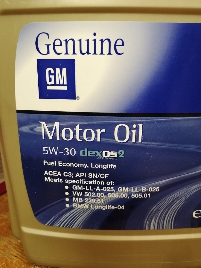

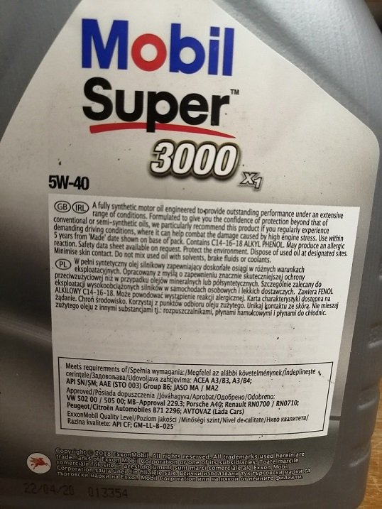

Ahojte pri poslednej vymene oleja mi mechanik odporucil aby som zmenil olej s 5W30 na 5W40. Zmenu odovodnil ze bude mensia spotreba oleja (kedze musim raz za cas doliat) a taktiez ze tento je lepsi v nasich zemepisnych sirkach. Chcem sa spytat ci je to OK. Prikladam foto oleja ktory momentalne pouzivam a foto oleja na ktory by som mal prejst.
Jedna sa o Opel Corsa 1.2 LPG 2014 140000km

"Opel" predpisuje pre všetky svoje motory normu "DEXOS2" - čo je olej s normou C3 (vhodnejší pre motory s filtrom DPF), ale keďže tvoj motor je zážihový bez filtra DPF, tak pre tvoju motorizáciu je "vhodnejší" olej s normou A3, čiže ten doporučený olej je v pohode. Člen tohto fóra "colommbo" by Ti vedel možno lepšie poradiť i keď už nemá Opla.
Pokiaľ by si (silou mocou ;) )chcel olej spĺňajúci normu DEXOS2 (ktorú predpisuje výrobca) s viskozitou 5W-40, tak skúsil by som napr. Valvoline https://www.motorove-oleje.sk/valvoline ... -5w-40-5l/, či Motul https://www.motorove-oleje.sk/motul-810 ... -5w-40-5l/ alebo YACCO https://www.metc.sk/obchod/osobne-vozid ... -fap-5w40/

michal369: Ahoj! Napíšu svůj názor na věc a jestli jej budeš akceptovat či nedejpámbu se jím dokonce řídit, bude už záležet jen na tobě. ;) Jak už zmínil kolega J@ck, oleje s oplí normou Dexos2 jsou v dnešní době snad úplně všechny s klasifikací ACEA C3, tedy se sníženým obsahem balastních látek ("popelovin", sloučenin fosforu a zinku) a proto prvoplánově určené pro naftové motory se systémem DPF (prostě aby nedělaly tolik popela zanášejícího filtr pevných částic.) Do klasických benzínových motorů se používat mohou, ale není to pro ně to pravé ořechové, neb právě obsažené sloučeniny fosforu a zinku jsou pro motory jako takové přínosné (kupř. zvyšují mazací účinky oleje a tím snižují třecí síly v motoru.) Tvému mekánikovi dávám za pravdu a v přechodu z 5W30 na 5W40 u motoru se 140tis.km osobně nevidím žádný problém, motoru bude vyhovovat a spotřeba oleje by se mohla taky trošku snížit. Možná trochu kacířsky prohlásím, aby ses na nějakou normu Dexos2 z vysoka vy... - už jen to, že oleje s toutu normou jsou doporučovány prakticky pro všechny oplí motory, mluví samo za sebe (viz výše a prostě spotřeba paliva potažmo ekologie...) Vyber olej 5W40 podle sympatií ke značce a stavu svého konta, každopádně "plnotučný" s ACEA A3,B3/B4 a žádnou C3, třeba zrovna ten Mobil Super 3000 je takový. Třešničkou na dortu už bude jen to, že oplí normu GM-LL-B-025 splňuje.A měň jej podle převládajícího režimu jízd - při delších jízdách max. po 15tis.km či po roce, při převaze krátkých/chladných jízd dříve, klidně po 12 nebo i 10tis.km. Měnit olej včas/v rozumných intervalech je to nejjednodušší, co pro svůj motor můžeš udělat. Bude spokojený a ty taky. :)

Super chalani presne toto som potreboval precitat ;) .Dakujem ze vysvetlenie. Takze idem do tej 5w40tky.
