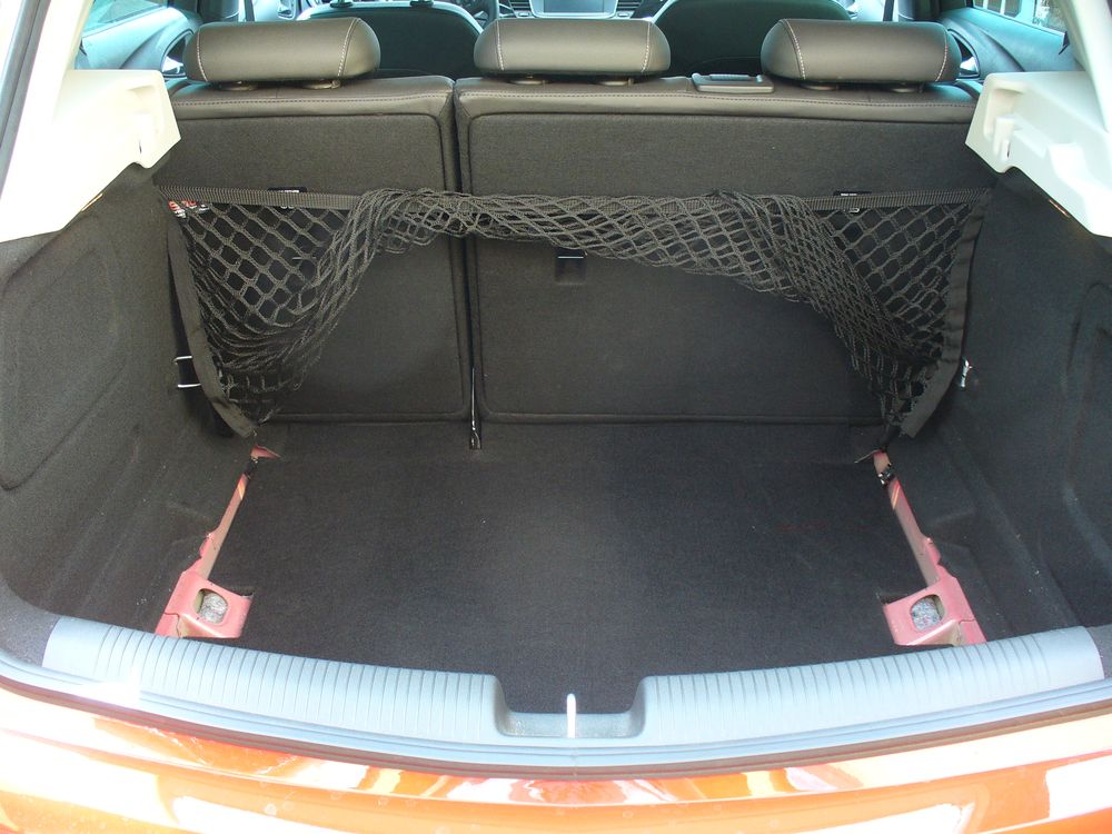

Vyřešil jsem to následovně:
1) Na drobnosti přepravka, která je fixovaná suchým zipem k podlaze, mám jí až na zadní straně sedadel,
lze ji složit a hodit pod mezipodlahu
(https://www.doopla.cz/dily/organizer-na ... -2135.html)
2) 2x kapsa z ebay na suchý zip - á 100 Kč
3) fixační síť na podlahu z ebay za 250 Kč - zacvakne se do kovových poutek na boku kufru, udrží nákup, umyvadlo, apod...
Tohle mě zcela dostačuje a o ničem dalším už ani neuvažuji... :geek:

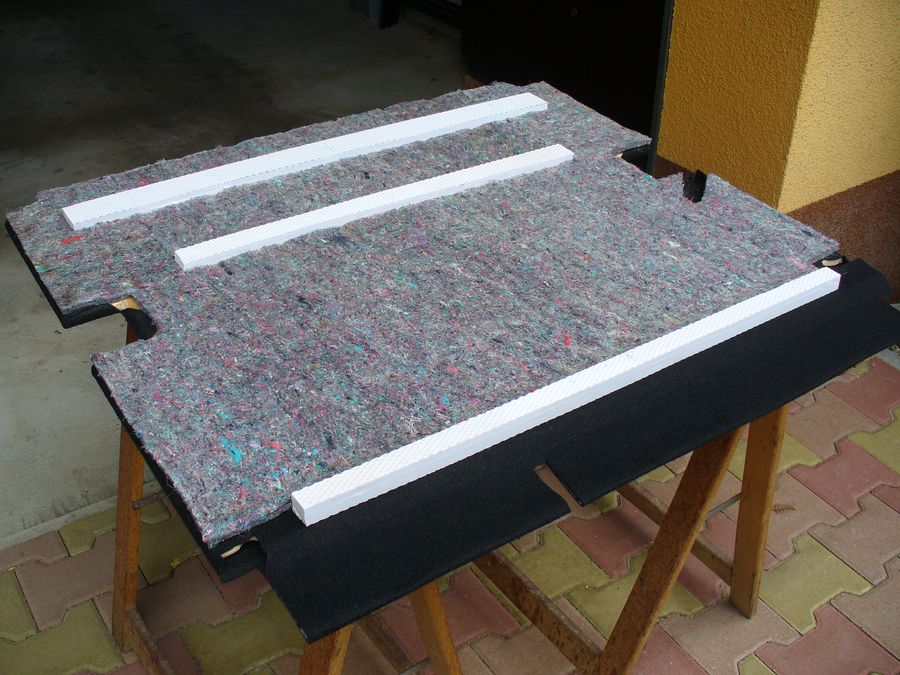

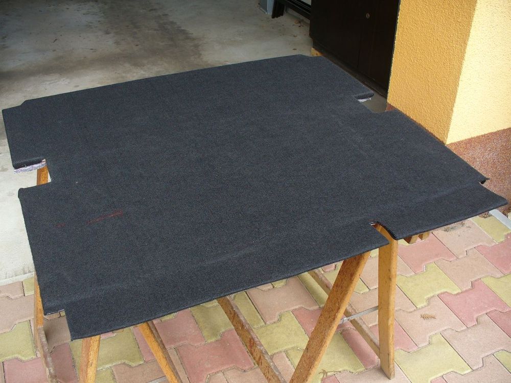

Malý příspěvek pro majitele hatchbacků.
Jelikož jsem připlatil za dojezdovou rezervu, je kufr poměrně mělký. Jednou či dvakrát do roka potřebuji pár litrů v kufru na víc. Abych se přiblížil objemu, který jsem měl u Focusu II i s rezervou, udělal jsem si druhou podlahu s vyjmutou rezervou.
Materiál: překližka 12mm z vlastních zásob, potahový koberec z autohifi obchodu "Sinus Live LT black", izolační rouno ca 15mm k odhlučnění (ze staré válendy :P ), lepidlo Soudal Mont Fix, kousek polystyrenu, já použil typ pro perimetr, protože je pevný a hlavně jsem ho měl. Potahový koberec se mi jeví vcelku tenký, uvidíme, jaká bude životnost. S montážním lepidlem se dělá líp, než s chemoprenem, který je často zmiňován ve spojení s potahovým kobercem. Sice trvá několik hodin, než vytvrdne, ale velmi dobře se aplikuje.
Ty červený plechy, který jsou v kufru vidět, jsem chtěl taky polepit tím kobercem, ale desku jsem uděl moc velkou a ten koberec se tam už nevejde. :(, ale vzhledem k četnosti využití... No a musel jsem koupit náplň pro lepicí sadu, ale to je otázka do 300 Kč (kompresůrek mám již delší dobu).
