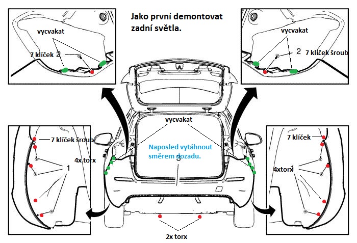

Zdravim. Neví někdo jak demontovat zadní nárazník na Káčku ST, či kde všude je uchycen. Chci tam namontovat zadní elektromagnetický parkovací senzory a potřebuju sundat nárazník, kvůli montáži. Nechci někdy ulomit nějakej držák. Díky za odpovědi.

Jsem si poradil sám při demontáži zadního nárazníku, zas tak složitý to neni, podobně jako u Jéčka. Namontoval jsem elektromagnetický parkovací senzor do nárazníku. Senzory super fungujou a nemusel nic nikde vrtat. Senzory vyšli na 400Kč takže jsem spokojenej.

Tak doplňuju jak sundat nárazník na ST, je to podobné jak na Jéčku. Viz obr. popis.

a demontaz na hatchbacku?? je podobna alebo ina?
