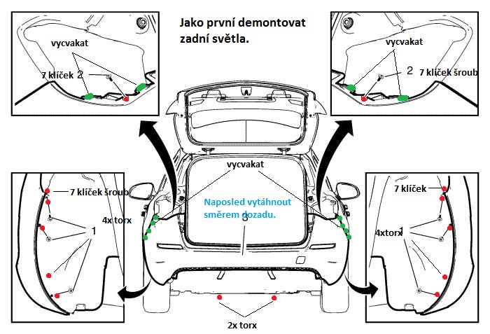

Tak doplňuju jak sundat nárazník na ST, je to podobné jak na Jéčku. Viz obr. popis.

Dobrá práce

a demontaz na hatchbacku?? je podobna alebo ina?
