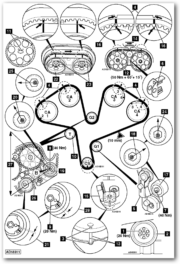

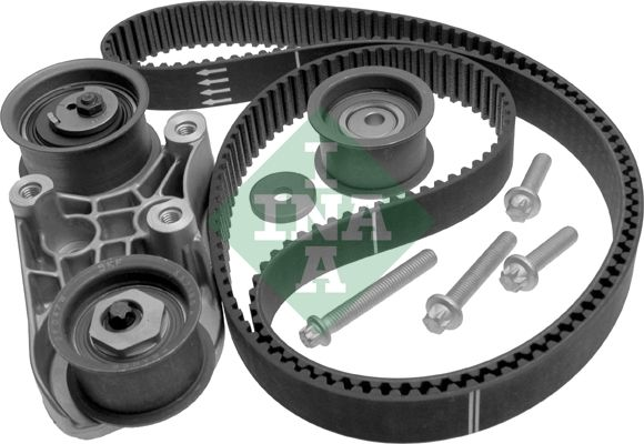

Já používám sady jako na obrázku a tam si všimni,že kousek vedle té 8matky\na 13klíč\ je díra na 6imbus,tím se to nastavuje čárka proti čárce a funguje to pak automaticky.Hlavně jestli ten,co to montoval pochopil celý pricip vyrovnání rysek a napnutí řemenu.Pokud to dal jen na čárky na kolech proti značkám na krytu,tak tě ubezpečuji ,že to není správně.

mechanické napnutí rozvodové kladky mají značky :Gates. bosch. Ina. atd. klasika imbus a Klíč 13 .

Tak ten obrázek,co jsem ti tu dal je konkretně INA-Origo GM,Bosch,SKF ,Gates ,Optimal,Conti......ti to mají totiš všichni stejně.Tím imbusem děláš předepnutí proti značkám a pak utahneš tu matku M8.Vnitřní pérový mechanismus potom šlape automaticky,pokud jsi jej ale imbusem natáhl na správnou stranu.Z obrázku by ti to mělo asi být jasné.Detail 9 a21.
