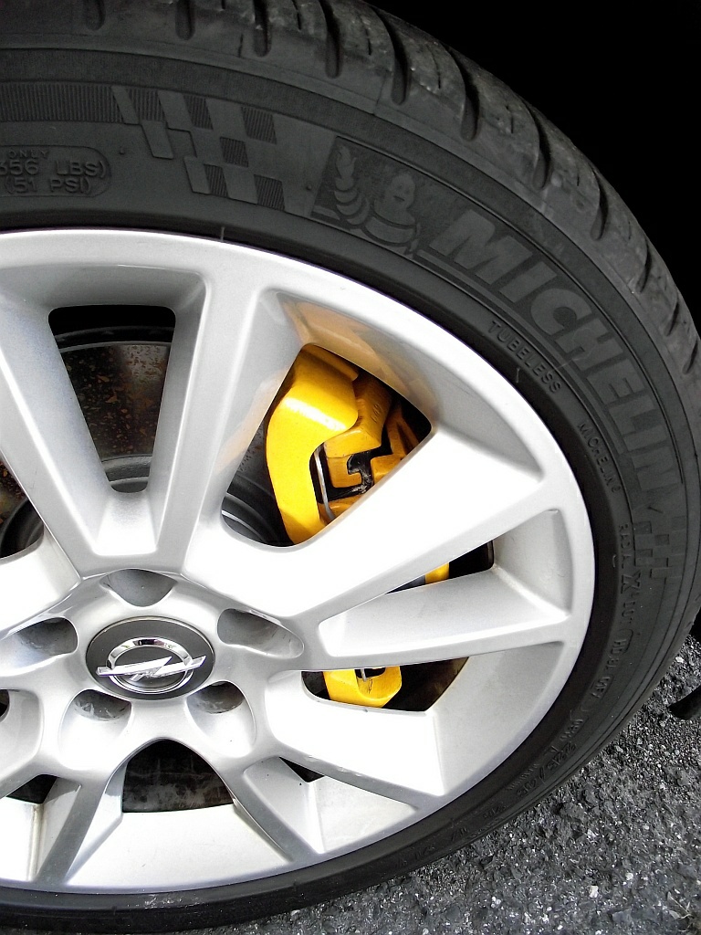

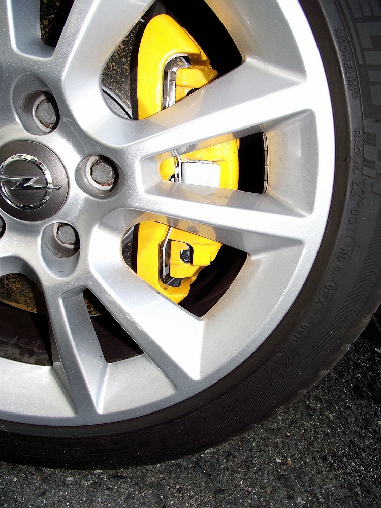

Neboj vlezou se na Vectře mám čerstvě brzdiče z VC 3.2 pod disky 7x17 ET39 z astry H ;) nižší ET akorát kola vystrčí o 2mm směrem ven, takže budeš mít větší i o 2mm mezeru mezi paprsky disku a brzdičem.
Nicméně jsi mne trochu znejistěl s těmi šestnáctkami... mám na zimu (opět astrácké) strukturované 6,5x16 ET39 a žiju v domění, že je přes brzdiče nasadim. Jak se ti tedy nevešly? nevešel se brzdič do disku, nebo na sebe nedosáhly dosedací plochy (což by odpovídalo vysokému ET)

ano, to je dost mozne s tim ET, vazne uz nevim ;) ...no pani, krasny, cisty, nablejskany, to kdybych ja vyfotil kola po 1500km ceste do Nemecka a zpet, tak ty kola jsou doost do cerna predni :lol: ....tak se toho nebudu bat a pujdu do tech koleceh s 7J ET39..potrebuju na zimu, abych stale neprezouval pneu na jedny kola;)
