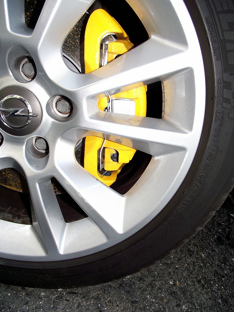

Neboj vlezou se na Vectře mám čerstvě brzdiče z VC 3.2 pod disky 7x17 ET39 z astry H
 nižší ET akorát kola vystrčí o 2mm směrem ven, takže budeš mít větší i o 2mm mezeru mezi paprsky disku a brzdičem.
Nicméně jsi mne trochu znejistěl s těmi šestnáctkami... mám na zimu (opět astrácké) strukturované 6,5x16 ET39 a žiju v domění, že je přes brzdiče nasadim. Jak se ti tedy nevešly? nevešel se brzdič do disku, nebo na sebe nedosáhly dosedací plochy (což by odpovídalo vysokému ET)
foto:
foto:

ono je to možné že jsi koupil disky na starší generace vectry a astry ("B" a "G") ty byly 5x110 s ET49 a ty už by asi opravdu narazily paprsky na brzdič, teď je tam při ET39 odhadem tak 5-6 mm. Jinak do předchozího příspěvku přidáno slibované foto

 ...no pani, krasny, cisty, nablejskany, to kdybych ja vyfotil kola po 1500km ceste do Nemecka a zpet, tak ty kola jsou doost do cerna predni
