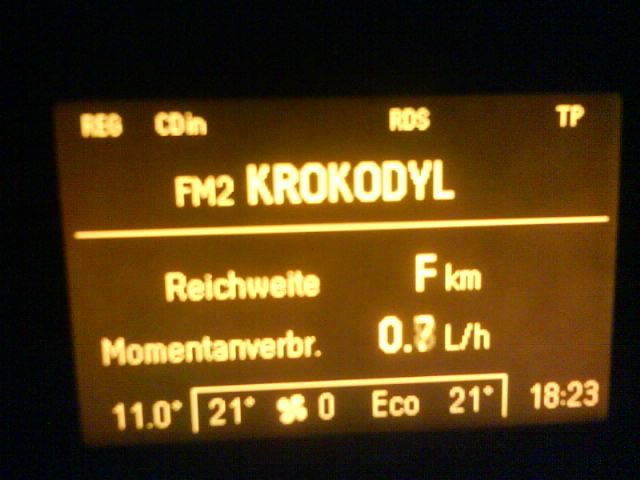

Prosím o radu s PC Vectra C r.v. 2005 1,9 CDTI 88 kw.
Asi 4x se stalo že na dojezdu cca 300 km po nastartování 500 km a po cca 30 km zpět kolem 300 km.

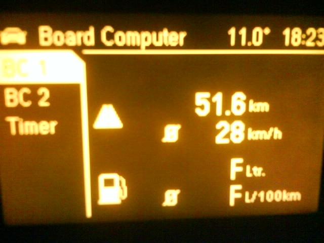

Po nastartování místo dojezdu skočilo velké písmeno F a to i v BC průměrné spotřebě a ujetých kilometrů.
Prosím o radu.Předem děkuji.

Ahoj, pokud máš nezávislé topení nebo přihřívač je to skoro jasné - není komunikace (přes CAN-BUS sběrnici) mezi BC a jednotkou AHS (je součástí topení) Děje se to proto, že BC potřebuje ke správnému výpočtu spotřeby i data od nez. topení (jednotky AHS) jestliže se mu jich z nějakých důvodů nedostává, zobrazí pouze písmeno F. Proto bych si tipnul na problém s řídící jednotkou, což se stává. Nová je bohužel dost drahá a topení musí ven z auta.
Vypadá takhle:
Pokud topení nebo přihřívač nemáš, může se jednat o chybně naprogramovovaný index kódu v BC, ale to je asi nepravděpodobné vzhledem k tomu že Ti to dříve nedělalo.
