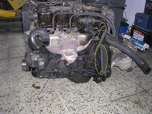

mexxo
Příspěvky: 108
Bydliště: Dubnica nad Váhom
Re: MOTOR C18NZ
Příspěvek od mexxo »
Kód motora (celé výrobné číslo v tvare C18NZ... ) By malo byť tu:
