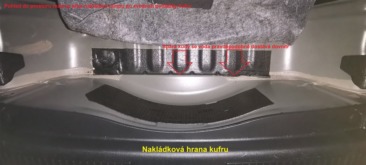

Já jsem zkusil zajet do manuální myčky a kropit auto vodou, žena byla v autě a pozorovala, kudy bude voda přitékat. Neviděla nic, bylo tam sucho. Odjel jsem s autem domů, zaparkoval ho před domem a přes noc pršelo. Ráno jsem přišel a v jednom konkrétním místě (v dlouhém sváru poblíž nakládací hrany, mnohem výš než je dno prostoru rezervy) bylo tak půl až 1 deci vody. Zbytek prostoru byl suchý. Vodu jsem odsál a odešel domů. Večer jsem se šel podívat znovu, ve stejném místě bylo opět trochu vody. Nevšiml jsem si, že by přes den pršelo, takže to na mě působí tak, že voda se někde v/na autě hromadí a pomalu protéká do prostoru u rezervy. Naštěstí teda umístění toho sváru trochu zmenšuje množství možností, odkud tam může téct - kdyby se hromadila voda až na dně celého toho prostoru, hledalo by se to asi hůř.

Vypozoroval jsem ale, že se voda první objevuje ve spáře/spoji (možná máš na mysli stejné místo, odkud jsi odsával vodu?), viz přiložené foto.

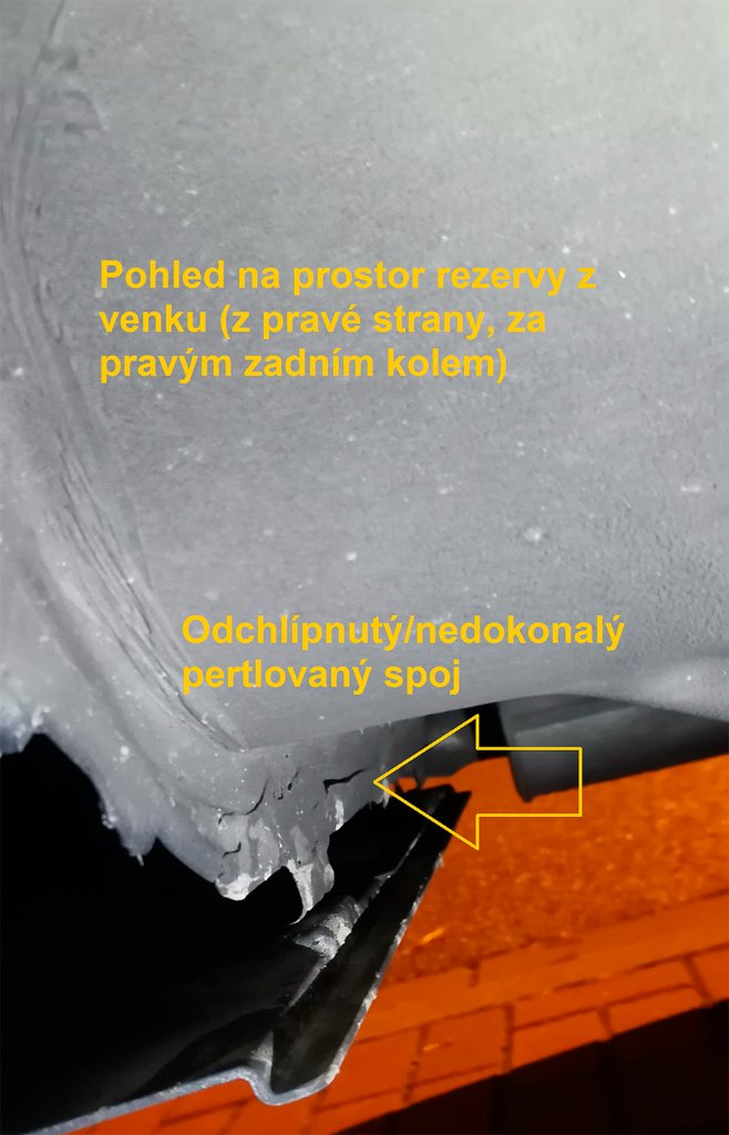

Tak jsem koukl pod auto a připadá mi, že voda vzlíná v pertlovaném spoji (snad jsem se zorientoval pod autem dobře a je to ten, co tvoří spáru viditelnou uvnitř). Připadá mi, že spoj není úplně dokonalý. Voda se pak, když je mokrá silnice, dostává z vrchu do žlábku vzniklého odchlípnutím a potom vzlíná nahoru do prostoru rezervy. Možná to vysvětluje i ono postupné objevování vody, i po zaparkování, ačkoliv neprší, které popisuje #jindra_pompo a které se děje i mně. Zásoba vody zůstane ve "žlábku" a postupně vzlíná do vnitřního prostoru.
