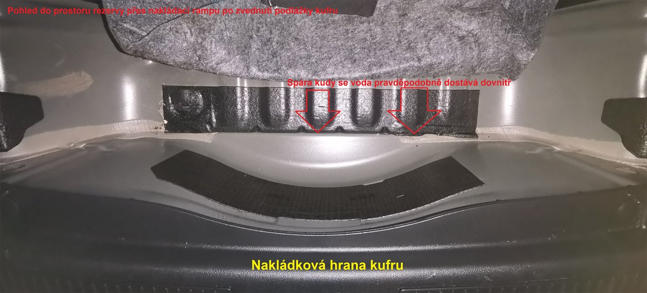

před cca 2 měsíci jsem přišel, možná, na úplně stejný problém. Mám Insignii B ST (vyrobeno koncem roku 2018).
Původně jsem také myslel že tam zatéká nějakým způsobem z vrchu, přes "okap", co je okolo nakládacího prostoru pod pátými dveřmi. Ale koberec je vždy suchý a vodu jsem ani nedetekoval na horním okraji plechové vany pro rezervu. Zkoušel jsem tak, že jsem prostor mezi podlážkou kufru a horními okraji plechové vany (pro rezervu) vystlal papírovými kapesníky, jestli budou mokré, a ačkoliv se dole objevila voda, papírové kapesníky byly suché. Z toho soudím, že vrchem voda nepřitéká. Navíc voda se tam i objevila, ačkoliv nepršelo.
Vypozoroval jsem ale, že se voda první objevuje ve spáře/spoji (možná máš na mysli stejné místo, odkud jsi odsával vodu?), viz přiložené foto.
Tak jsem koukl pod auto a připadá mi, že voda vzlíná v pertlovaném spoji (snad jsem se zorientoval pod autem dobře a je to ten, co tvoří spáru viditelnou uvnitř). Připadá mi, že spoj není úplně dokonalý. Voda se pak, když je mokrá silnice, dostává z vrchu do žlábku vzniklého odchlípnutím a potom vzlíná nahoru do prostoru rezervy. Možná to vysvětluje i ono postupné objevování vody, i po zaparkování, ačkoliv neprší, které popisuje #jindra_pompo a které se děje i mně. Zásoba vody zůstane ve "žlábku" a postupně vzlíná do vnitřního prostoru.
