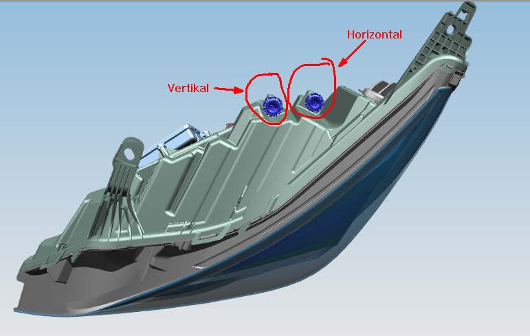

Nastavení výšky je klasika - imbus c.6 nebo 8, viz. foto. Jinak doporučuju to dělat na regloskopu pro kontrolu.
BTW: funkci natáčení ve smyslu vlevo/vpravo světla nemají, seřízení vlevo/vpravo by se mělo dělat ve spojitosti s kamerou kvůli funkci "matrix"
