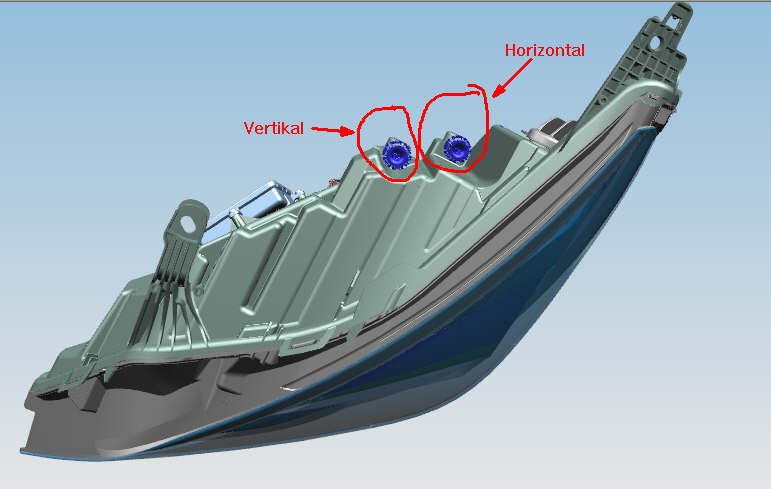

Nastavení výšky je klasika - imbus c.6 nebo 8, viz. foto. Jinak doporučuju to dělat na regloskopu pro kontrolu.
BTW: funkci natáčení ve smyslu vlevo/vpravo světla nemají, seřízení vlevo/vpravo by se mělo dělat ve spojitosti s kamerou kvůli funkci "matrix"

Při druhém servisu v Opelu jsem stál přímo u auta a viděl, že kontrola nastavení LED světel není až tak jednoduchá jak jsem si ještě donedávna představoval.
Auto i regloskop jsou napojeny do PC a vše se nastavuje přes PC. Nastavovací šrouby na světlech sice jsou ale těch se nikdo již léta nedotknul, takže pouhé zvednutí asi nebude správné řešení, neboť světla i na běžné potkávačky pracují asi v 8 modech, které se neustále mění podle rychlosti, natočení kol, okolního osvětlení atd.
