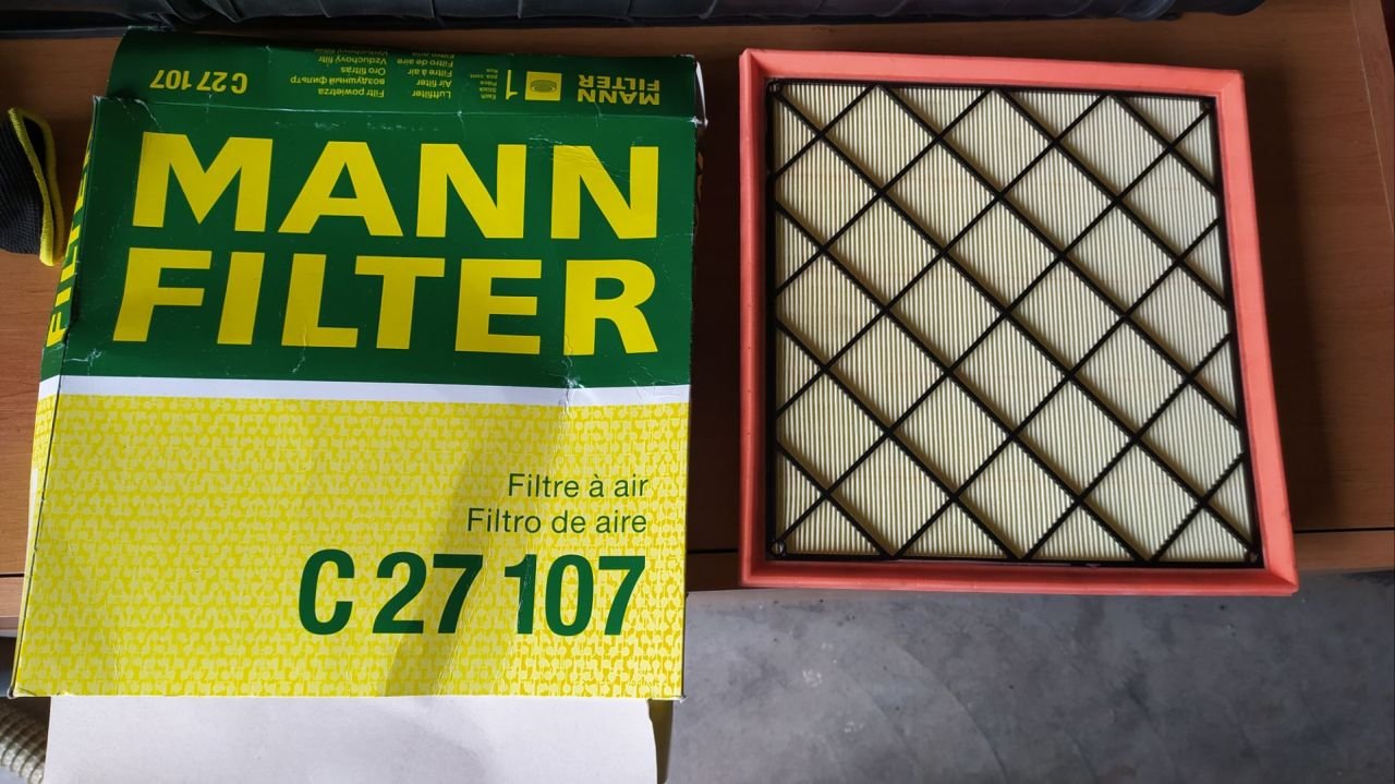

Taky to měním co 2 roky a buď používám MANN případně pokud je za dobrou cenu originál
Re: Výměna vzduchového filtru
Kdo myslíš, že je výrobcem originálního (GM) filtru...?

Ted jsem resil i olejak na astru k.. Mam kamose v opelu tak jsem mu rekl at mi da origo olejak, rozdelam ho a na nem mann filter,uplne stejnej jako kdyz si objednam mann v kelly atd, akorat ma teda navic znak opel, nic vic

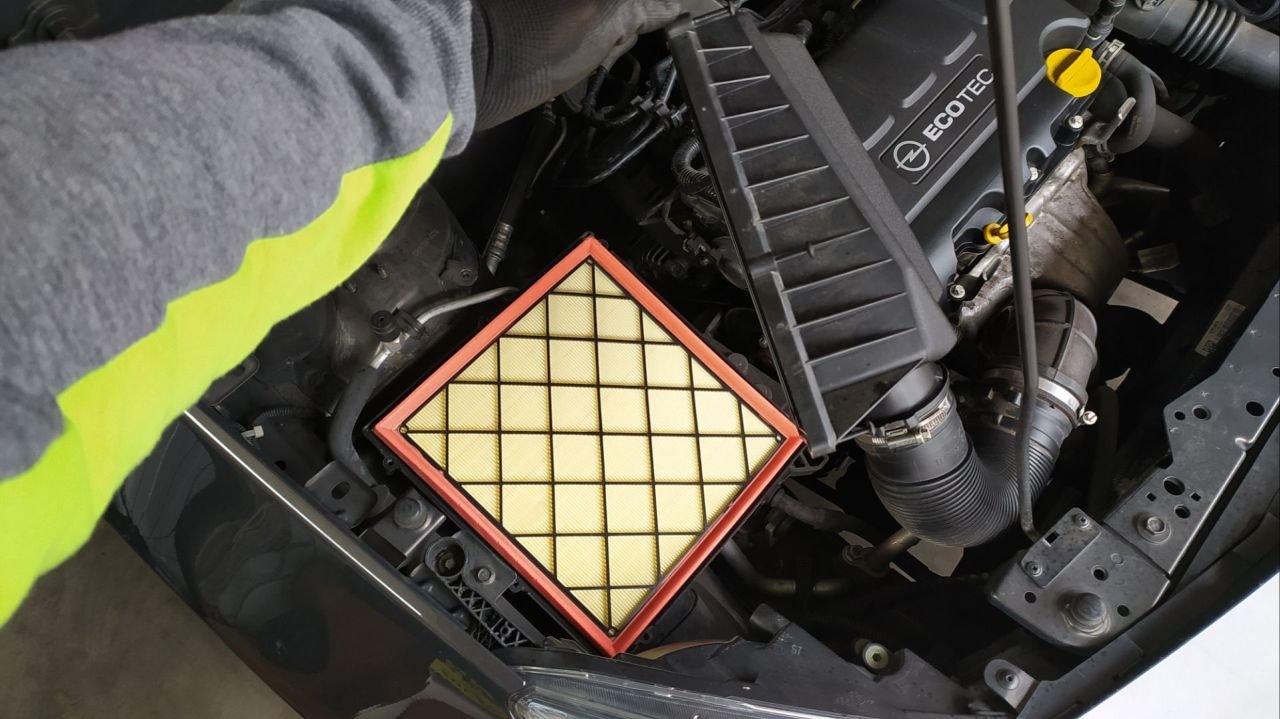

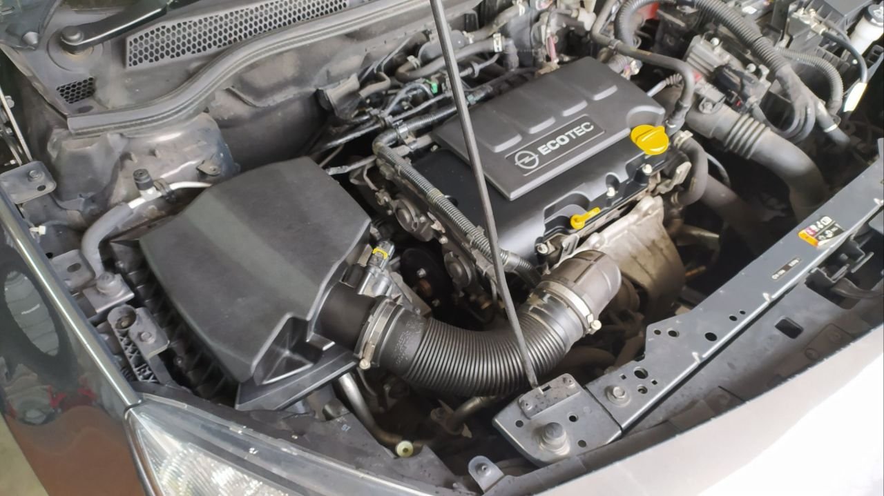

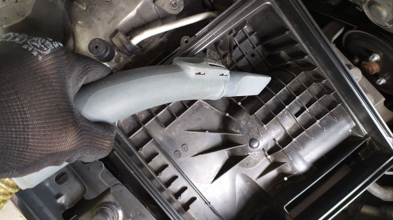

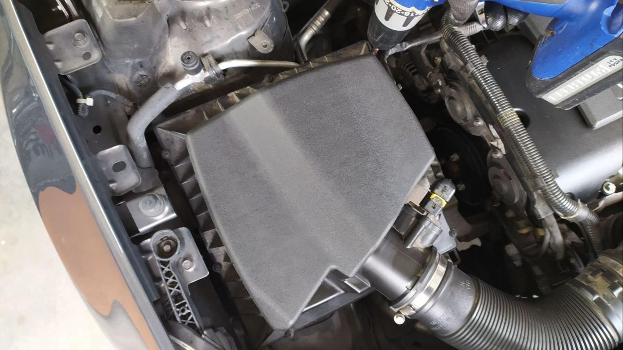

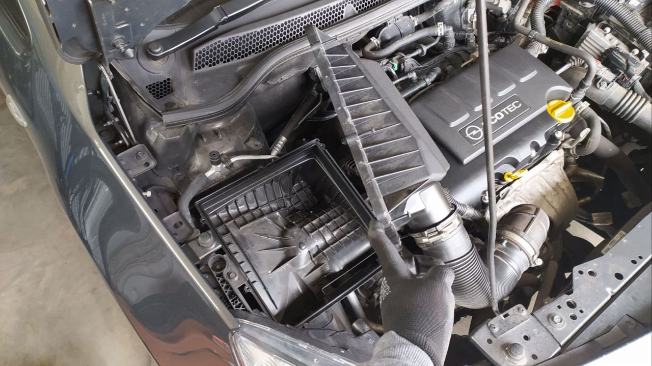

Taky mě čeká výměna vzduchového filtru a tak přikládám návod na 1.6 benzín a 1.7 CDTI
1.7 CDTI
https://workshop-manuals.com/vauxhall/a ... placement/
1.6
https://workshop-manuals.com/vauxhall/a ... e_and_llu/
1.7 CDTI
1.6
