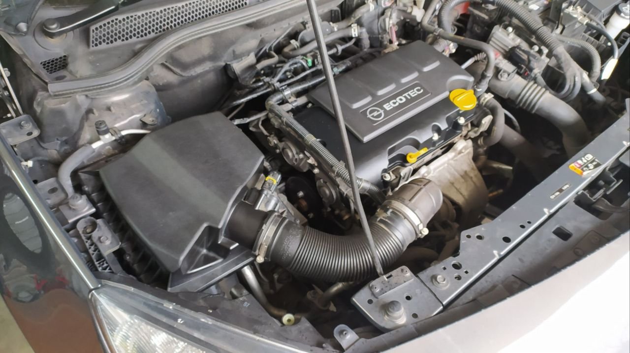

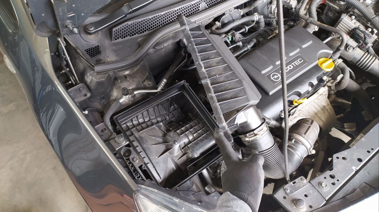

Příspěvek od Marek L »

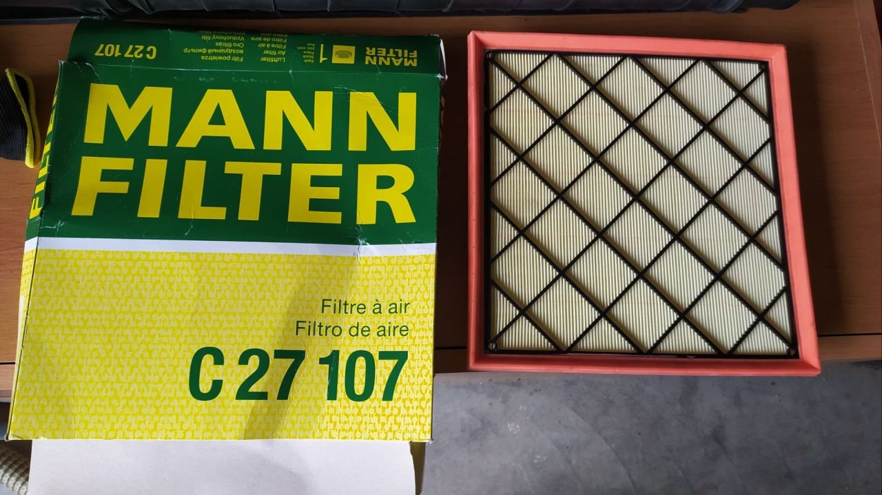

Konkrétně 1,4 T.
Doporučeno co 60000 km nebo 4 roky. Dělám co 20 - 30 tis. max. 2 roky.
