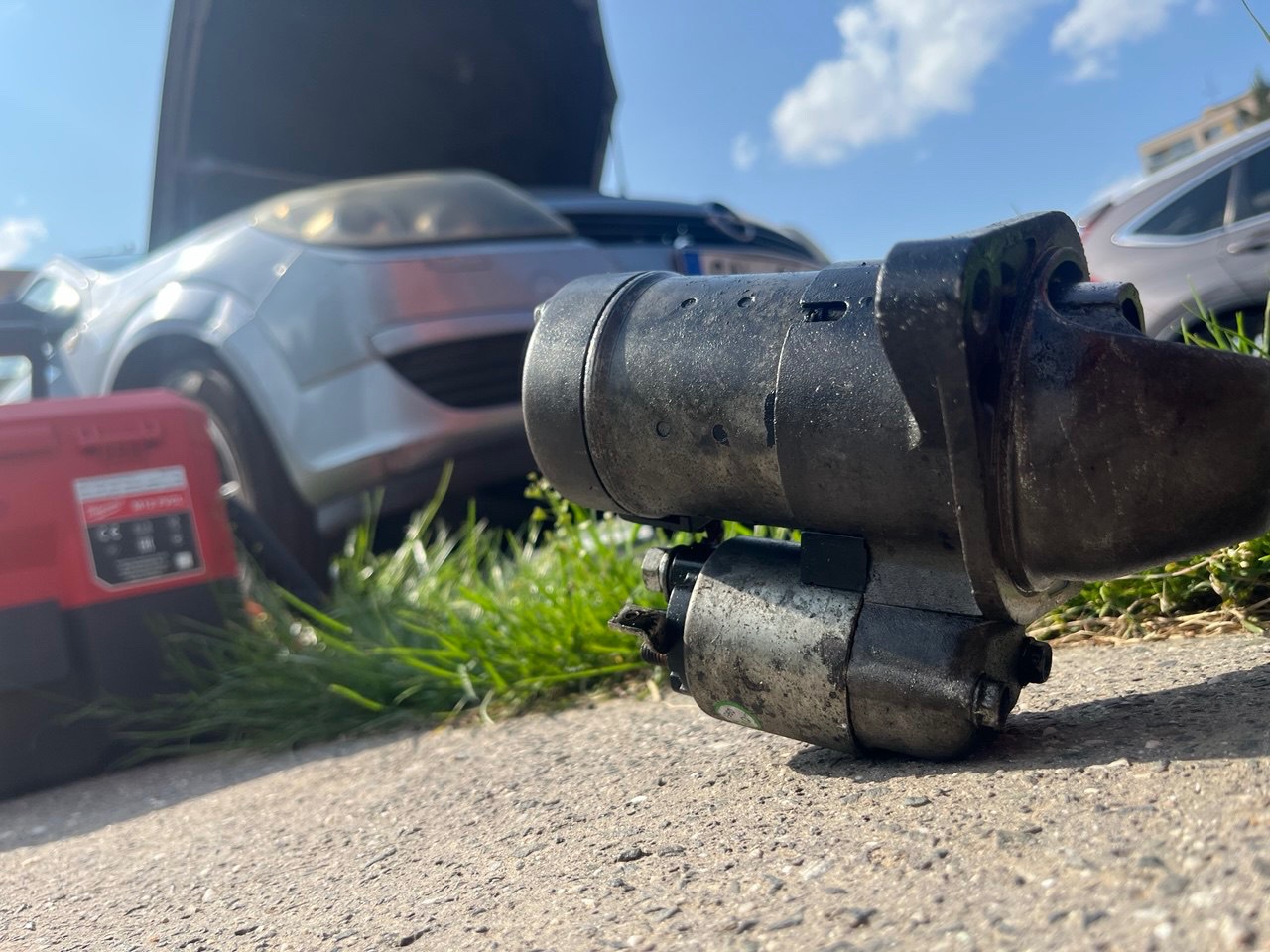

Aby to nevypadalo, že mechanicky už je Astrule 100% cajk, mám aktuálně ještě jednu velkou metu, které se snažím dosáhnout. Po loňském dotěsnění okruhu s chladící kapalinou je to aktuálně (a dlouhodobě) maximální možné dotěsnění motoru proti únikům oleje. Úniky oleje díky netěsnostem mě pronásledují jako noční můra. V minulosti se již spoustu míst podařilo vyřešit (víko ventilů, gufera vačkových hřídelí, gufera klikové hřídele, olejová vana, atd.), pár jich zjevně ale ještě zbývá. Nejhorší jsou úniky oleje v místech, ze kterých se olej postupně dostává a kontaminuje alternátor nebo startér. V minulých letech jsem alternátor z tohoto důvodu vyndaval a nechával repasovat již několikrát. Před rokem na jaře jsem po dlouhé době nechával repasovat startér a těšil jsem se, jak mi zase dlouho vydrží... Nevydržel. Zase olej. Startér jsem tedy včera vymontoval a odeslal na repasi. Hned jak se vrátí, beru Astruli k profesionálům a nechám motor pořádně prohlédnout a dotěsnit. Mám podezření na výraznější únik okolo chladiče oleje, který je umístěn hned nad startérem.

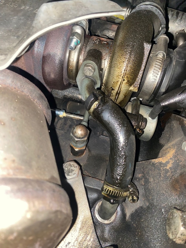

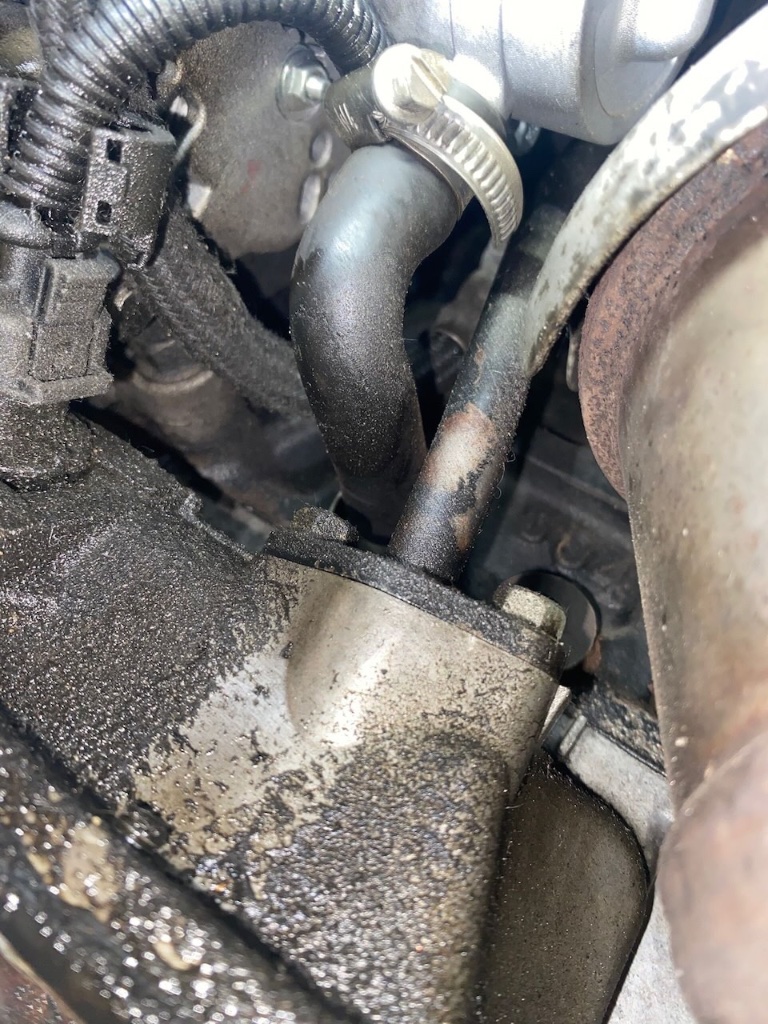

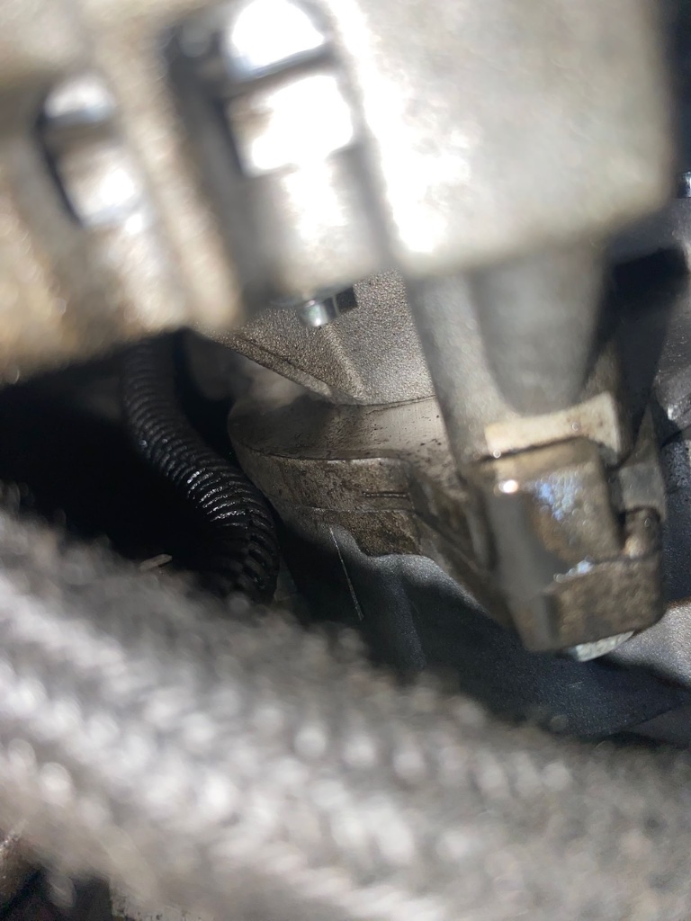

Výměna chladiče oleje a dotěsnění tělesa filtru oleje je hotová. Kdyby někoho zajímalo, jaké mohou být na motoru 1.7 CDTI s 375.000 km další zdroje úniku oleje, tady jsou:
a) oblast vývěvy alternátoru
b) oblast okolo turba (nové turbo mi "odborně" namontovali cca před rokem)
c) oblast napojení pevného olejového vedení na blok motoru

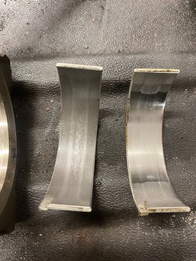

Ojniční ložiska, kliková hřídel - kontrola

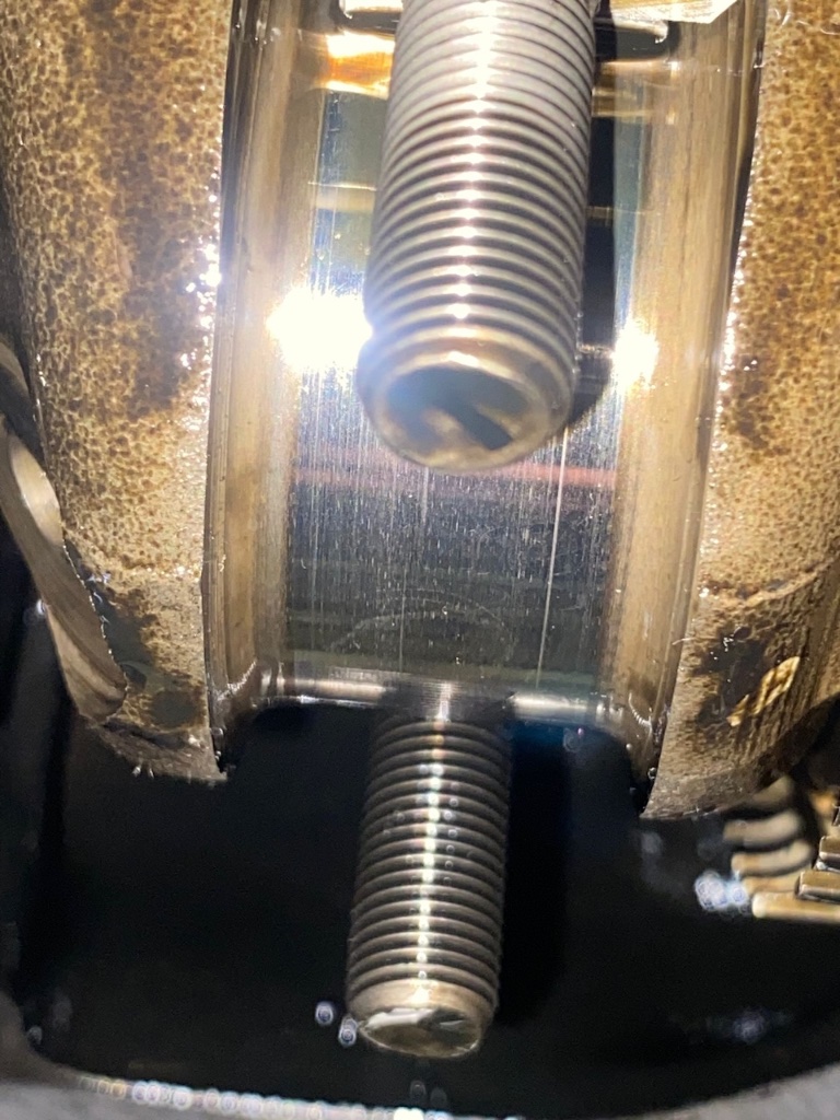

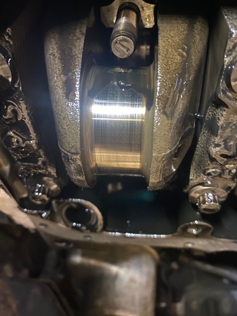

Auto je zpět ze servisu a s ním i výsledky kontroly interních částí motoru. Byly kontrolovány pouze krajní ojnice, protože stav jejich ložisek a čepů má (často) nejvyšší vypovídající hodnotu. Dobrá zpráva je, že ojniční ložiska jsou v zachovalejším stavu, než jsem čekal. Horší zpráva je, že na jednom z čepů klikové hřídele je slušná rýha po celém obvodu... A to je konečná. Podle mého odhadu má motor před sebou v lepším případě ještě cca 20k kilometrů. Možnost příjemného překvapení v podobě delší výdrže je tu vždy, ale určitě bude lepší připravit se na nejhorší...
Už před časem jsem se rozhodl, že auto zachovám i v případě potřeby GO nebo výměny motoru. Výměna motoru (včetně jeho detailní kontroly před montáží) mi přijde jako lepší varianta, ale v tuto chvíli je to zatím předčasné, protože motor má před sebou ještě cca 2 roky života. Abych motoru ještě před koncem trochu odlehčil, mám v plánu zkrátit interval výměny oleje na 6.000 km, z oleje Ravenol VST 5W40 přejít na malinko kvalitnější verzi Ravenol SSL 0W40 a pravidelně na autě začít měřit tlak oleje.
