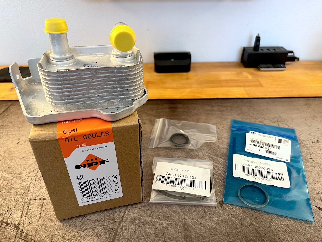

Díly na výměnu chladiče oleje a přetěsnění tělesa filtru oleje právě dorazily. I když to není složitá práce a na motoru poměrně dobře přístupné místo, nechám to tentokrát profesionálům. Rád bych, aby důkladně zkontrolovali, kde je na motoru ještě potřeba věnovat pozornost nějakému dotěsnění. Zase budeme o něco blíže motoru bez úniku oleje... 🙂🛠️

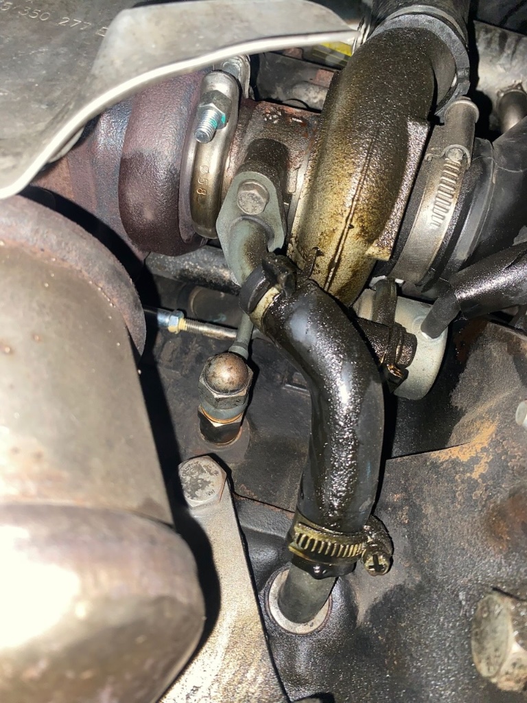

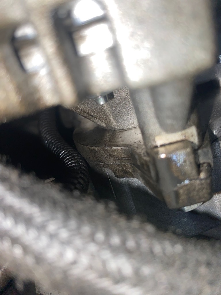

Výměna chladiče oleje a dotěsnění tělesa filtru oleje je hotová. Kdyby někoho zajímalo, jaké mohou být na motoru 1.7 CDTI s 375.000 km další zdroje úniku oleje, tady jsou:
a) oblast vývěvy alternátoru
b) oblast okolo turba (nové turbo mi "odborně" namontovali cca před rokem)
c) oblast napojení pevného olejového vedení na blok motoru
Zítra vezu auto na kontrolu tlaků oleje a stavu ojničních ložisek. Je jasné, že se motor při tomto nájezdu pomalu blíží k hranici životnosti. Já ale nechci jen pasivně čekat, až se ložiska přidřou a motor začne klepat. Věřím, že ojniční ložiska jsou při vysokém nájezdu nebo zanedbaném olejovém servisu často první na ráně a jejich preventivní kontrola a výměna může pomoci životnost motoru prodloužit. Kromě stavu ojničních ložisek ja samozřejmě důležitý i stav povrchu klikové hřídele pod ložisky. Nemám nejmenší představu, co v servisu najdou, až ložiska sundají. Auto však mělo po celou dobu zajištěný pravidelný olejový servis, tak si budu držet palce... 🙂
Pokud akce "ojniční ložiska" proběhne v pořádku, mám v plánu úniky oleje uvedené výše nechat postupně odstranit.

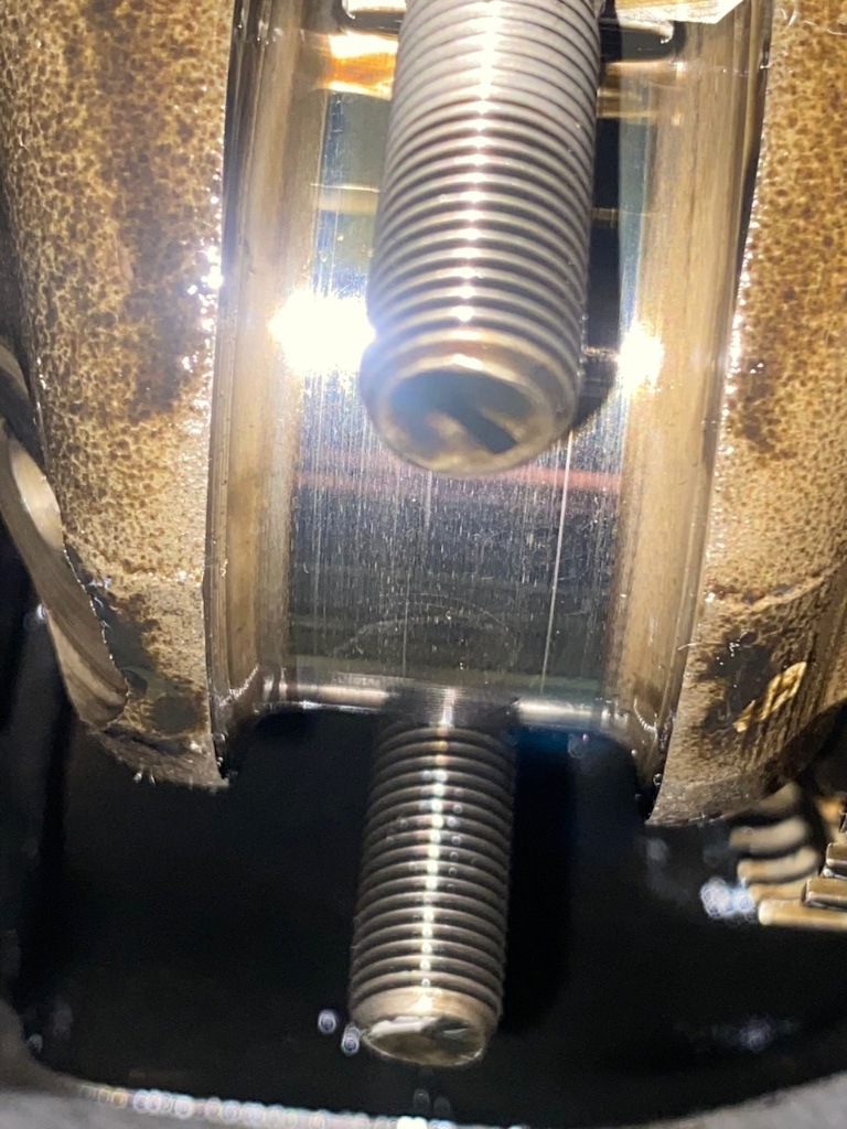

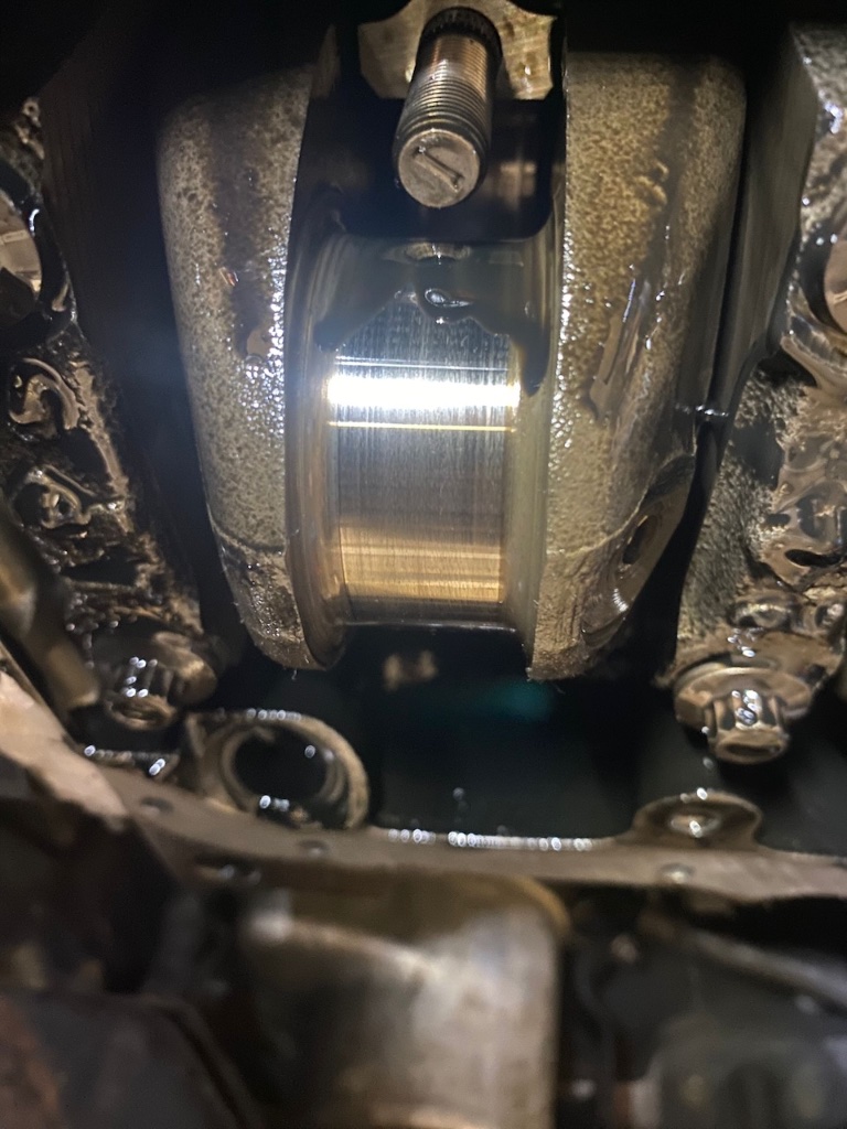

Auto je zpět ze servisu a s ním i výsledky kontroly interních částí motoru. Byly kontrolovány pouze krajní ojnice, protože stav jejich ložisek a čepů má (často) nejvyšší vypovídající hodnotu. Dobrá zpráva je, že ojniční ložiska jsou v zachovalejším stavu, než jsem čekal. Horší zpráva je, že na jednom z čepů klikové hřídele je slušná rýha po celém obvodu... A to je konečná. Podle mého odhadu má motor před sebou v lepším případě ještě cca 20k kilometrů. Možnost příjemného překvapení v podobě delší výdrže je tu vždy, ale určitě bude lepší připravit se na nejhorší... 🙂
Už před časem jsem se rozhodl, že auto zachovám i v případě potřeby GO nebo výměny motoru. Výměna motoru (včetně jeho detailní kontroly před montáží) mi přijde jako lepší varianta, ale v tuto chvíli je to zatím předčasné, protože motor má před sebou ještě cca 2 roky života. Abych motoru ještě před koncem trochu odlehčil, mám v plánu zkrátit interval výměny oleje na 6.000 km, z oleje Ravenol VST 5W40 přejít na malinko kvalitnější verzi Ravenol SSL 0W40 a pravidelně na autě začít měřit tlak oleje.
Budu rád, když mi napíšete svůj odhad, kolik myslíte, že motor ještě vydrží. A až to přijde, opět se tu nad tímto tématem sejdeme a vyhodnotíme, kdo byl s odhadem nejblíž... 😇🛠️ Já osobně si tipnu odvážný tip (a přání), že když s tím autem budu jezdit pouze s mírnou zátěží, tj. do cca 2500 otáček a přidám šetrnější olejový servis (viz. výše), tenhle motor zvládne 400.000 km! 😀 Aktuální nájezd je 375.500 km...
