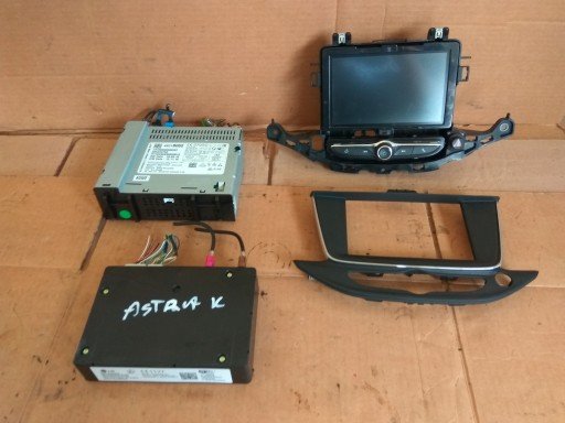

Prečítal som si celé vlákno a áno mohol by to byť môj prípad. Vie niekto poradit kto sa vyzná hmi moduloch a opravit ho, poprípade sa na to pozrieť? HMI modul je tá čierna skrinka na fotke? Vieme kde sa presne nachádza HMI modul a jednotka rádia? ĎakujemOnMi píše: 16 zář 2022, 08:36 Za zamrznutim a zcernanim displaye 900ky muze byt i vadny HMI modul. Takze pokud vymena displaye nepomohla, bude to asi vadny HMI modul.
https://www.astrakforums.co.uk/threads/ ... post-83950
Re: Blikajuci displej autoradia navi 900
Ani jedno není HMI modul. To černé vypadá na OnStar modul. HMI modul je za budíkama. A ani ten displej není navi900.
