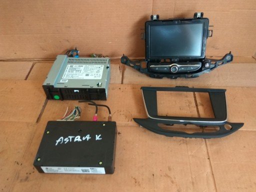

Prečítal som si celé vlákno a áno mohol by to byť môj prípad. Vie niekto poradit kto sa vyzná hmi moduloch a opravit ho, poprípade sa na to pozrieť? HMI modul je tá čierna skrinka na fotke? Vieme kde sa presne nachádza HMI modul a jednotka rádia? Ďakujem

Ani jedno není HMI modul. To černé vypadá na OnStar modul. HMI modul je za budíkama. A ani ten displej není navi900.
