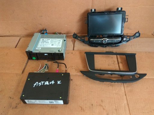

Teda, nechci být za trola, ale docela si myslím, že to tím "holým" panelem z odkazu na E-BAY nebude. Pokud mohu soudit z videa tak to bude elektronikou (řadičem) která je za panelem. Proto ta cena u OPELu. Ten mění celou display jednotku, čili vlastní zobrazovač a řadič v hliníkové bedně.

Cau, tak mas pravdu, len displejom to asi nebude, bude to elektronikou v radiu, mozno radic, mozno nieco dalsie. Auto bolo u elektrikara a ten tvrdi toto. Kazdopadne to vidi na take tri dni u neho na opravu a testovanie... To je asi prvy technik, co sam tvrdi, ze nieco vecer opravi a funguje to a potom po vypnuti a naslednom odskusani rano to proste nejde znovu. Prislo mi to take uprimne, ze to niekto priznal len dufam, ze to nie je jeho vinou. Pride mi to ako ked donesiete auto s vadou do servisu a chcete ju predviest a ono vsetko funguje a potom sadnete do auta sam a uz nic nejde..Pan je zial zapratany robotou, tak cakam na termin a ci sa mu podari nieco poriesit. Ak nie, este je tu moznost kupit samotne telo radia, avsak viete mi prosim poradit ako kupit to spravne? Nasiel som par kuskov, napriklad https://www.ebay.co.uk/itm/Vauxhall-Ope ... 2808882646 len si nie som isty, ci je to to, co potrebujem. Vdaka.
