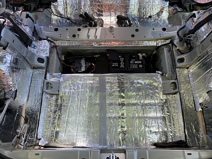

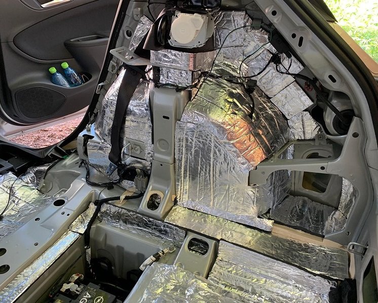

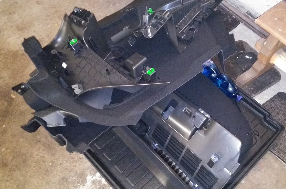

My sme to robili dvaja pred garážou.
Je síce dobré, ak je možné niekde zdemontované diely uskladniť, (zadnú lavicu, zadné operadlo, kryty blatníkov,...).
Ale ak to človek robí postupne, čo síce z časového hľadiska nie je výhodné, tak sa to dá aj bez priestoru na uskladnenie. Diely zostanú v aute.
Ja som začal zatlmením pod zadnou lavicou, vtedy nie je potrebné ani z auta vystúpiť
Ak by sa robila komplet podlaha, tam už je to náročnejšie, predsa predné sedačky aj s kompletným podlahovým kobercom musia ísť von + spústa ďalších plastových dielov.

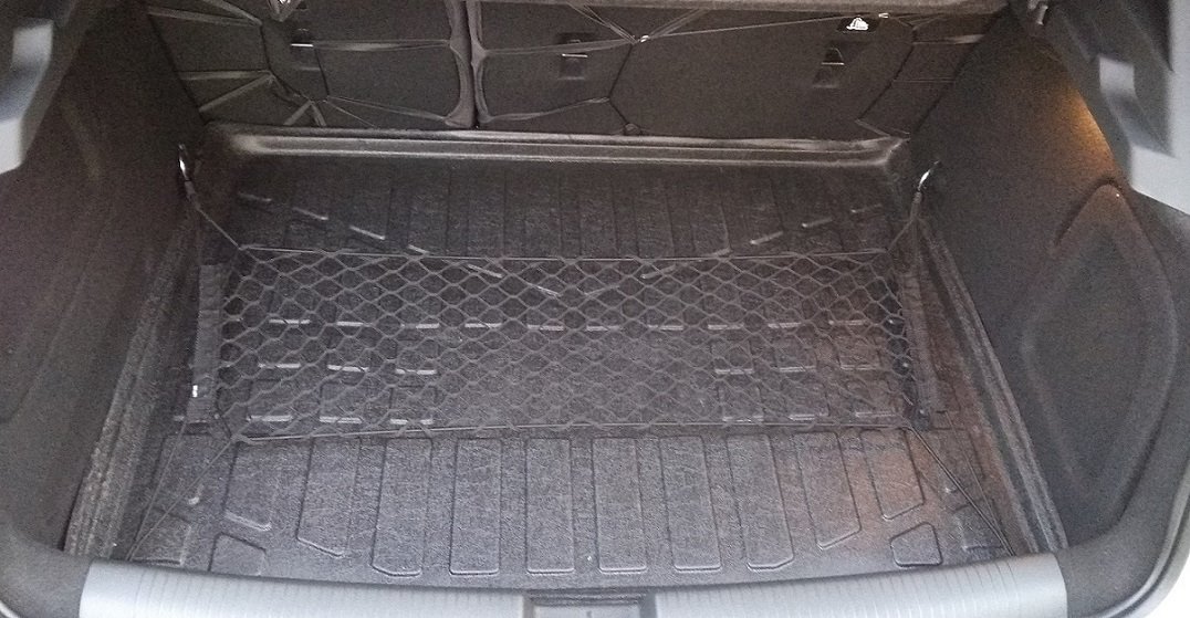

Kufor zatlmený
Všetko pekne licuje.

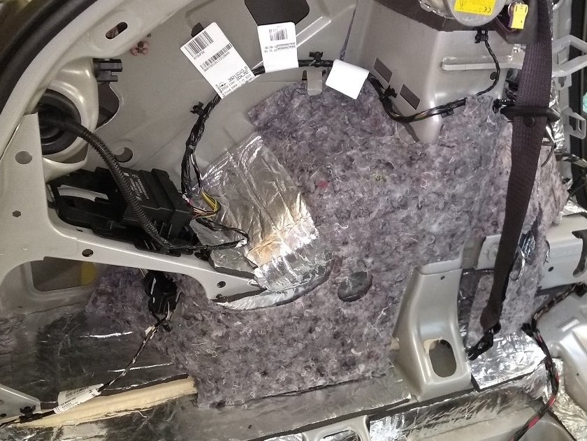

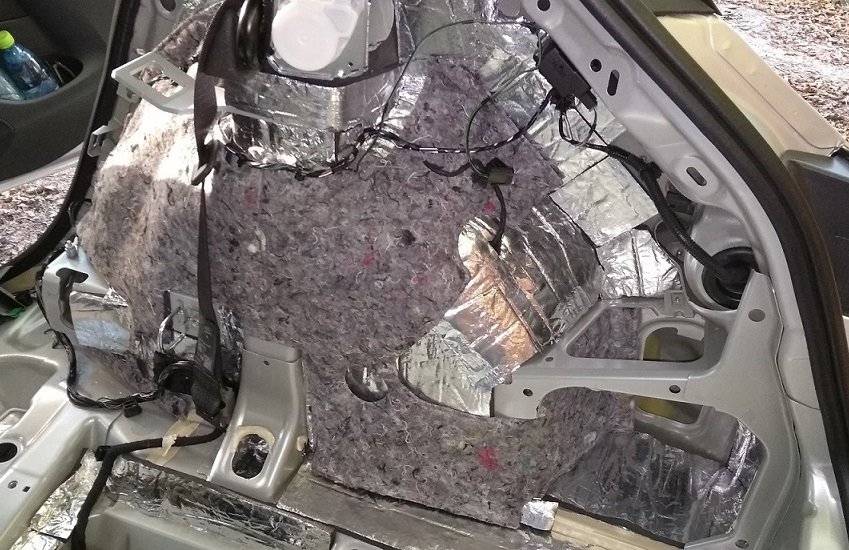

HeFab píše: ↑12 srp 2020, 08:42 Pôvodný tlmiaci materiál na zadných blatníkoch sa vrátil na pôvodné miesto.
A ešte tam zostala rezerva priestoru pre ďalší tlmiaci materiál.
