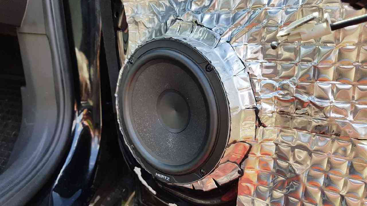

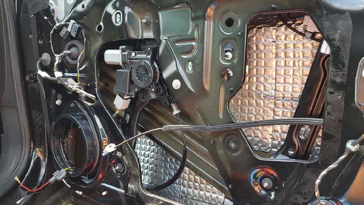

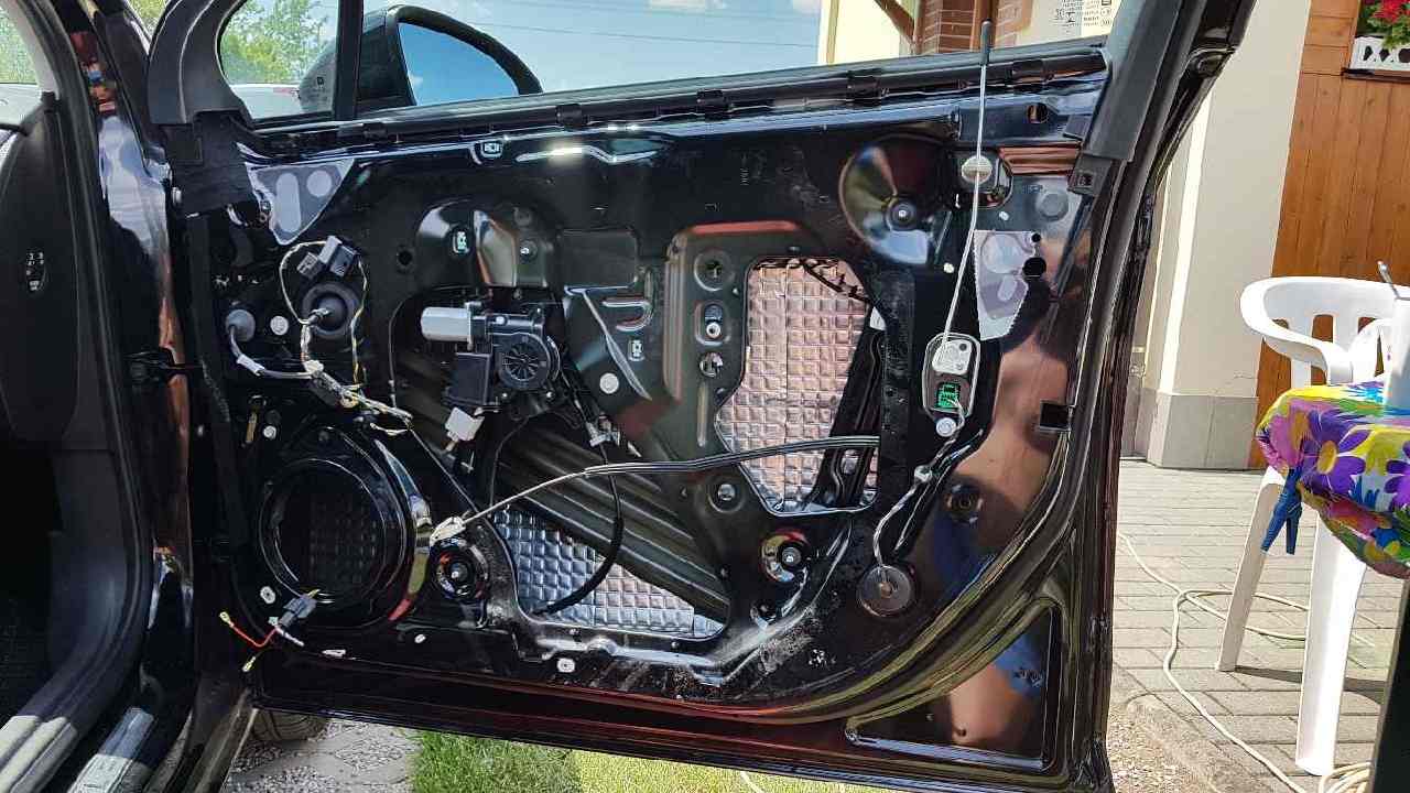

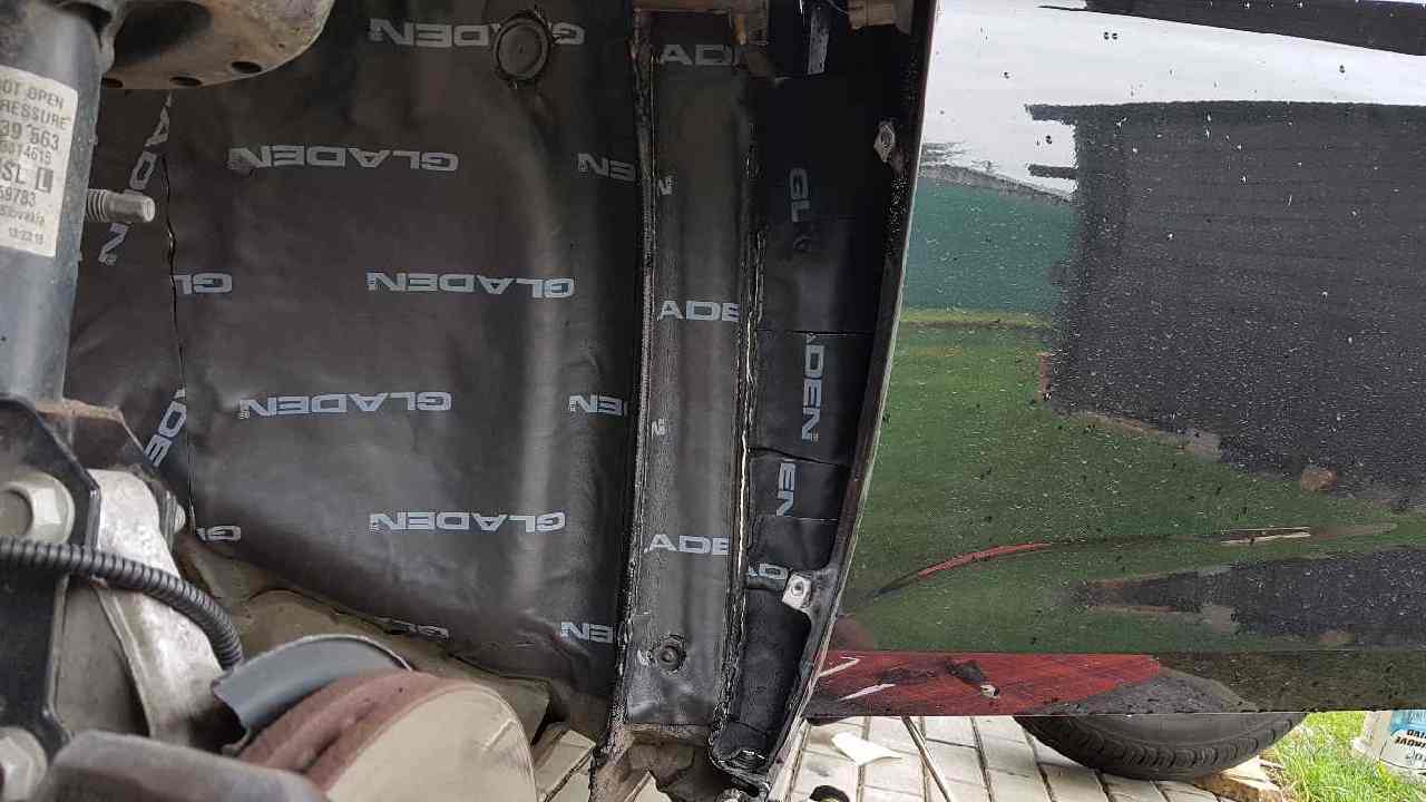

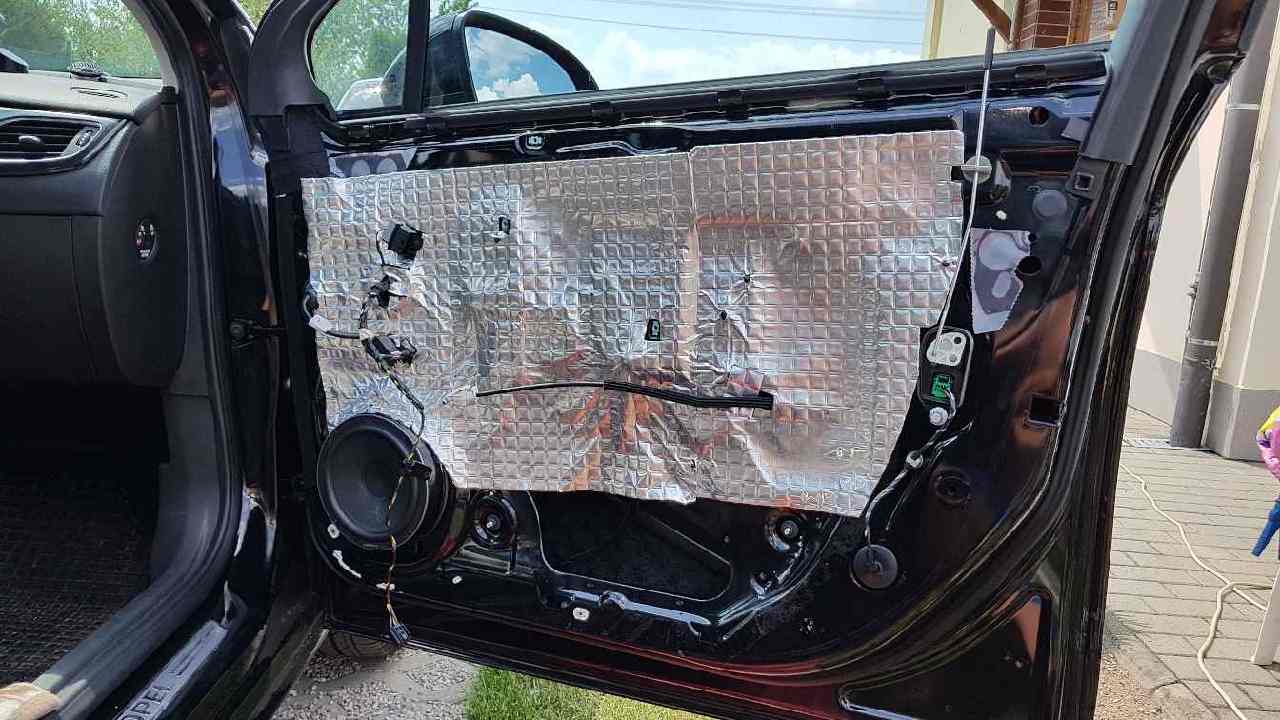

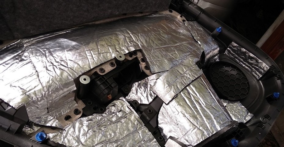

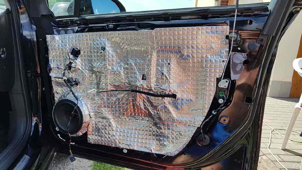

Pridavam nejake informace k odhlucneni, ktere jsem vice nez rok zvazoval a az ted zrealizoval. Tlumil jsem predni dvere a vnejsi cast za prednimi podbehy.
Jako material na dvoje predni dvere jsem pouzil:
8 x Alubutyl 18V2 - 1 a 3 vrstva na dverich
2 x Gladen Aero Wave - 2 vrstva na dverich
2 x Gladen Aero Foam - 4 vrstva na tapecirung dveri

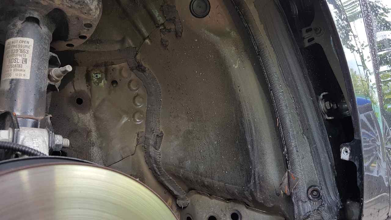

Na oblast za obema prednimi podbehy:
2 x Gladen Aero Multi - puvodne jsem chtel tento material nalepit primo na podbehy, ale mam predni podbehy z plsti, na kterych to nedrzelo.
Menil jsem i predni repro za nove Hertz CK 165, protoze ty originalni "premiove" nebyly nic moc. Jedna se o komponentni sadu s basovym repro a vyskacem zvlast. Maji vysokou citlivost. V sade jsou i vyhybky. Vse vcetne materialu na tlumeni zakoupeno v ahifi. Cena celkem cca 7.213Kc
Vse jsem si delal sam, zabralo to cca 10h.
Zmena reprodukce mi vyrazila dech. Takovou zmenu jsem opravdu necekal. Ty originaly stoji fakt za velke kulove. Zaroven doslo ke znetalne redukci zvuku, ktery se prenasel od prednich kol a skrz dvere do interieru vozidla.
Za me spokojenost a investice nelituji.
Naposledy upravil(a) risar dne 27 črc 2019, 21:53, celkem upraveno 4 x.

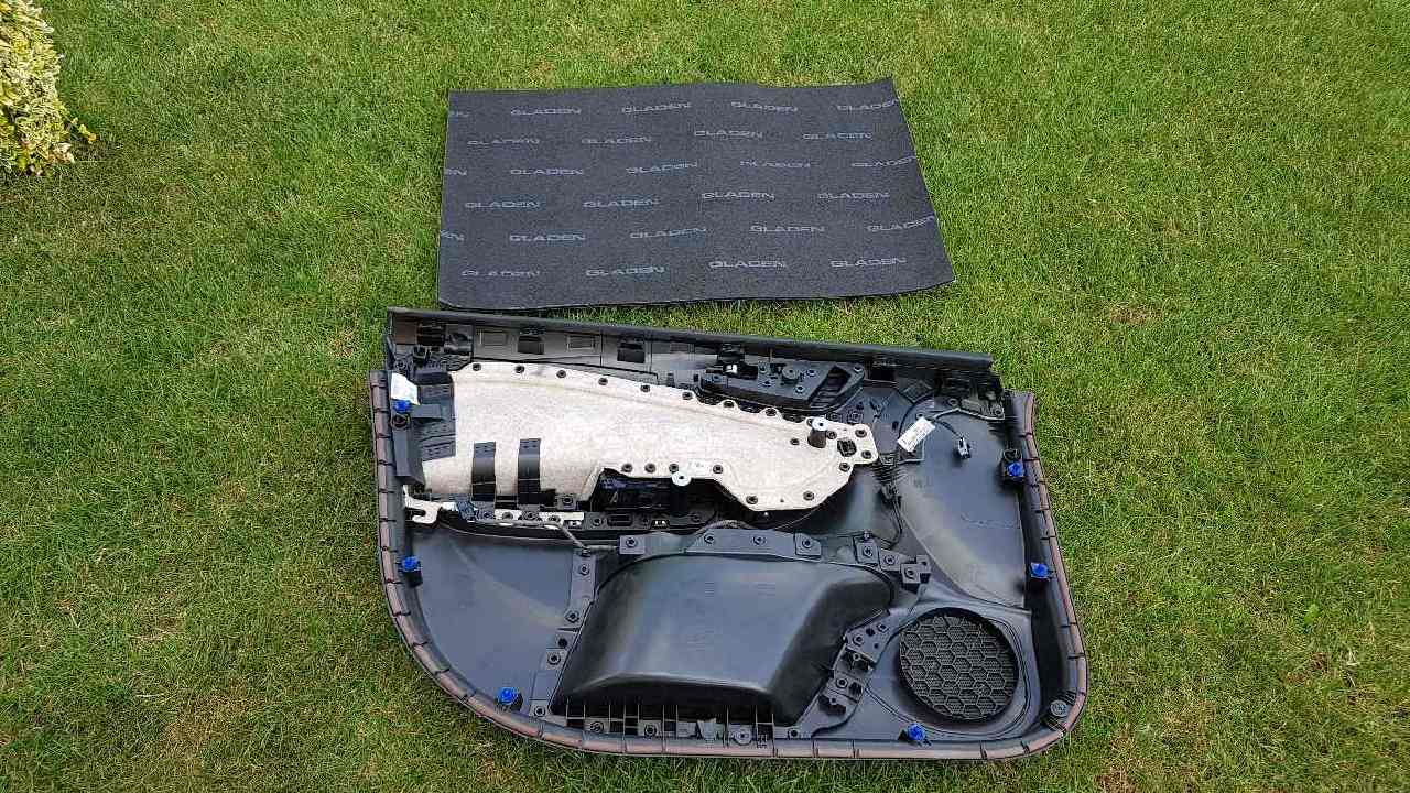

Re: Odhlučnění
Gladen Aero Wave (cerny material) vypada, ze je ho tam pulka, protoze jsem zapomel udelat dalsi fotku, kde je po cele plose dveri.
Naposledy upravil(a) risar dne 27 črc 2019, 21:55, celkem upraveno 3 x.

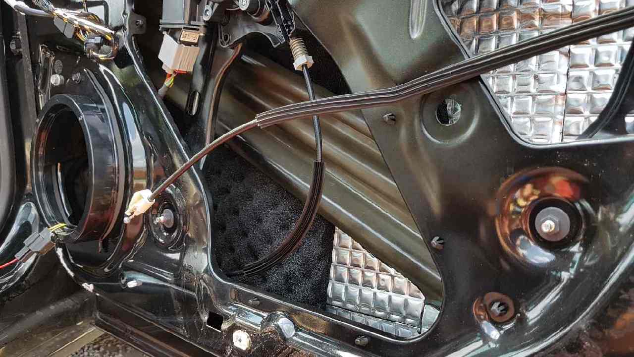

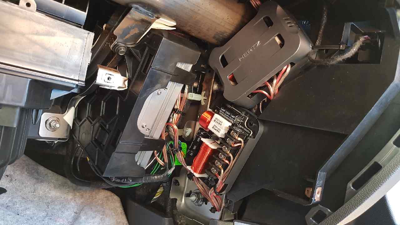

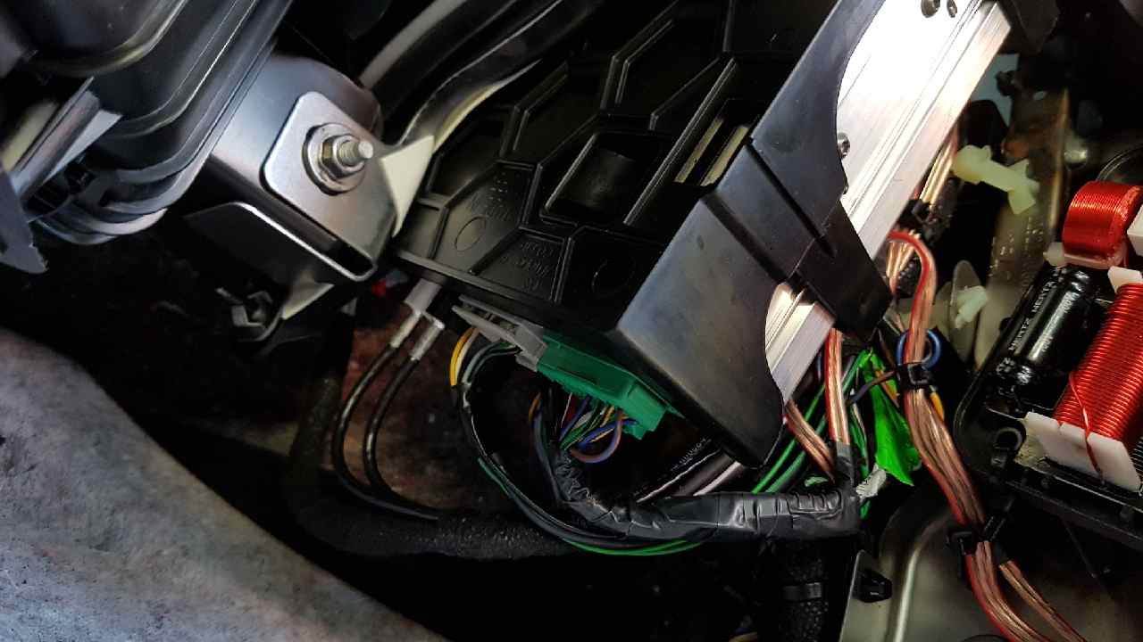

Re: Odhlučnění

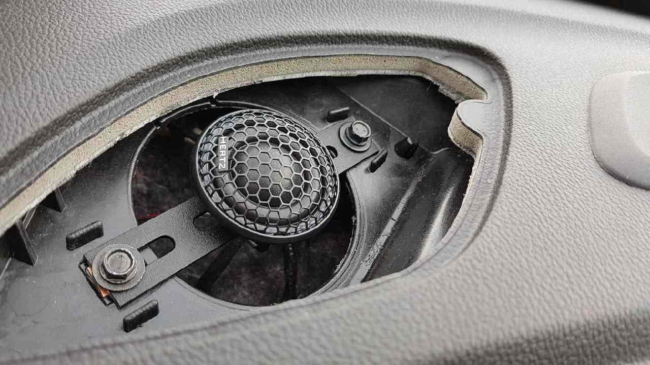

U vyskoveho reproduktoru to chtelo trochu kreativity. Je malinky a mista je tam dost.
Je zapotrebi zapojit i dodavane vyhybky, ktere jsem zapomel vyfotit. Umistil jsem je za kastlik u spolujezdce. Mozna jeste kastlik demontuji a udelam foto. Za kastlikem je rovnez umistena ridici jednitka radia se zelenym konektorem, na ktery se lze napojit a neni tak nutne tahat kabely z reproduktoru skrz dvere. Nevim jak je to u Navi 4.0, ja mam IntelliLink Navi 900.
Na tomto odkaze je popsane umisteni konektoru s vyvody na repro:
https://www.astrakforums.co.uk/viewtopic.php?t=2270
Naposledy upravil(a) risar dne 27 črc 2019, 22:00, celkem upraveno 5 x.

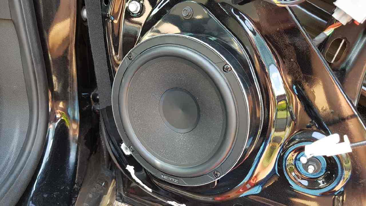

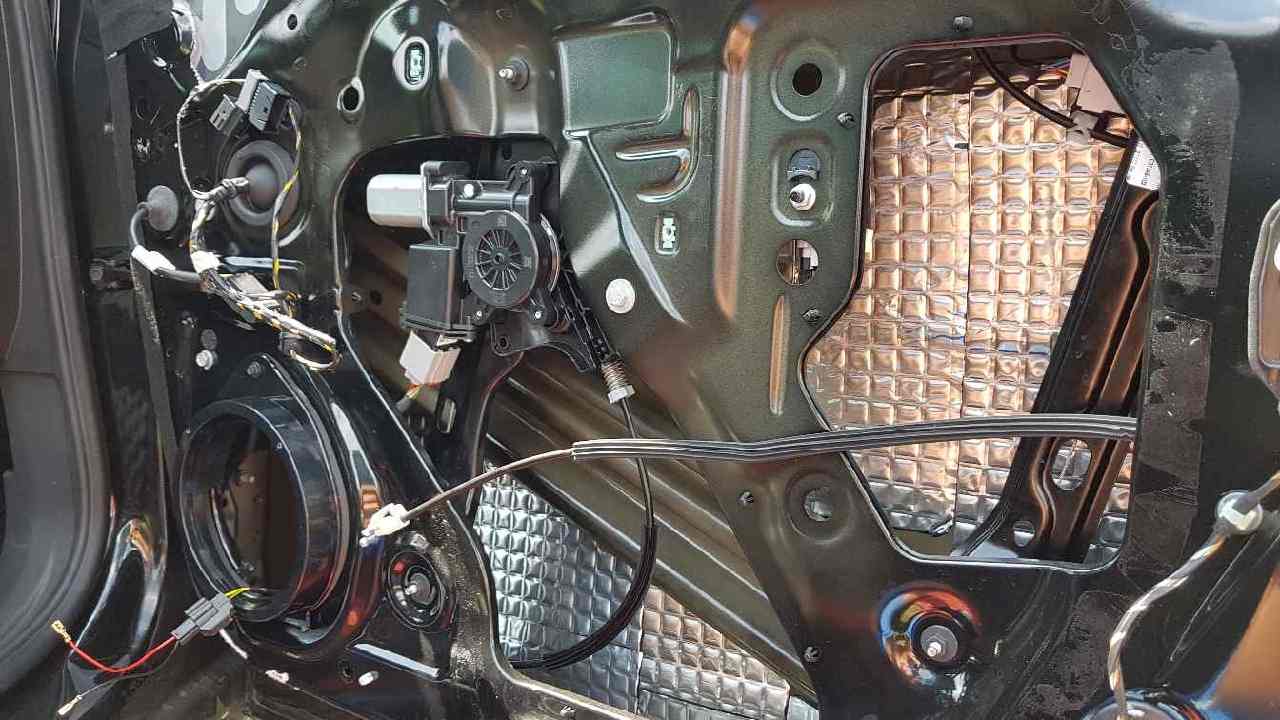

Re: Odhlučnění
Pod repro jsem pouzil nove MDF podlozky, ktere jsou v ahifi pod Astrou J. Ty v aute jsou slisovane s originalnimi reproduktory a nejdou rozebrat. Navic mam v planu je dat zase zpet do auta az budu v budoucnu Astru prodavat.

Re: Odhlučnění
Pekna prace.. Jen jediny co bych nedelal je lepeni tlumiciho materialu na karoserii kvuli vlhku, bordelu soli atd.. Sis mel spise vybrat material co drzi i na podbehu"hadrovym".. Uz jsem to taky videl primo na astre k udelany a uz i nekdo z fora si delal
Re: Odhlučnění
Plstove podbehy byla zrada, se kterou jsem nepocital. Delal jsem rok zpet zadni podbehy a ty byly plastove. Mista za podbehy, na ktere jsem Gladen Aero Multi nanasel byly i po vice jak roce pomerne ciste. Na jare sundam podbehy a uvidim jak bude matros vypadat.sladas opc píše:Pekna prace.. Jen jediny co bych nedelal je lepeni tlumiciho materialu na karoserii kvuli vlhku, bordelu soli atd.. Sis mel spise vybrat material co drzi i na podbehu"hadrovym".. Uz jsem to taky videl primo na astre k udelany a uz i nekdo z fora si delal
Edit: matetial Gladen Aero Multi je odolny vuci vode, olejum a vlhkosti.

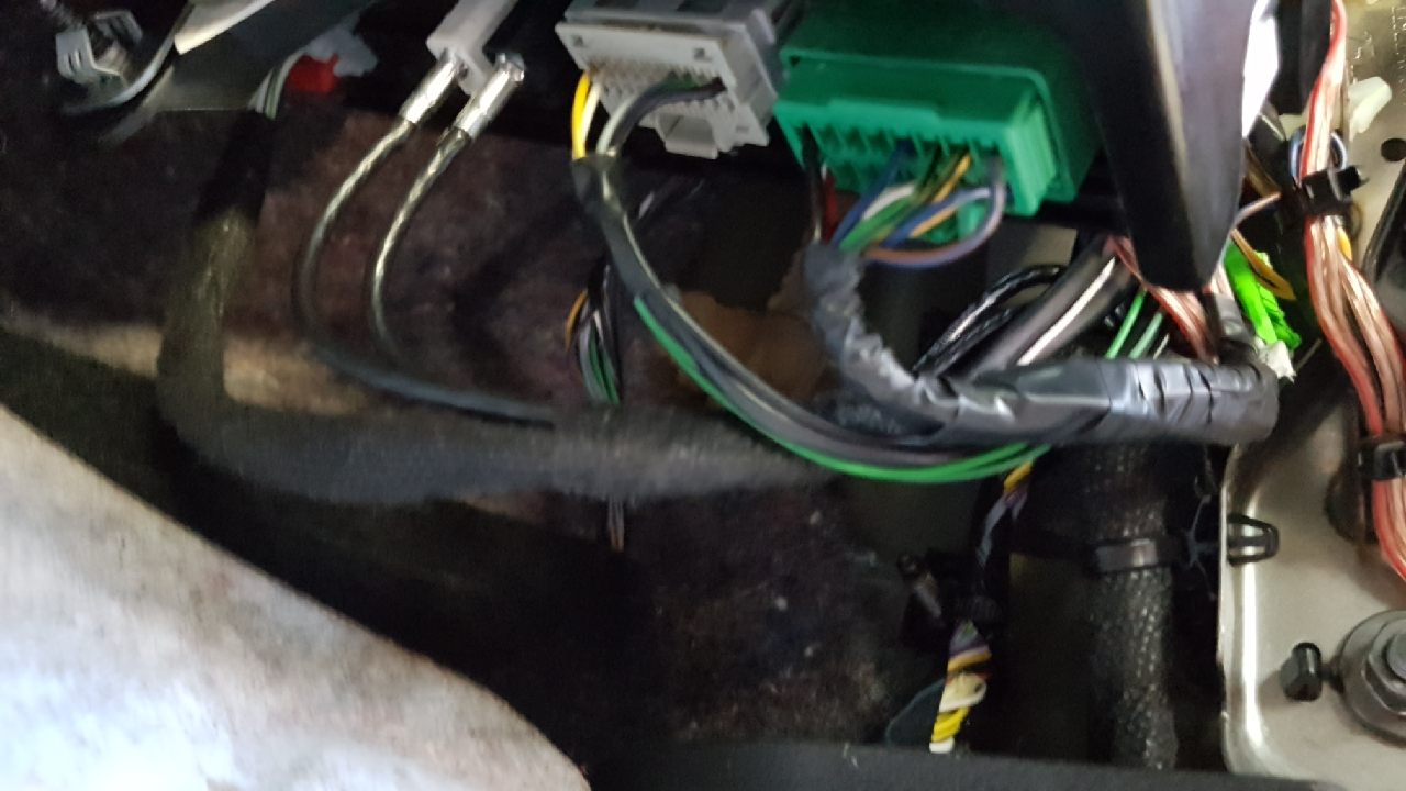

Re: Odhlučnění

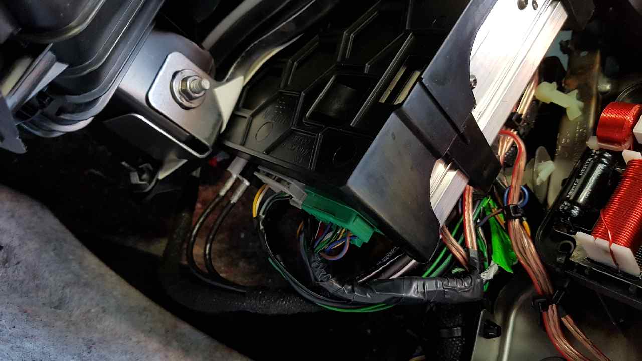

Dodatecne pridavam umisteni ridici jednotky autoradia. Ze zeleneho konektoru lezou draty k prednim a zadnim reproduktorum.
Je tam videt i umisteni civek (vyhybek) Hertz. U jedne jsem sundal pro ukazku kryt.
