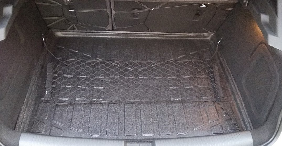

Kufor zatlmený ;)
Všetko pekne licuje.

Zdravím, zajímalo by mě jak moc má vytlumení zevnitř boků kufru efekt plus jak vyndat zadní sklopnou sedačku zda stačí pouze odšroubovat a vytáhnout nebo se nějak musí speciálně vycvaknout v krajních držácích. Podlahu kufru už mám hotovou a už to je rozdíl a zadní podběhy jsem také demontoval a odhlučnil zase nějaký kousek hluku dolů ale pořád to není ono :(

Nazdar, efekt zatlmenia sa dá overiť iba serióznym meraním hluku. Ináč je to len o dohadoch a pocitoch.
Seriózne firmy, ktoré sa zatlmením áut zaoberajú, udávajú úbytok hluku o 2 až 3 dB, ale to je hodnota asi pri kompletnom zatlmení a samozrejme všetko záleží od konkrétneho modelu auta, použitých tlmiacich materiáloch, ich kombinácie, kvality aplikácie, atď.
Ja som sa pustil do kufra v prvom rade preto, lebo tu na fóre som sa dozvedel, že Astra K má kufor a zadné blatníky zle odhlučnené. A zdalo sa mi to celkom jednoduché kufor odstrojiť, pričom zároveň auto zostane pojazdné :D
Operadlo odoberieš stlačením tých čiernych plastov v krajných držiakoch a vysunutím smerom dohora. Je asi lepšie, ak sú na to dvaja, ale určite sa to dá zvládnuť aj v jednej osobe. Naspäť to tam spadne samo ;)
