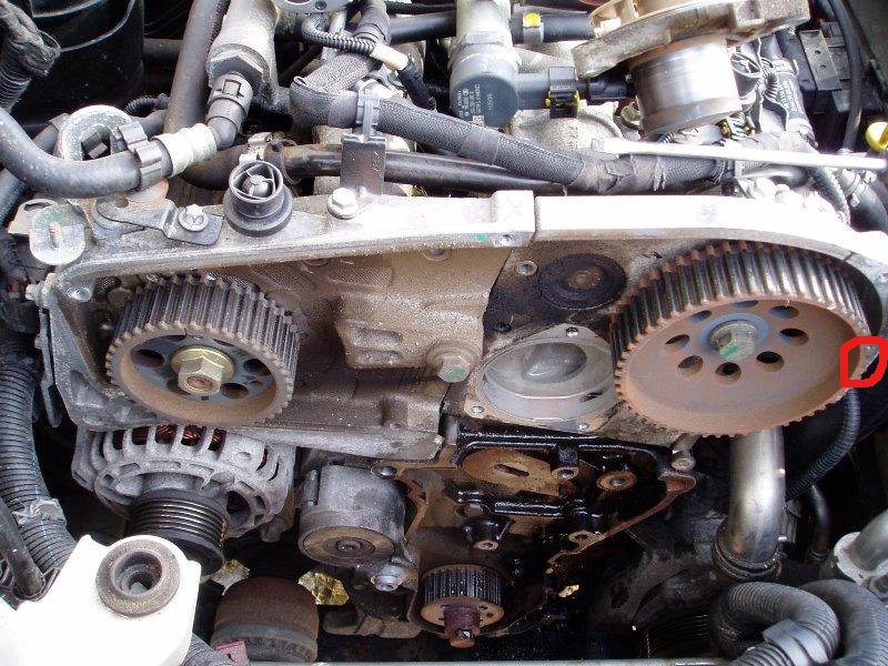

Mam dotaz ohledne nastaveni rozvodu do horni uvrate.
Nejak mi vzajemne nesedi drazky (rysky) na jednotlivych kolech a na bloku motoru (krytu rozvodu), tedy u kola vackove hridele si nejsem jistej znackou na krytu, neco jako vystouplou hranku jsem nasel uplne vpravo od kola viz obrazek (obr. jsem si pujcil od Lubana), ale nevim jestli je to ono, pokud ano tam mi pak nesedi rysky u kola na remenici.
Auto ma najeto 160 tis a rozvody meneny jeste nebyly (dle servisky), ale jsou tam videt nejaky stary carky barvou (asi s tim nekdo uz neco delal)
Jeste jeden dotaz ohledne vypusteni chladici kapaliny, v manualu pisou ze je v aute 7.5l , ja vsak vypustil pouze cca 3.5l, takze da se nejak vypustit i ten zbytek (tedy chci vymenit celou chladici kapalinu)
A nakonec nevite utahovaci moment vypousteciho sroubu olejove vany.

Re: Výměna rozvodů 1.9 CDTI 110 kW, rv 2007
Takze rozvody vymeneny
(vcetne sani virivych klapek)
Vsechny remenice jsem zajistil srouby, na novem rozvodaku byly jiz z vyroby namalovane carky, ktere presne padly na drazky v remenicich, takze jsem si celkem oddechl.
Akorad bylo zajmave ze starej rozvodak byl v motoru ulozen obracene (tedy smer otaceni - sipky na rozvodaku).
Jeste jsem si zajimave poradil s podeprenim motoru po demontazi luzka motoru, proste jsem mezi ram a olejovou vanu strcil kus dreva (tedy motor prizvednut heverem)
Jo a pri napinani rozvodeveho remenu jsem na napinaci kladku dal kousek stareho rozvodaku (abych ji neojebal). Sroub pro opreni "nastroje" pri napinani byl soucasti rozvodove sady.

Co se tyce chladici kapaliny,tak me jeste trochu vyteklo pri vyndani vodni pumpy, takze celkem vypusteno cca 4l.
