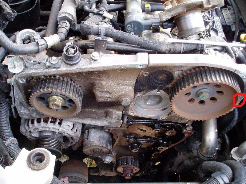

nastavovací prvky ( to je co prosím ? ).
To jsou prvky na blokaci motoru ve správné poloze pro bezpečnou a přesnou výměnu rozvodové sady motoru.Tvůj Fiat mechoš by je měl mít\jestli to dělá na nějaké čárečky na rozvodových kolech,tak to není zrovna profi\.

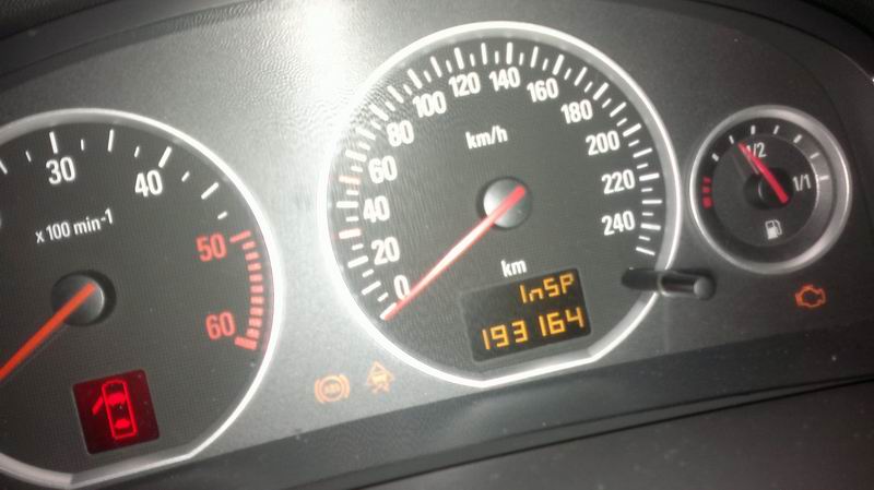

Chci se zeptat,co mi to tady sviti na dennim ukazateli km ? INSP , to je jako inspection,kontrola nejaka ??? Vcera se mi to tam rozsvitilo .
