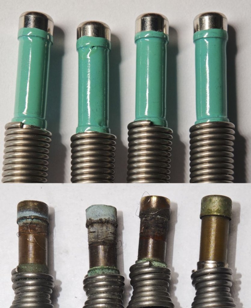

Tak mi dorazily nové pružiny + odpory + gumové chrániče. Odpory jsou trochu delší, ale to by měla pružina vymezit a Číňan odporovou cívku překryl smršťovací bužírkou, aby se cívky nerozpadly jako ty původní. Odpory mají sice 1,9kΩ, což je více, ale pro náhradní zapalovací lištu to nebude až tak kritické.

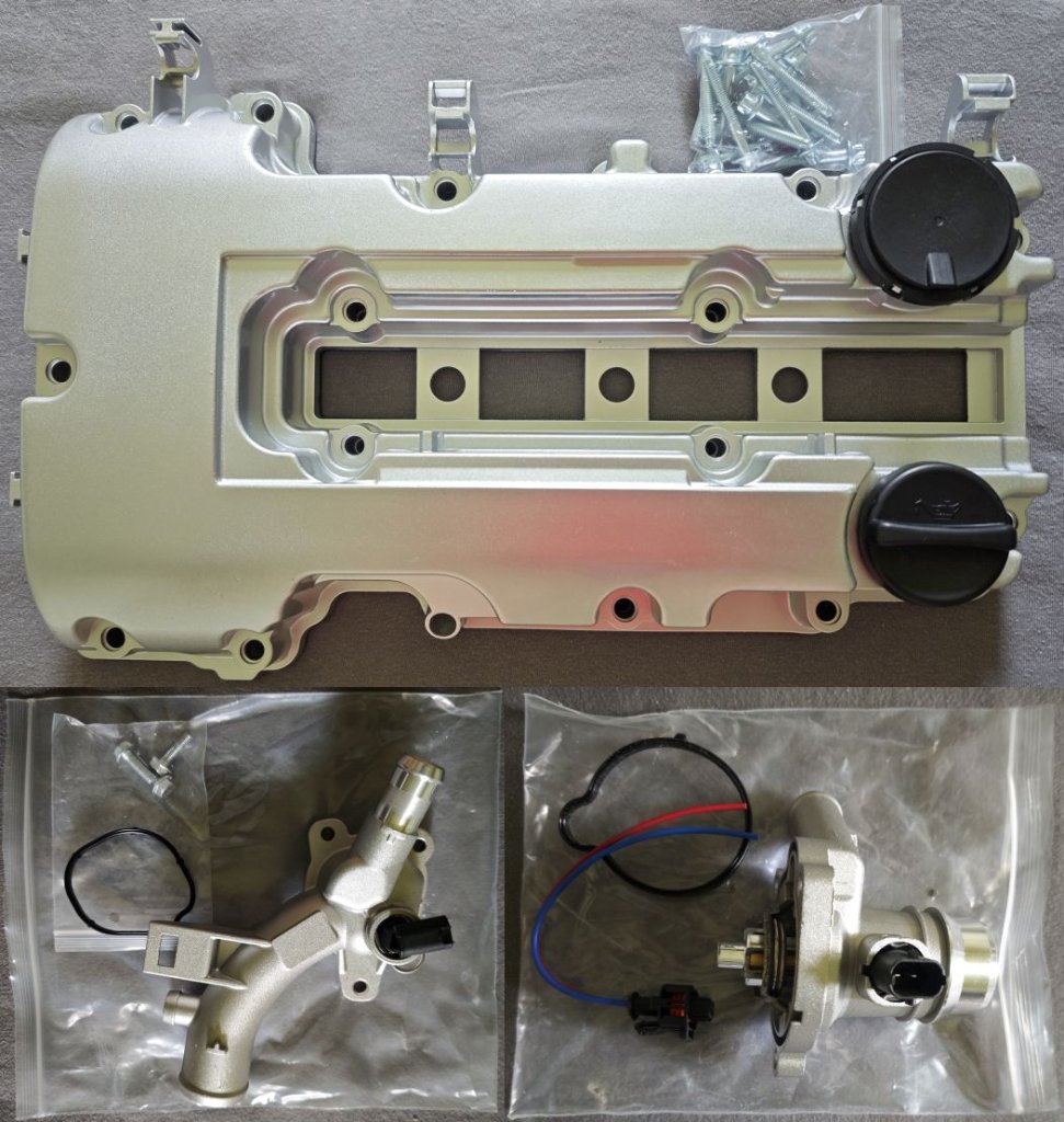

Dopadlo to dobře, našel jsem jen fotku víka, které jsem dělal první. Chtěl jsem, aby zásadní umělohmotné díly byly vyměněny.

Vypadá to dobře... vyskytly se nějaké záludnosti a komplikace při výměně víka? Přesvědčili mě ty videa, že je to dobrý udělat taky.. Před chvílí jsem objednal víko na AliExpressu. Díky.
standa.
Příspěvky: 105
Re: Moje Astra-J 1.4T motor cuká
Příspěvek od standa. »
Vůbec se nevyskytlo nic záludného. Akorát dej pozor na očištění dosedacích ploch po původním těsnění, abys je nepoškrábal a chce to citlivě dotahovat šrouby, protože blok motoru je slitina. Když jsem při demontáži cítil, jako silou to je dotažené, tak jsem při dotahování nepoužil ani momenťák. Nelepil jsem tam ani ty termoizolační fólie, protože i když to víko je pocitově teplejší, tak to žádné hadici zatím nevadí. Sem tam na to kouknu.

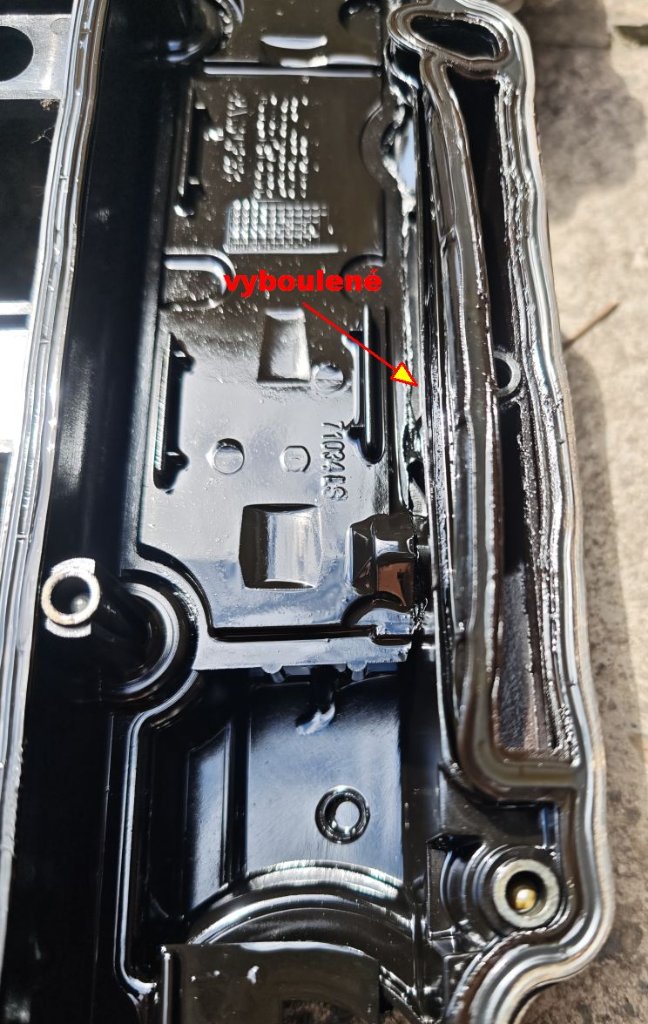

Posílám ještě fotku původního víka, kde je vidět ta tenká stěna, jak už je vyboulená, ale mám najeto jen 55 tis.
