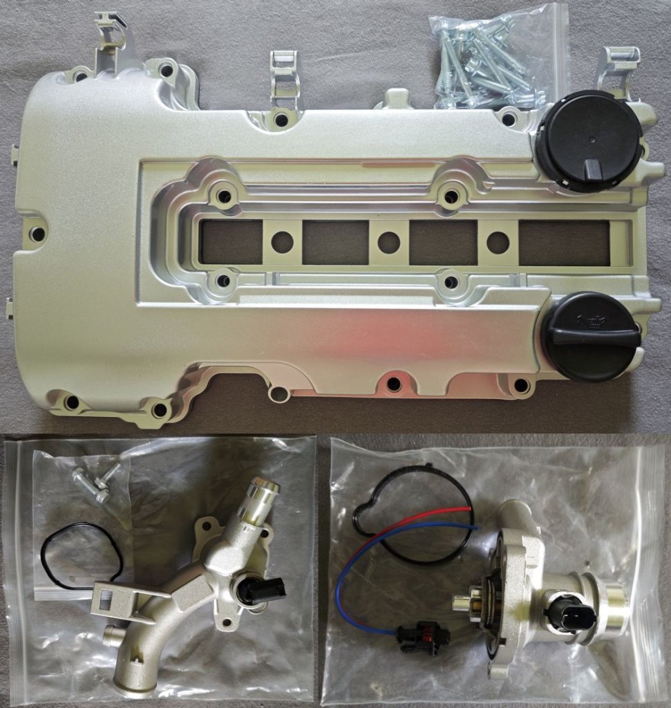

Tak mi dorazily nové pružiny + odpory + gumové chrániče. Odpory jsou trochu delší, ale to by měla pružina vymezit a Číňan odporovou cívku překryl smršťovací bužírkou, aby se cívky nerozpadly jako ty původní. Odpory mají sice 1,9kΩ, což je více, ale pro náhradní zapalovací lištu to nebude až tak kritické.

Vše mi už dorazilo a vypadá to dobře. Budu to měnit sám, jenže do aut jsem nikdy nedělal, takže si prohlédnu nějaká videa a z nich naberu nápady, ale nic složitého by to nemělo být.
V nějakém videu už jsem zachytil, že to čínské těsnění pro termostat není nic extra, i když tak na první pohled nevypadá, ale když tak si ještě seženu originál a to samé bude platit i pro ten rozdělovač vody. Nejpozději do konce prázdnin bych to chtěl mít vyměněné, abych tím do budoucna eliminoval časté problémy s umělohmotnými originály.
Víko by mělo být nejlehčí na výměnu a aspoň se podívám na rozvody v jakém jsou stavu, protože to někdy přišlápnu a u při výměně termostatu a rozdělovače při jednom vyměním i chladící kapalinu.

Asi jsem Miloši, ale vždy se pustím do čehokoliv, co jsem aspoň viděl, jak se dělá (nedávno jsem si troufl na pokládku 22m2 dlažby). Dnes jsou video-návody téměř na cokoliv (např. https://youtu.be/oeyAQo73b7w?t=108 ) a vercajk mám. Akorát jsem pro jistotu dokoupil levnější momentový klíč, ale když to budu povolovat, tak nějak budu tušit sílu pro přitažení, ale s ním to bude jistější.
U toho víka bude ještě potřeba si dát pozor na jeho teplotu, protože bude kovové a teplota na něm bude o hodně vyšší, než na umělohmotném, takže veškeré hadice, které vedou těsně kolem něj, se budou muset oddálit nebo případně odstínit. Na to jsem vzal dva kusy tohoto, takže se pomalu připravuji a nechci nic podcenit.
