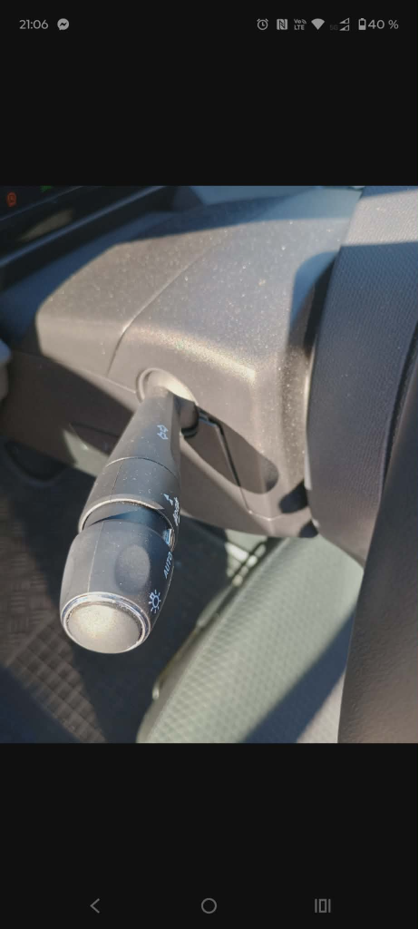

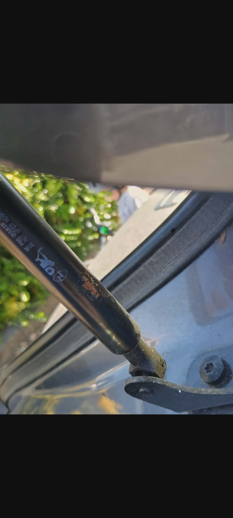

Nakonec to stejně opraví, ale musím se tam s něma hádat a to mě děsně nebaví. Včera mi nechtěli vyměnit rezavějící vzpěru v kufru. A dneska volali, že prý nedorozumění a že mi to vymění
A taky vycvaklej plast na volantu nechtějí opravit, prý už na to není záruka

Přikládám dvě foto, co se jim nechtělo řešit
