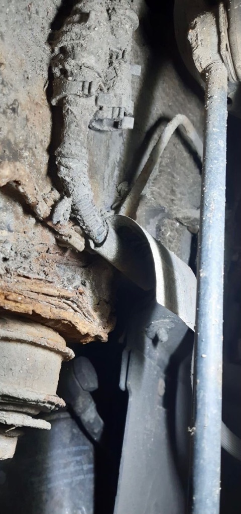

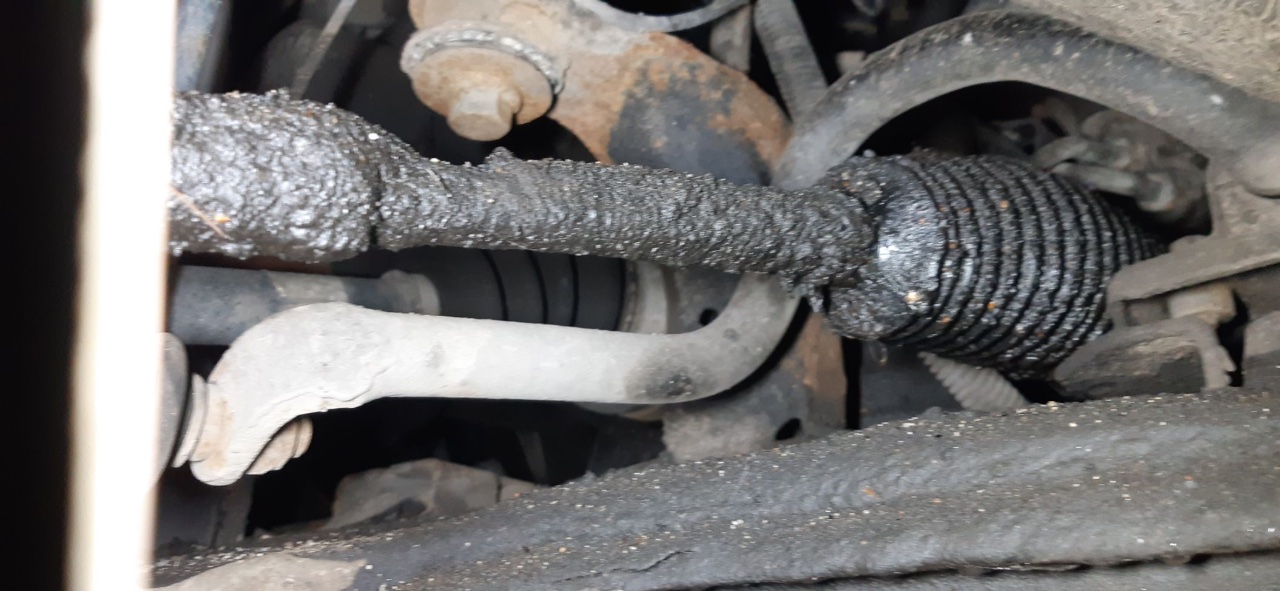

Technická proběhla (kupodivu!) úplně v pohodě, servisák mi říkal, že jsem tam s tím autem klidně mohl jít sám a nemusel jsem "platit" za jeho přímluvu, protože žádná přímluva nebyla třeba. Výsledek je mírná koroze brzdového potrubí, netěsnost převodky řízení, vytečený jeden tlumič a klasika - lehká povrchová koroze. Emise OK (sice prý "na hraně", ale i přesto zatím bez problémů) a toť vše. No a teď řeším dilema, jestli teda prodat, nebo se lehce porýpat v brzdách, řízení, natřít spodek a používat. Můj nápad odepsat na rok či rok a půl autor z registru a nechat ho stát v garáži je podle servisáka hloupost - když prošlo bez problémů technickou, je škoda ho nepoužívat a taky je škoda ho prodávat, když jde očividně o funkční auto. Já sice svoje auto (Alfu Romeo) mám po opravě a technické a dvě starší auta se mi moc udržovat nechce (z finančního hlediska), nicméně - fakt je, že obě dokážu užít ve větší nebo menší míře užít - Alfu na běžný provoz, Astru na příležitostný. Co byste na mém místě dělali? Nechali Astře u karosáře natřít spodek, vyměnili řízení a pošolíchali brzdy a občas s ní vyjeli?

No tady jsou fotky nejhoršího místa koroze a té tekoucí převodky, zbytek podvozku je více méně Ok až na lehkou oxidaci hadicek… tak nevím… co si o tom myslíte? Servisak říkal, ze to je na vyvareni, oproti tomu karosar tvrdí, ze stačí ošetřit, nasprejovat… už mi z toho jde hlava kolem.
