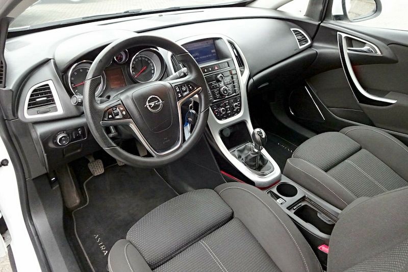

Hudba v mém životě vždy hrála výraznou roli. Bez kvalitního poslechu se neobejdu doma, v pracovně, venku a samozřejmě v autě. Z hlediska upgrade zvukového systému Bílá právě prošla zásadní proměnou, která v této fázi zahrnuje:
- akustické vytlumení bočních a třetích dveří
- centrální konzole pro 2-DIN head unit
- head unit KENWOOD DMX5020DABS (DAB, Apple CarPlay)
- 3-pásmové repro Focal Performance PS 165 F3E v aktivním zapojení
- subwoofer MUSWAY MR108Q
- zesilovač MUSWAY M6 v2
- zesilovač pro subwoofer MUSWAY ONE1000
Foto dokumentace viz. dále.

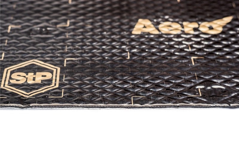

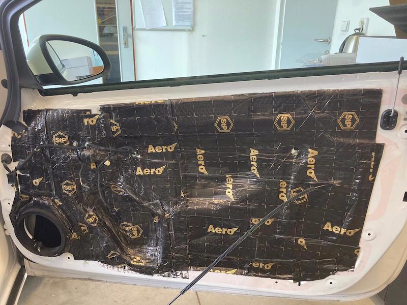

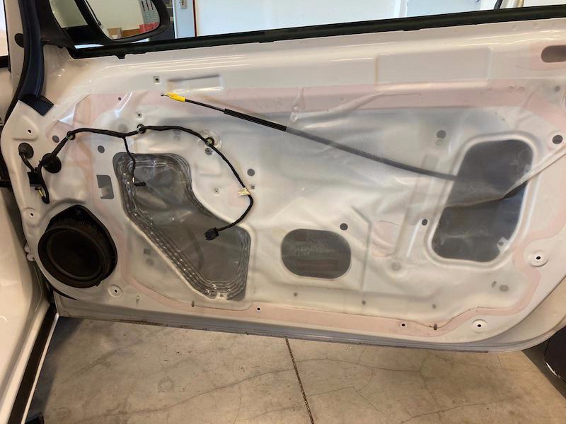

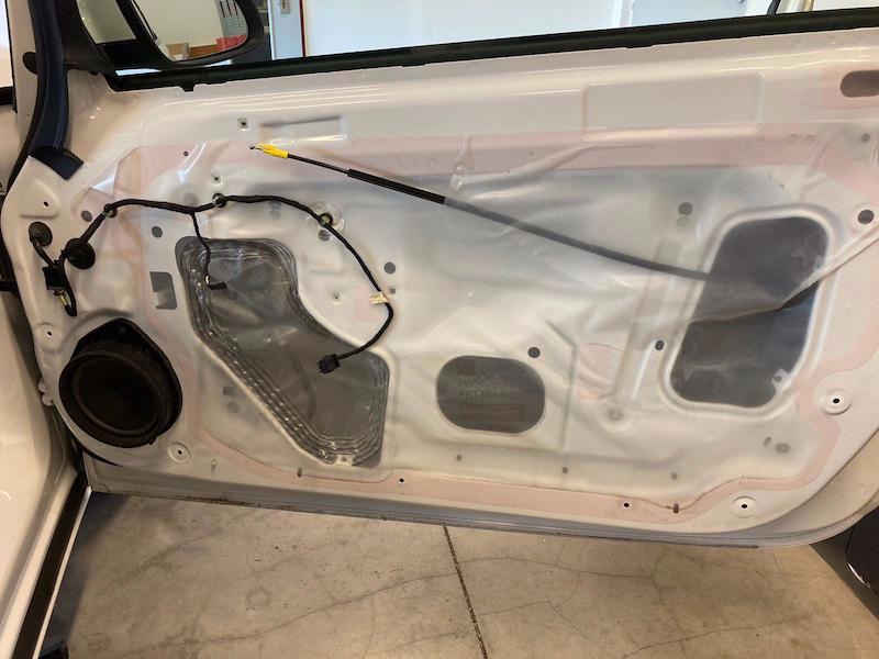

SQ - akustické vytlumení bočních a třetích dveří
Příspěvek od UseThe4s »
materiál:
před instalací:
po instalaci:

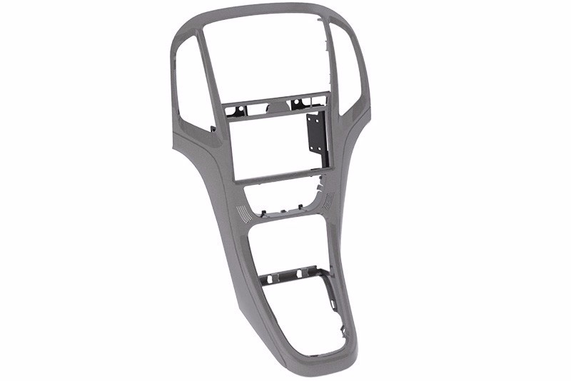

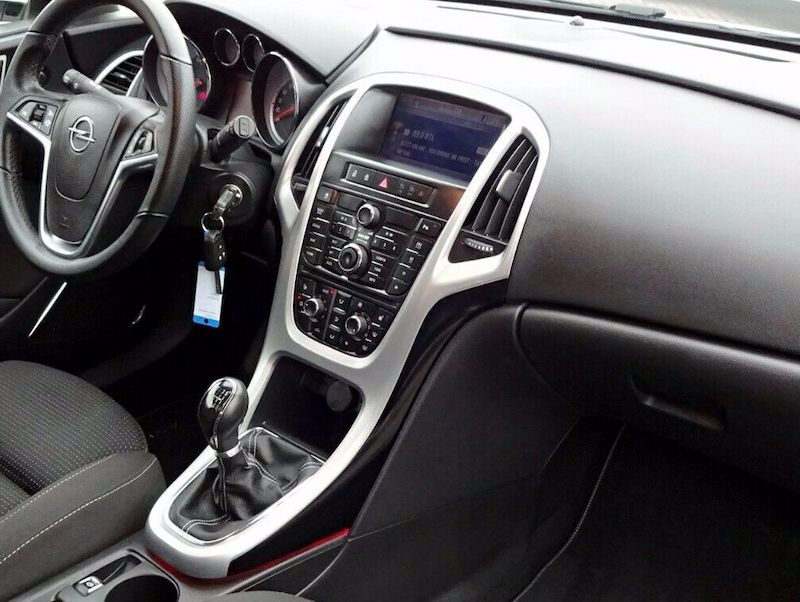

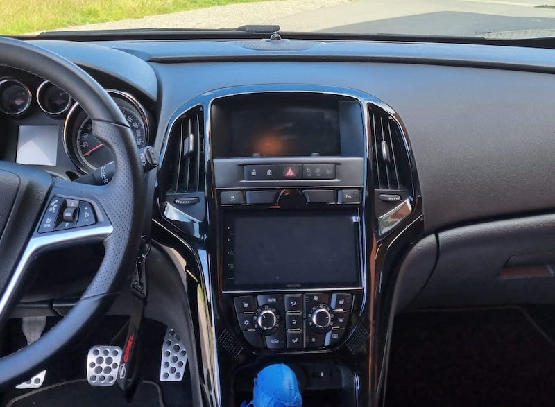

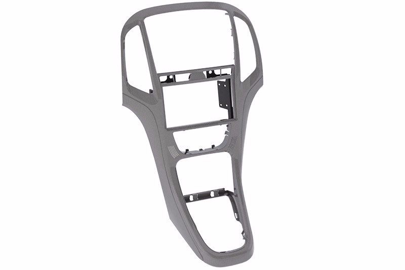

SQ - centrální konzole pro 2-DIN head unit
materiál:
před instalací:
po instalaci:

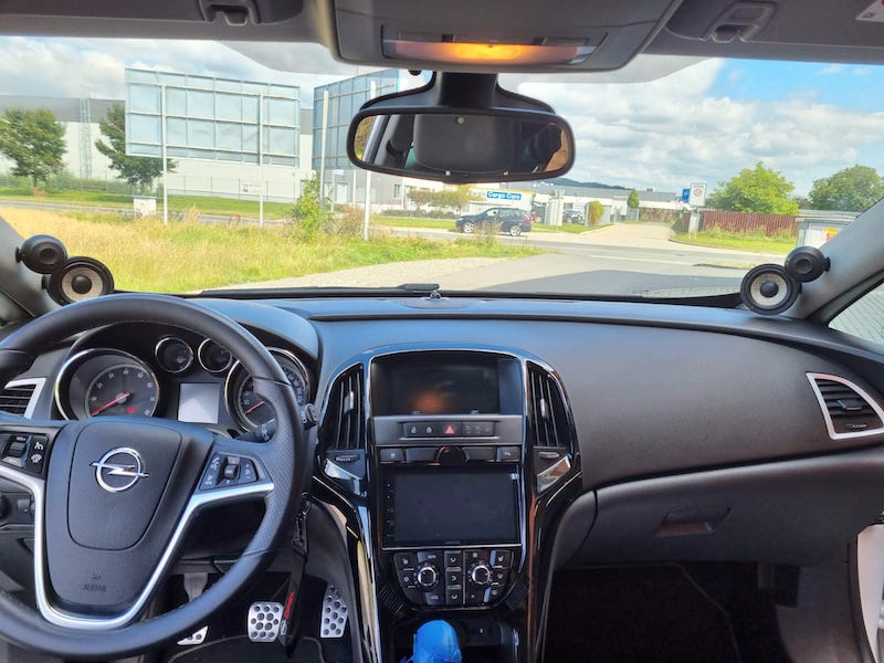

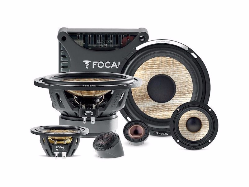

SQ - 3-pásmové repro Focal Performance PS 165 F3E
materiál:
před instalací:
po instalaci:

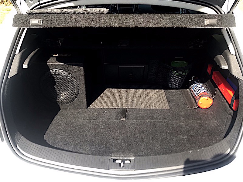

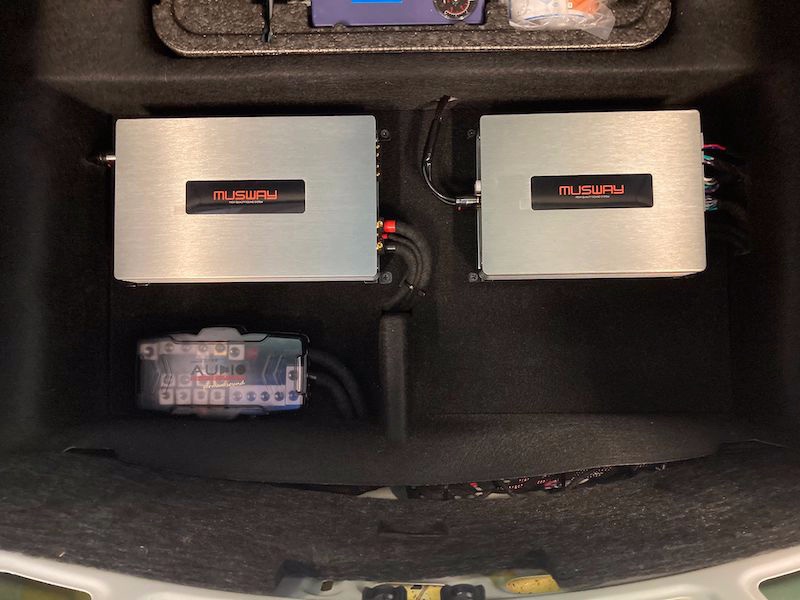

SQ - zesilovače, subwoofer
Zesilovač s DSP MUSWAY M6 v2, zesilovač pro subwoofer MUSWAY ONE1000:
Subwoofer MUSWAY MR108Q:

Příspěvky: 1439
No vyhrál sis s tím, jen co je pravda. A teď napiš, jakou hudbu posloucháš, aby ta instalace měla význam ;)
UseThe4s
Příspěvky: 204
Poslouchám country, blues, folk, rock&roll, rock, classic metal, new age, vážnou hudbu, 70's až 80's disco a taneční hudbu do roku 2000... ;) A toto jsem nedělal sám - je to už hodně náročná instalace, na kterou je potřeba mít patřičný zkušenosti. Jen k nastavení vyrovnanýho průběhu ekvaliz. křivky a dalších parametrů systému je zapotřebí poměrně drahý vybavení.
