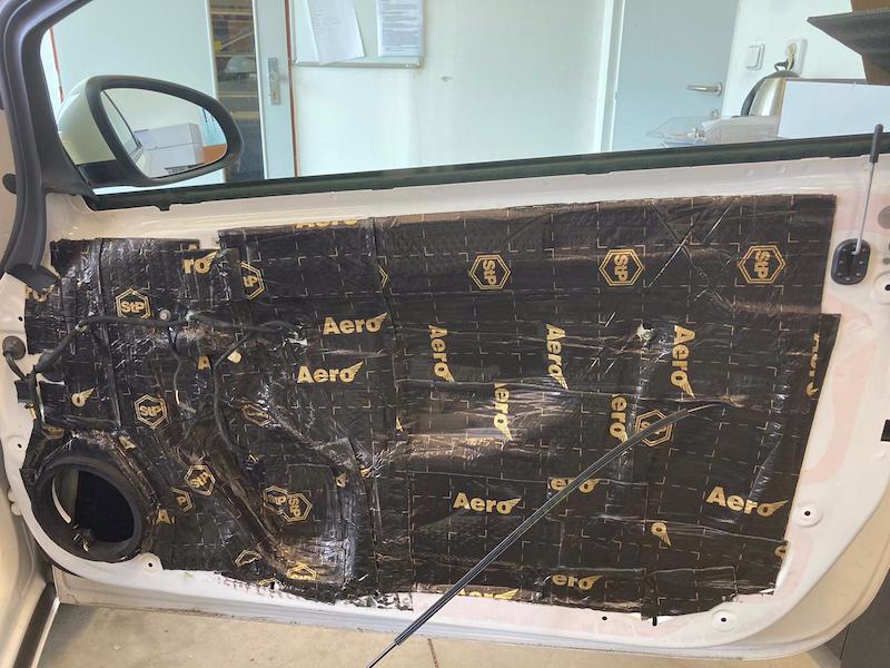

SQ - akustické vytlumení bočních a třetích dveří
Příspěvek od UseThe4s »
materiál:
před instalací:
po instalaci:

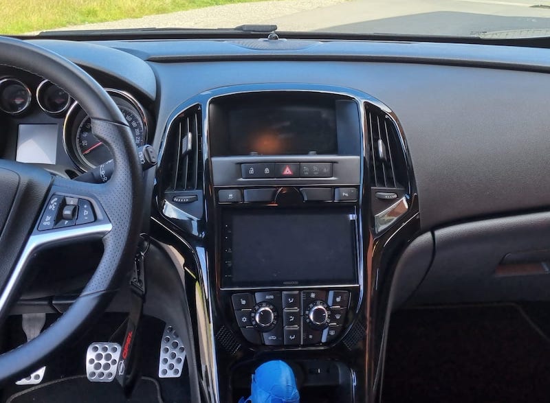

SQ - centrální konzole pro 2-DIN head unit
materiál:
před instalací:
po instalaci:

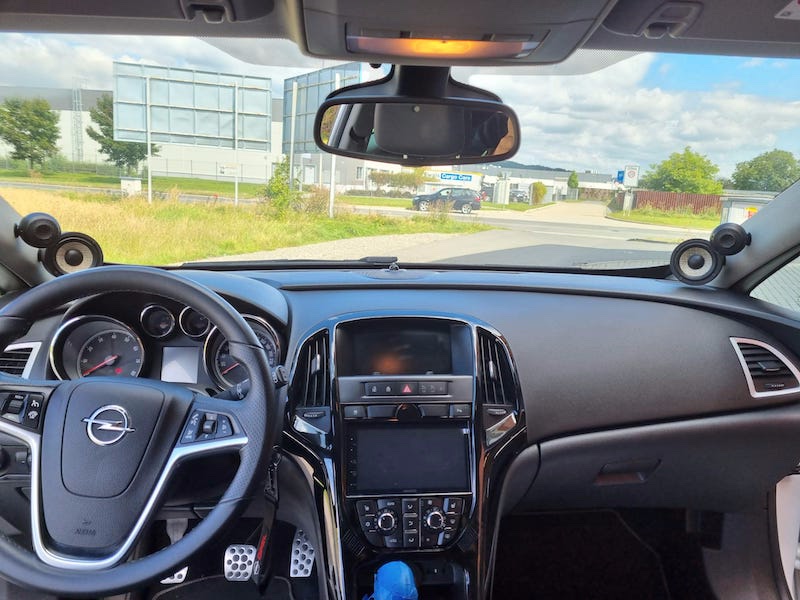

SQ - 3-pásmové repro Focal Performance PS 165 F3E
materiál:
před instalací:
po instalaci:
