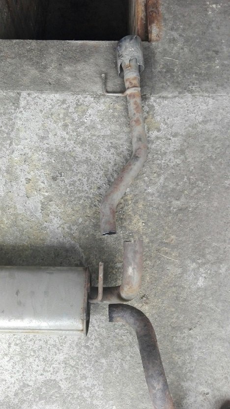

Výfuk se mi podařilo demontovat, musel jsem jej však rozříznout na více částí, aby šel ven. Rád bych vložil obrázek, ale nějak nemohu, nevím proč, když v minulosti to bylo běžně možné.

montážní jáma

Tady došlo k ulomení trubky od příruby koncového tlumiče. Pokusím se to nechat svařit.

Abych zadní tlumič dostal ven z pod auta, musel jsem zadní koncovou trubku odříznout.
Pokud se podaří svařit odlomenou trubku od příruby tlumiče, tak koupím objímky pro spojení výfukového potrubí a tím pak propojím díly výfuku při montáži opraveného výfuku na místo. Zadní objímka průměr 55 mm a středová objímka průměr 50 mm.
