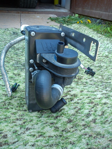

U mě to vypadá takto:
Re: Nezávislé topení Eberspächer VECTRA C
Ale jo, dá se to vyzkoušet. Já to zkoušel takhle:

Super zkušební stolice
. Ja se na to predelani chystam celej rok, ale porad neco melo prednost. Tad, když se zima blíží, tak to zase začíná být aktuální. Čerpadlo pravděpodobně koupim asi tohle http://www.ebay.de/itm/Eberspacher-Weba ... 2137064%26 . Pak holt budu muset jeste zajet do Opla to nechat preprogramovat. Myslim, že ten mezikus shanět nebudu. Pruchod pro kabel musi jit i jenom vypilovat prece ne? A pruchodku v garaži jistě nějakou najdu.
