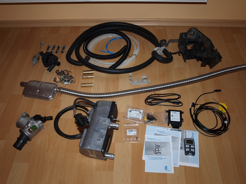

I já jsem se rozhod pro dodělání nezávislýho topení.Vyvíjeli jsme to spolu.Nemuset v zimě každej den škrabat skla je velký lákadlo.Všechno podstatný už bylo napsáno,tak já jen přidam pro představu fotku,co je k tomu potřeba,včetně dálkovýho ovládání Eberspächer EasyStart R+
Neni to jednoduchá a bohužel ani levná záležitost.Ale výsledek za to určitě stojí.
Topení ještě nemam zamontovaný,čekam na řídící jednotku,ale už se mi podařilo zprovoznit dálkový ovládání,který zatim ovládá poze větrák.Zapojení dálkovýho ovládání je opravdu jednoduchý.

Díly potřebný pro vestavbu nez.topení do VeCe:
-topení D5WS pro naftu,příp.B5WS pro benzín s CAN-BUS řídící jednotkou Opel
-vodní čerpadlo
-naftový čerpadlo
-jehla do nádrže pro přívod nafty
-sací naftová hadička 4x1mm cca 1m
-výtlačná naftová hadička 4x1,5mm cca 4m
-spojovcí naftová hadička délka cca 50mm - 5 ks
-vodní hadice
-výfuková flexibilní trubka
-tlumič výfuku
-sací trubka
-držák topení
To jsou základní komponenty potřebný pro vestavbu nez.topení.Dál jsou potom samozřejmě potřeba různý sponky,držáky hadic....Na všechno existujou originální díly,já jsem ale některý použil běžně dostupný v autodílech.
TiRa píše:• Na kolik to tak přibližně vyšlo
Vyšlo to něco kolem 20000 Kč.Ale ještě to nemam úplně přesně spočtený.Mam v tom ale započteno všechno co je na fotce,tj včetně novýho termostatu a dálkovýho ovládání.
