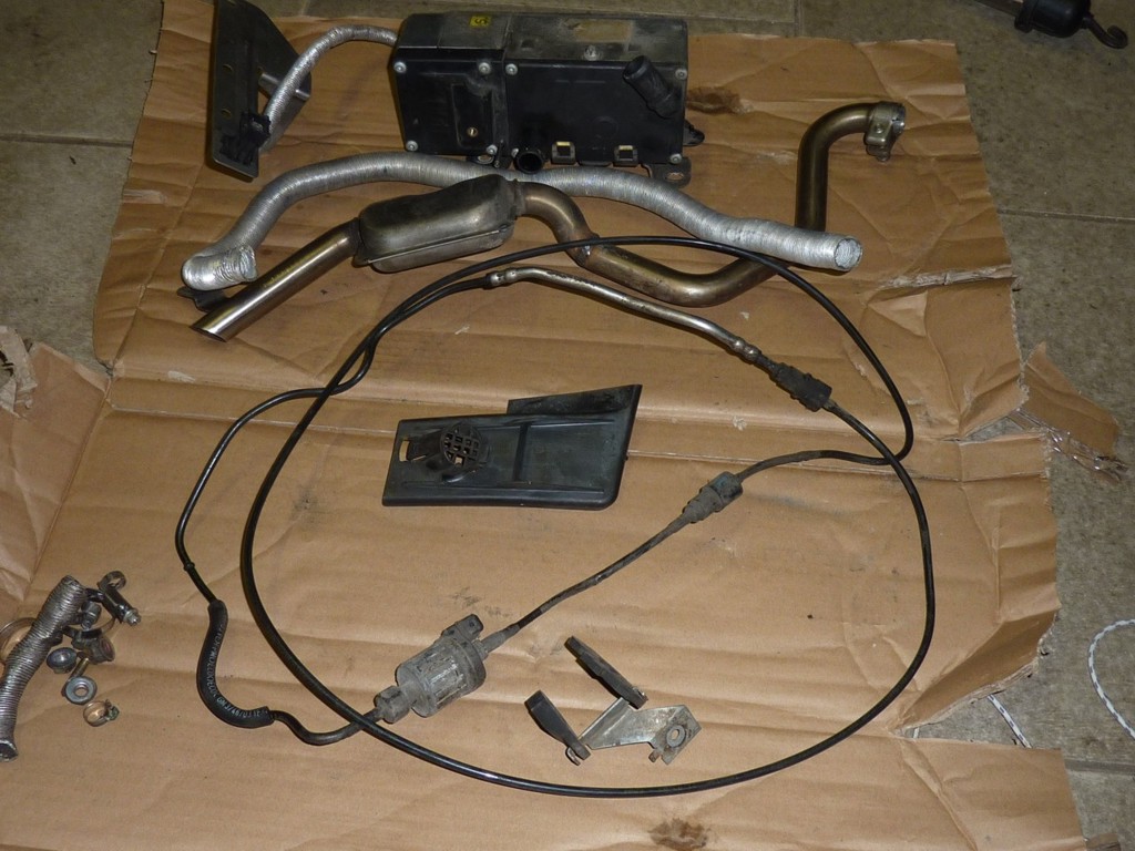

nevíte náhodou, jestli je někde vzadu konektor pro připojení naftového čerpadla,pokud mám v motorovém prostoru konektor pro připojení vlastního topení. Nebo musím tahat dráty? Domnívám se, že výstup pro podávací čerpadlo je již v tom konektoru u topení. Měl bych tedy někde vzadu najít i konektor pro to čerpadlo ne? Nevíte, kde ho hledat? A ještě jeden dotaz k jehle do nádrže. V odkazech na PDF na starších stránkách této diskuze je zobrazena jako jen krátka trubička s hadičkou do nádrže. V ruznych E-shopech je jako dlouhá trubička. Neměl jsem to ještě rozdělaný vzadu u nádrže, ale podle obrázků jsou tam 2 víka. Asi nejdou propíchnout jednou trubkou najednou, že? Pravděpodobně tam bude muset být ta krátká s hadičkou.

Ahoj, vzadu konektor pro připojení podávacího čerpadla není, ale co si vzpomínám vodiče vedou až k zadní zásuvce poblíž nádrže - z ní jsem pouze kabel prodloužil asi 1/2 m kabelem s koncovkou k podávacímu čerpadlu. Jehla do nádrže je krátká a je nastavená hadičkou, vše je v návodu na který je odkaz někde v tomto vlákně.

no já právě dodělávám pouze přihřívač D5WZ. Koupil jsem ho komplet vyndanej z Vectry, takže s original řídící jednotkou OPEL. Co se týče zástavby, tak podle mne je úplně shodná se zástavbou nezávislého D5WS. Pouze na hadici mezi topením a výměníkem v autě není čerpdlo na vodu.
2 megabeda: dík za reakci, kablik na čerpadlo nafty jsem našel. Ještě bych měl jednu otázku, pokud bude někdo vědět. Jak jsem psal, mám řídící jednotku OPEL (viz. obr.). Samozřejmě si pohrávám s myšlenkou předělat to na nezávislé. Ale pořád si nejsem jist, zda D5WZ a D5WS mají stejnou řídící jednotku. Nejdříve jsem si myslel, že se liší tím, že jednotka D5WS má navíc vývod pro vodní čerpadlo. Ale z obr. v pdf dokumentech, na které jsou tu odkazy to vypadá, že vývod pro čerpadlo je zapojen až v konektoru mezi řídící jednotkou a vlastním topením, neleze tedy přímo z jednotky jako ty 4 připojovací vodiče. Mohl byste mi to prosím někdo potvrdit nebo vyvrátit? ;) V lepším případě, na kterých pozicích tohoto konektoru je ten výstup? :) Vnitřní schema by bylo ideální :D .
Někde dřív se už na podobné téma hovořilo. Bylo zmíněno, že jednotka se snad měnit nemusí. Jak je to ale potom s nabídkou časů pro spuštění nezávislého topení? Pokud by byly jednotky shodné, asi by se měla objevit nabídka také u přihřívače, což je asi blbost. :?: . Ani mi tak o ty časy najde, budu to spínat telefonem přes http://www.jablotron.cz/cz/Katalog/auto ... +bt+athos/, ale z principu.
