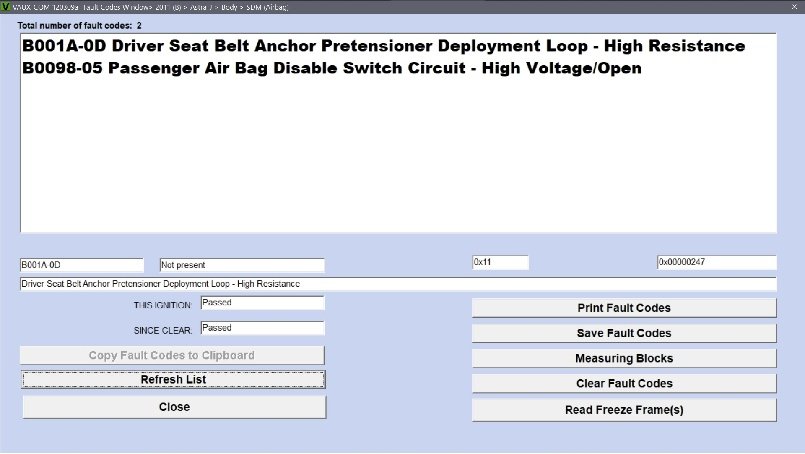

Ahojte tak ako sa zbaviť tejto chyby? Opel astra J ST 2011 2,0 DTH
DTC B001A-0D Driver Seat Belt Anchor Pretensioner Deployment Loop High Resistance
DTC B0098-05: Passenger Air Bag Disable Switch Circuit-High Voltage/Open
Za odpovede ďakujem.

B001A-0D
The seat belt anchor pretensioner deployment loop resistance is more than 4.2 Ω for 120 milliseconds.
Odpor aktivační smyčky předpínače kotvy bezpečnostního pásu je více než 4,2 Ω po dobu 120 milisekund.
- vadna kabelaz nebo predepinac bezpecnostniho pasu
B0098-05
Passenger Air Bag Disable Switch deployment loop resistance is more than 25 Ω for 120 milliseconds.
Odpor aktivační smyčky deaktivace spínače airbagu spolujezdce je více než 25 Ω po dobu 120 milisekund.
- vadna kabelaz, vadny nebo zcela odpojeny spinac deaktivace airbagu spolujezdce
