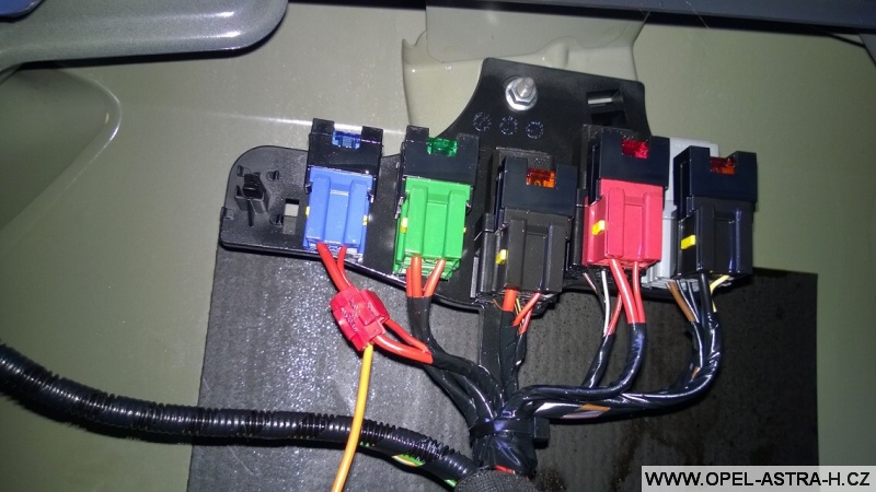

Caravan - vozidla se zadním REC (zadní elektronický modul) https://a.d-cd.net/317d7a6s-960.jpg

Caravan - vozidla bez zadního REC (pouze pojistkový a releový panel) https://www.opel-astra-h.cz/technika/po ... a_h_13.jpg
Číselné označení pojistek a relé https://a.d-cd.net/597d7a6s-960.jpg
