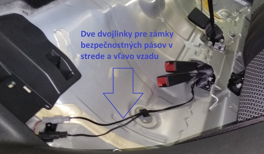

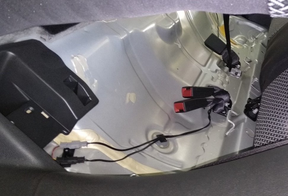

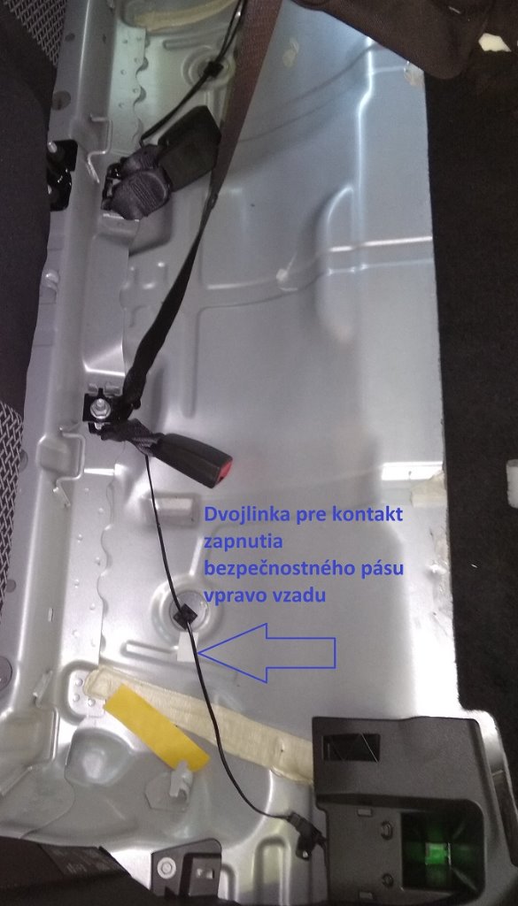

Nazdar chlapi :D
kto by ma mohol naviesť správnym smerom, kde by som sa dozvedel, ako funguje snímanie obsadenosti sedadla.
Konkrétne v Astre K na zadných sedadlách som žiadnu záťažovú dečku nenašiel :shock:
Sú tu len dvojlinky ku kontaktom na kontrolu zapnutia bezpečnostných pásov :shock:
Auto nezávisle kontroluje všetky tri pozície na zadnej lavici a je to funkčné ;)
Do samotnej lavice žiadne káble nevedú :shock:

HeFab píše: 28 črc 2020, 11:09 Nazdar chlapi :D kto by ma mohol naviesť správnym smerom, kde by som sa dozvedel, ako funguje snímanie obsadenosti sedadla. Konkrétne v Astre K na zadných sedadlách som žiadnu záťažovú dečku nenašiel :shock:
Auto nezávisle kontroluje všetky tri pozície na zadnej lavici a je to funkčné ;) Do samotnej lavice žiadne káble nevedú :shock:
Neznám výbavu Astra K, ale nevím k čemu by tam to čidlo obsazenosti zadního sedadla bylo, pokud nemáš před sebou airbag.
Nebo jsou v Astra K airbagy i pro zadní sedadla, například v předních opěradlech? Nemám tím na mysli boční a stropní airbagy.
Případně zda to není pouze pro informaci při zapnutých jednotlivých zadních pásech.

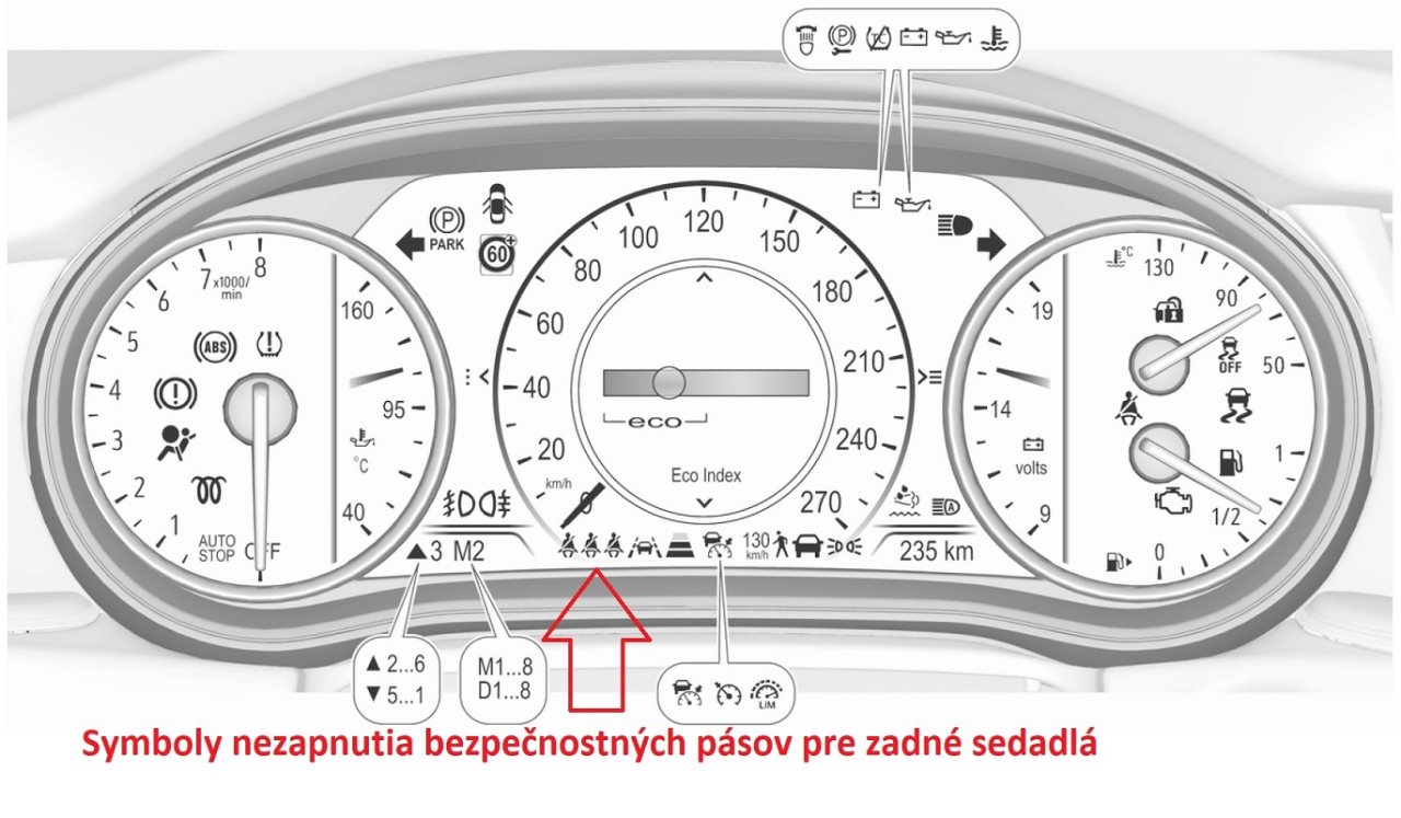

HeFab
Příspěvky: 266
Re: Snímanie obsadenosti sedadla
Příspěvek od HeFab »
Dnes tie kontrolky nezapnutia pásov majú snáď všetky autá.
Ja len nechápem, ako to funguje :roll:

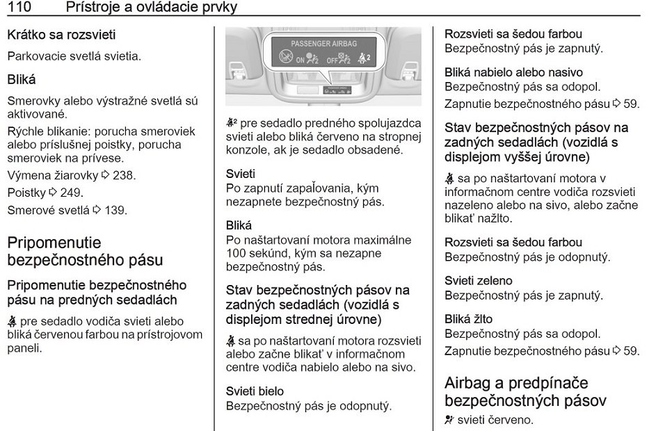

Pokud jsem to dobře pochopil z popisu manuálu pro Astra K modelový rok 19,5 strana 110.
Tak je to pouze pro řidiče upozornění, zda si spolujezdci na zadních sedadlech zapnuly pásy
a je to rozlišeno barvou zabarvení kontrolky bezpečnostního pásu.
Odstavec "Připomenutí bezpečnostních pásů".
Stav bezpečnostních pásů na zadních sedadlech (vozidla s displejem střední úrovně výbavy)
Kontrolka X v informačním centru řidiče se po nastartování motoru rozsvítí nebo začne blikat bíle nebo šedě
Svítí bíle - nezapnutý bezpečnostní pás
Svítí šedě - zapnutý bezpečnostní pás
Bliká bíle nebo šedě - bezpečnostní pás byl rozepnut, (možná to za jízdy začne pípat ale není to popsáno).
Stav bezpečnostních pásů na zadních sedadlech (vozidla s displejem vyšší úrovně výbavy)
Kontrolka X v informačním centru řidiče se po nastartování motoru rozsvítí zeleně nebo šedě, nebo začne blikat žlutě
Svítí šedě - nezapnutý bezpečnostní pás
Svítí zeleně - zapnutý bezpečnostní pás
Bliká žlutě - bezpečnostní pás byl rozepnut (možná to za jízdy začne pípat ale není to popsáno).

Áno, aj v príručke pre modelový rok 2020 je to tiež takto popísané:
Ale ste z toho múdri?
Vyplýva z tohto popisu, že auto dokáže zistiť obsadenosť zadných sedačiek? :?:
