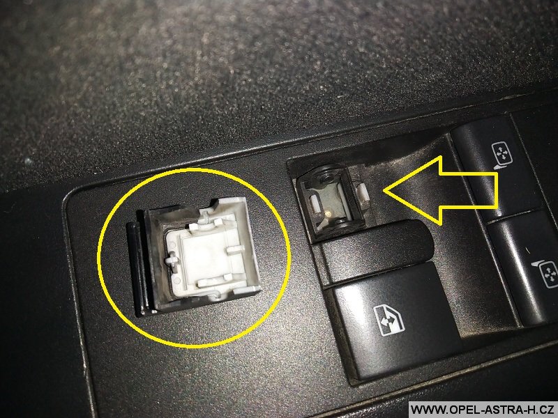

Dnes mi během výletu zůstalo v ruce toto tlačítko, stačilo by to přilepit sekundovým lepidlem, nebo musím sehnat nové nebo rovnou celý panel?

Pozrel by som sa či sa to odlomilo alebo odlepilo (malo by to byť vidieť) a pokúsil by som sa to prilepiť, ale aby sa to nezlepilo celé dokopy - aby to ostalo funkčné (vieš ako to myslím). No neviem či je sekunďák na to vhodný (malé tenké plôšky), po vytvrdnutí je dosť krehký, či by sa to časom neodlomilo znova, ale použil by som na to lepidlo na plasty (mal som zn. Ceys´plastic ?) - ono to trochu tie styčné plôšky aj málinko naleptalo a po pritlačení k sebe to držalo ako "helvétska viera".
Veď skúsiť môžeš, keď to nepomôže, tak budeš zháňať nové.

Tak za tu cenu sa to neoplatí opravovať - nový je nový, otázka je, či aj kvalita bude zodpovedať tomu pôvodnému.

Dík za rady, koupím nový, za ty prachy... 8-)

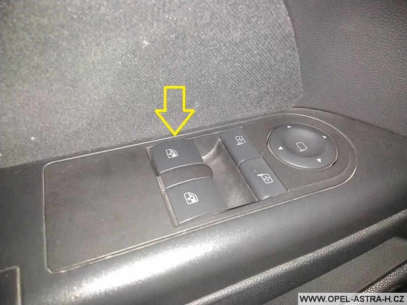

Riešil som presne to isté, ale iným spôsobom 🙂
Tlačítko som opatrne zdemontoval z modulu ovládania okna na spolujazdcovej strane a toto som použil. Má rovnaký dizajn, farbu, kvalitu.
A celý modul ovládania okna na strane spolujazdca sa dá pozháňať ľahšie, tam sa nemá čo pokaziť 😉
Hlavne originál GM.
Alebo to čínske tlačítko nahodiť do toho modulu spolujazdca, tam nebude tá iná farba tak svietiť 🙂
Ja sa pokúsim zachrániť aj to originálne polámané tlačítko, ak sa to podarí, zreferujem 😉

Ja uz vymenil obe na ridicove strane, takze to tak hrozny neni. Rozhodne i manzelka si obcas chce okno otevrit :)

Tak sa podarilo opraviť aj to polámané tlačítko 🙂
Ak je to poškodené tlačítko preložené na stranu spolujazdca (pozri predchádzajúci môj príspevok), tak je potrebné ten modul ovládania okna na spolujazdcovej strane rozobrať a tlačítko zospodu prilepiť silikónovým tmelom. Potom už zo svojej pozície nevypadne 🙂
Funguje to 😉
