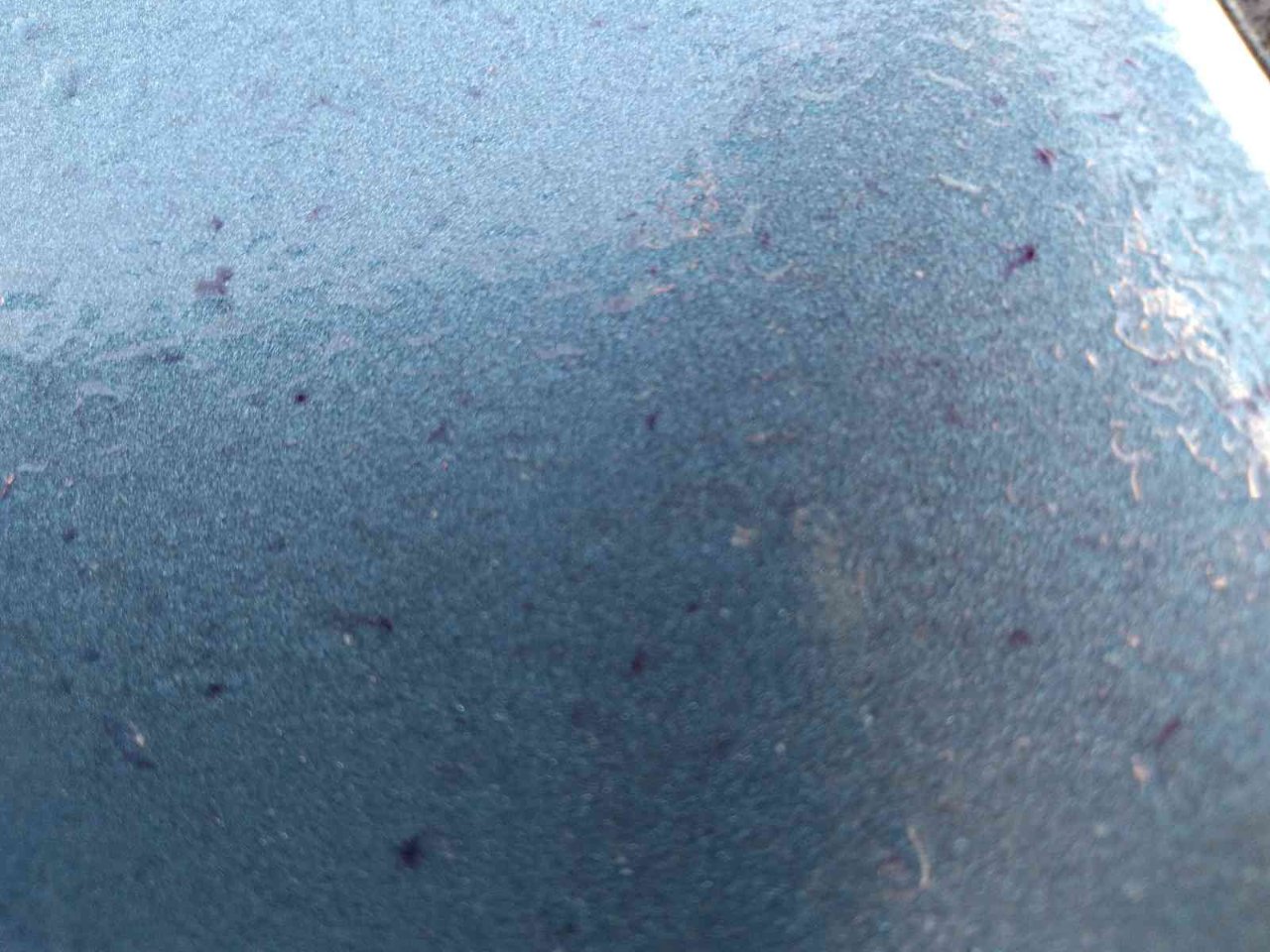

Zdravím. Mám bílou barvu karoserie a po zimě jsem po mytí auta na laku z boku auta zjistil drobné tečky rezavé barvy - prý se jedná o "polétavý rez" nebo jiný pojem je "letní rez". Snad by prý na to měl existovat přípravek, který by to odstranil (bez nutnosti nějakého leštění/broušení laku). Nemáte s tím někdo zkušenosti?

Ahoj, měl jsem bílou Astru H, tak přesně vím o čem mluvíš
Jde o malé částečky kovu z jiných aut (např. z podvozku a výfuku) které ulpí na povrchu laku, nejčastěji v blízkosti kol a blatníků, spodku dveří. Existuje na to celá řada přípravků, např. https://autokosmetika.heureka.cz/
Nevím jaké máš zkušenosti s čištěním a "detailingem", ale je dobré nejprve důkladně umýt karoserii od drobných kamínků a prachu, až pak se pustit do čištění polétavé rzi a asfaltových teček (na ty existují pak samostatné přípravky tu - https://autokosmetika.heureka.cz).
Jinak na mechanické dočištení se používá tzv. clay, https://www.youtube.com/watch?v=JoXYoT4YTek.

No já používám toto na tu polétavou rez, je to super - https://www.detailingshop.cz/cistice-la ... etave-rzi/
- Umyješ auto
- Utřeš do sucha
- Naneseš Gyeon Q2M Iron
- Začne to působyt a tam kde je rez, je to fialové, nechám to působit cca 15min
- Pak opět opláchneš auto a je hotovo, pokud nechceš nic dalšího dělat.
Když to přeženu tak hodina práce
. Na celé auto ti bohatě bude stačit 500mm balení. Já s tím udělal celou Astru, na jaře ALU kola a ještě mi tak 125ml zůstalo.

RadPet - skúsenosti s polétavou hŕdzou máme
, kúp si na to nejaký prípravok, prečítaj návod a môžeš vyskúšať si to urobiť sám - nie je to žiadna veda - ale pokiaľ to chceš mať urobené "poriadne" (je to trochu piplačka), tak by som to dal urobiť nejakej firme (Detailing), ktorá sa tým zaoberá a robí to profesionálne. Nie je to len o zbavení karosérie poletavej hrdze, ale celé auto treba umyť, zbaviť a očistiť od všetkých nánosov všetkého možného, hlavne po zime (napr. soli, zvyškov vosku, rôznej špiny, ...atď). a nakoniec naniesť nejaký vosk či konzervant aspoň na karosériu - a nie je to zase až také drahé.

Díky za reakce všem. Nakonec jsem objednal toto:
https://www.ahifi.cz/bilt-hamber-korrosol-1-l.html
tak uvidím, až to vyzkouším. Rzi zmar!
Re: Polétavý/Letní rez
Takže o víkendu jsem aplikoval a s výsledkem jsem spokojený. Aplikoval jsem 2x a výsledek je tak 95%. Zmizelo skoro vše, takže tento přípravek doporučuji.

Teď bys to měl pořádně navoskovat, ať je karoserie ochráněna, já to provádím 1 - 2 x ročně - před zimou a pak po zimě.
