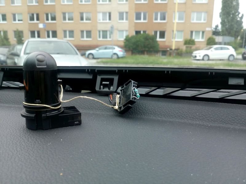

Ja som to riešil odpojením fotorezistora na výduchoch čelného skla a nahradil som ho odporom 8k2. Odpor môže byť od8 do10kohmu. Svetlá si už zapínam sám.
Mriežka výduchu sa dá pekne vybrať bez poškodenia postupným zasúvaním príborového nožíka zo strany kabíny.

Odpor od 8 do 10kohm. ja sm da 8k2.

Hmm, zajimava informace. Myslel jsem, ze ten snimac je systemovy (CAN/LIN) a ne jen odporovy.
Nezkousel jsi pouzit odpor paralelne/seriove s fotoodporem a posunout tak o kousek offset odporove charakteristiky aby si snimac myslel ze je vice svetla a nespoustel svetla tak brzo?
Jinak dalsim moznym resenim je pouzit prepinac z Corsy (0-AUTO-obrysovky-svetla) nebo v soucasnem snimaci AUTO-obrysovky-svetla odstranit doraz a povolit polohu 0.
