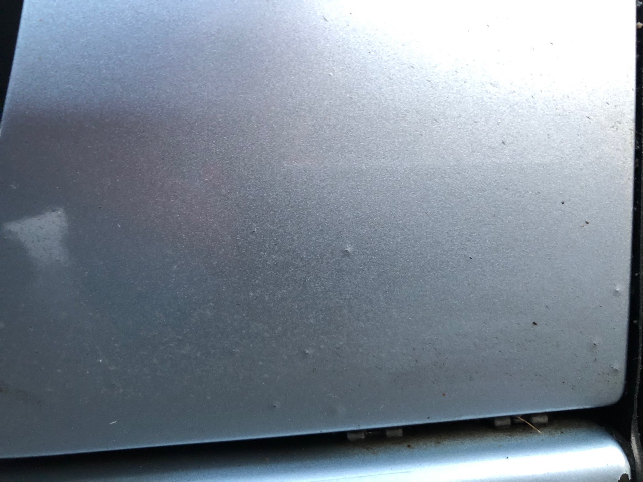

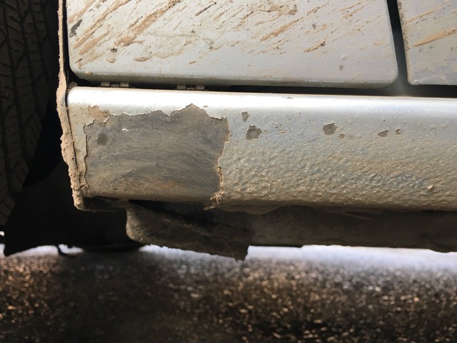

Zdravím,

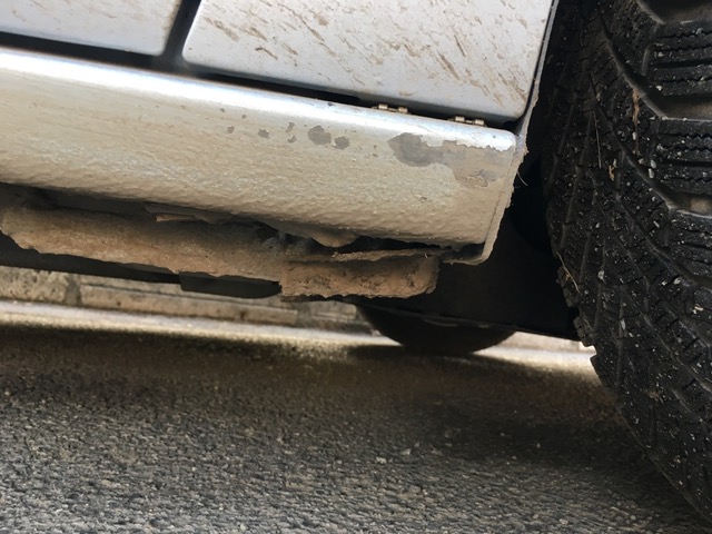

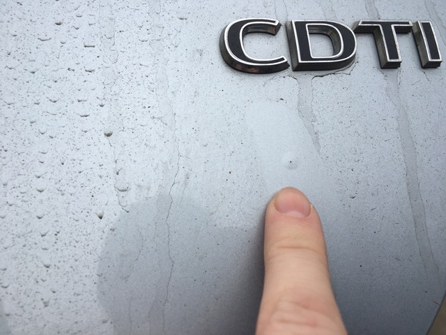

chcem sa Vás opýtať či ste sa stretli s rovnakým resp. podobným problémom a to odlupujúci lak na prahoch + na jednej strane sa začína objavovať aj hrdza. A taktiež poškodenie na kufry.
Vyjadrenie servisu Opel - PK auto Prešov bolo že to nespada do 12ročnej záruky na karosériu, ale spadalo by to až keby to začalo hniť..
Na 2 a pol ročné auto a 80tis. km je premňa to odlupovanie nepochopiteľné..

taky sem nasel jeden maly puchyr. a dalsi mam v miste kde je to odreny, za coz si muzu sam. ale tohle teda neni hezke

Toto ti na zaruku nevezmou, tohle by nikde nevzali.. No jestli muzu poradit nech to striknout nez to zacne reznout a pak uz to bude v haji.. Dle fotek vypada ze jezdis blative cesty tak bych uvazoval nad zasterkama

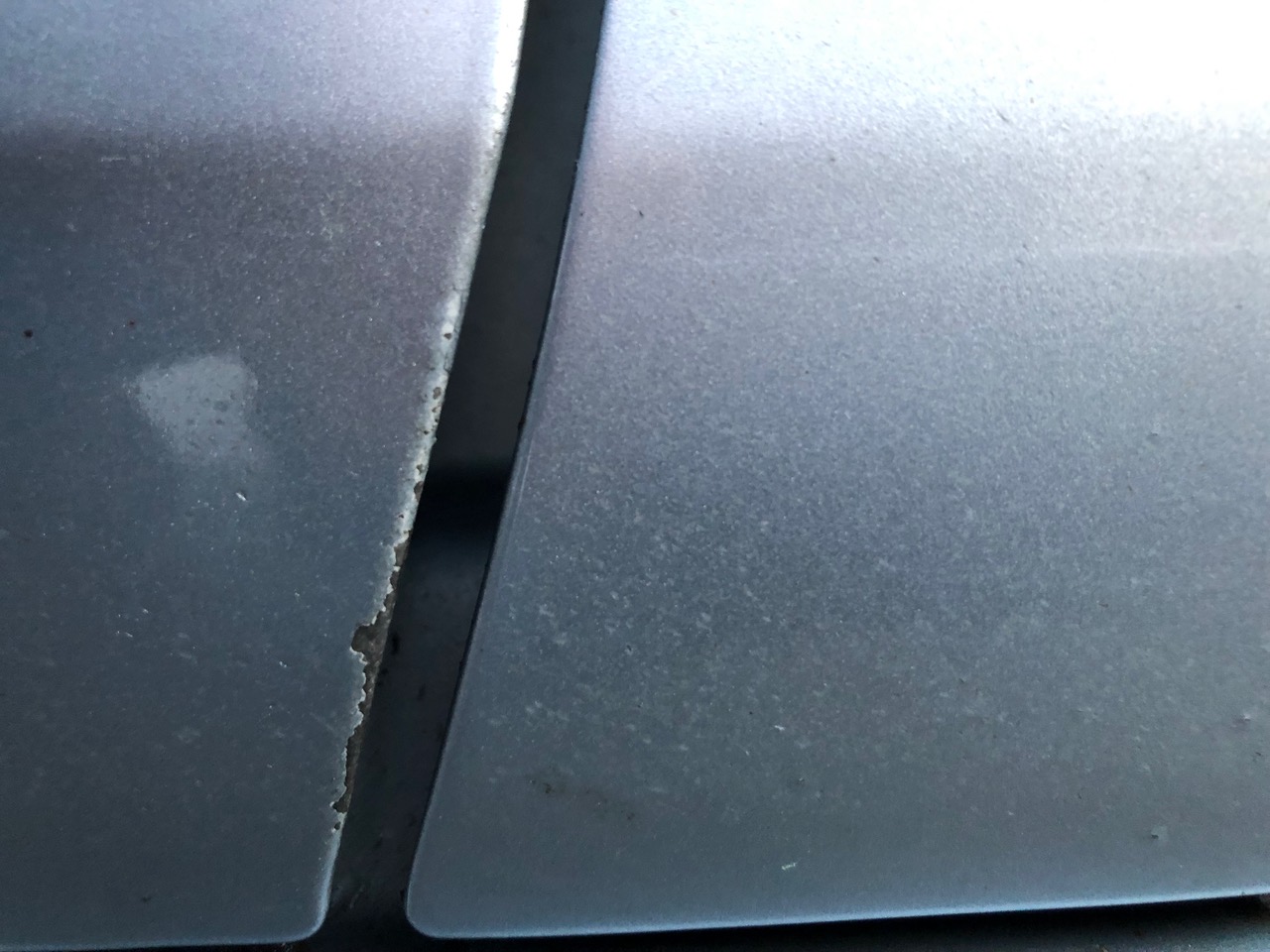

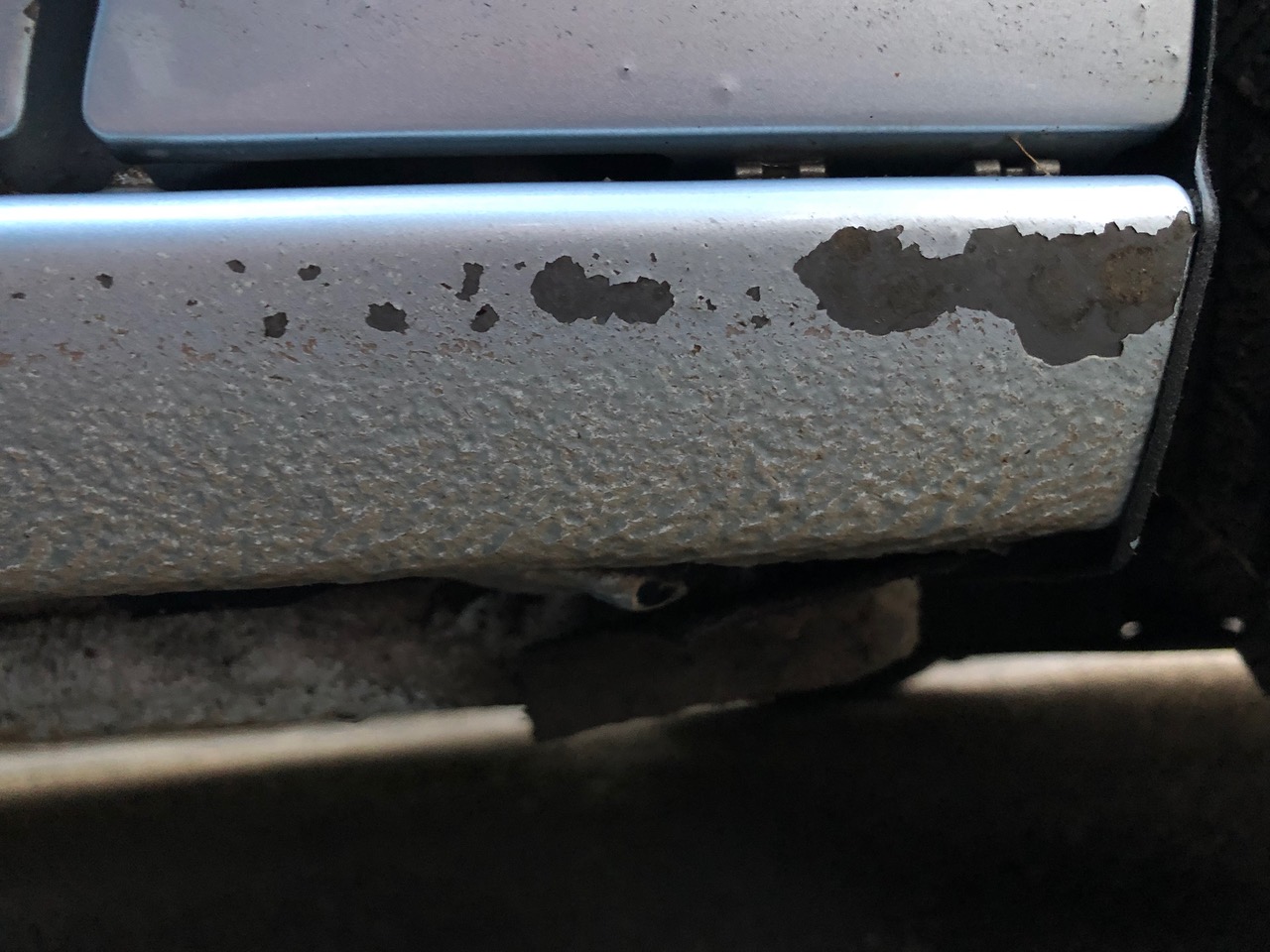

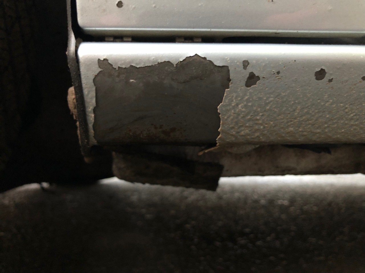

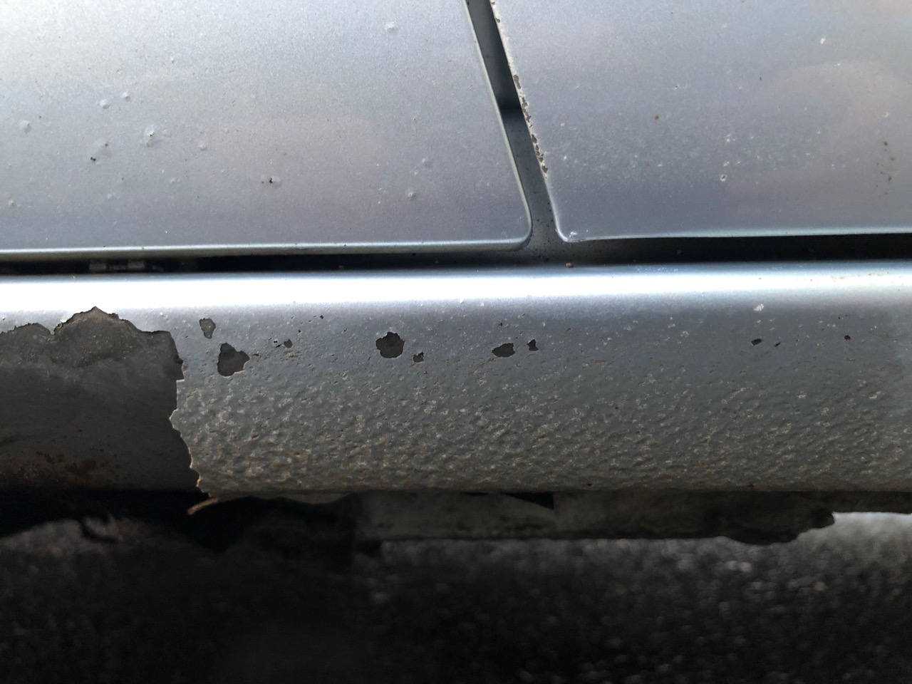

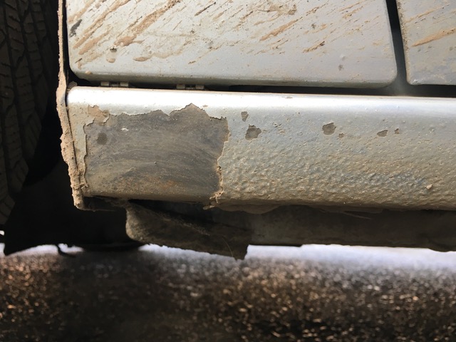

Pripájam lepšie foto. Po umytí som si všimol že farba je oklepaná aj z dverí+že "kvitnú" aj tie..

sladas opc píše:Toto ti na zaruku nevezmou, tohle by nikde nevzali.. No jestli muzu poradit nech to striknout nez to zacne reznout a pak uz to bude v haji
Ja mám v preberacom protokole záruku len na koróziu z vnútra von, takže opačne zvonka nepodlieha záruke.
Pri oprave koróznych miest to treba riadne ošetriť (naučil som sa na Felde :geek: )
- vyšmirglovať/vybrúsiť až na zdravý plech
- natrieť odhrdzovačom
- základovka 2x
- vrchná
Základovka je suchá za pár minút, takže hneď dať vrchnú, aby sa obe prepojili.
Samozrejme pri novom aute zveriť tieto práce lakýrnikovi ... ale ten by už záruku mal dať. Nie?

Na tom pomalu není poznat jestli je to obyč.barva nebo metalíza. Tohle pěkně naštve. Nejhorší je že to vypadá nastříkané přímo na plech bez základu a podkladu.Že by porucha na lakovací lince :o

z těch fotek je zřejmý že je to osekaný od kamínků (je vidět jak je z plastizolu osekaný lak, taky přední hrana dveří je zjevně osekaná), jezdíš někde po štěrkový cestě nebo někde kde se v zimě sype drtí?

Praveže žiadne blatistvé ani kamenisté cesty. Bežná premávka - mesto dialnica, okresné cesty. Ale každopádne je to nekvalitne urobené, nieje možné že takto vyzerá auto po 2 a pol roku bežnej prevádzky..
