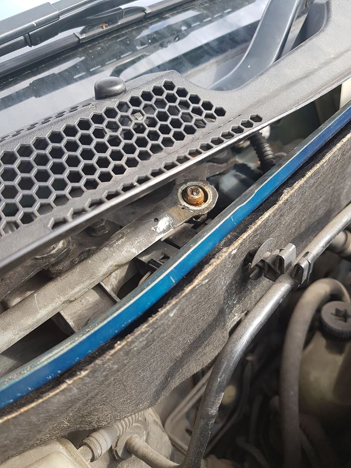

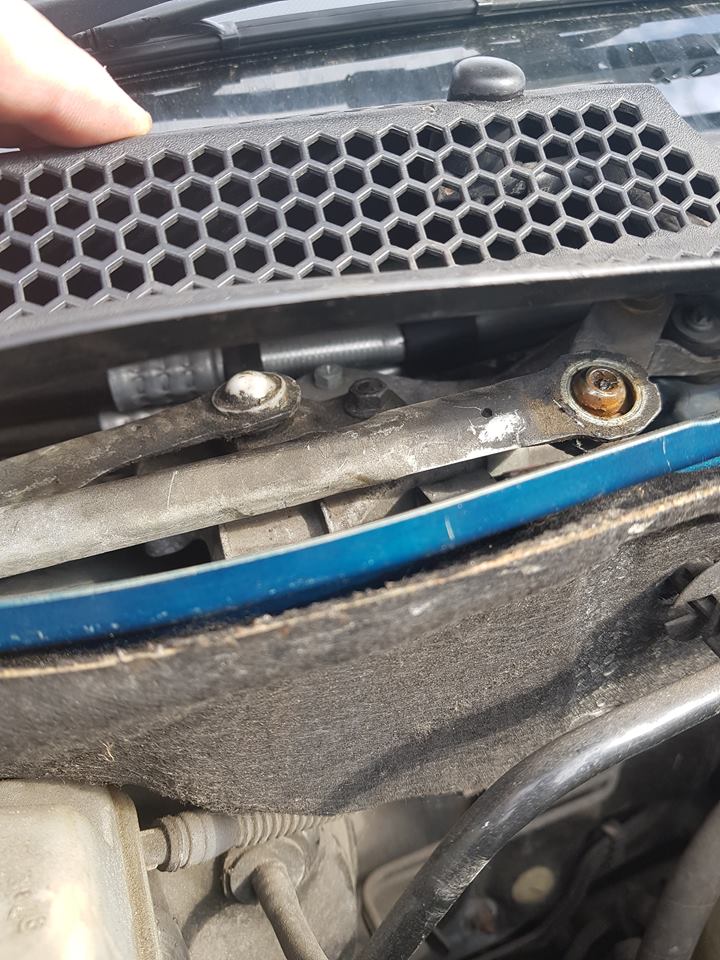

Ahoj mám problém s 1 stěračem . Jeden stírá a 2 nikoliv tak kouknu pod panelem pod stěrači a vidím že chybí bílí šroubek vlastně to není šroub , ale plastový klump co má stěrač držet na místě . jenže když ten bílí klump vypadl tak jsem ho nechtěně poslal kdesi pod motor a už ho nenajdu jak a s čím to nahratit ?

Pokud ti nejde pouze jeden stěrač tak se protáčí přímo na tisícihranu na rameni stěrače.To co popisuješ na fotce je krytka ložiska.Možná stačí pouze dotáhnout matici na stěrači která je pod výklopnou krytkou na konci stěrače klíč č.10.Howg

Díky za odpověd, bohužel už jsem to zkoušel ten hřídel nemá žádný závit takže není za co to dotáhnout . Tady to jde krásně vidět na videu : čas 3:28 https://www.youtube.com/watch?v=TnKSY-6pIT4

Bohužel to bílé co se ti rozpadlo tam nevyhnutně potřebuješ, bez toho to nepojede. Měnil jsem to taky.

Ten plastovy domeček je klasicka bolest tohoto mechanismu. Takze bud vrakac (kde to bude asi taky uz kaput), nebo koupit opravny set (windscreen wiper linkage) nebo sikovny soustruznik (a kus silonu).

Děkuji za odpovědi , zkouším něco podomácku udělat a slepit to lepidlem na kov . Vidím to tak na 30 %.
