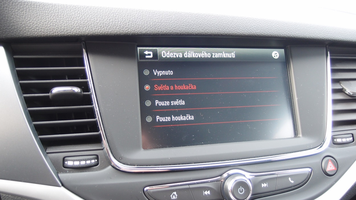

Zdravím, v nabídce mám různé způsoby odezvy auta na dálkové zamknutí (viz obrázek), ale bohužel mi funguje jen odezva směrovými světly. Z předchozího auta jsem byl zvyklý na pípnutí při zamknutí, tak jsem to tady chtěl nastavit také tak, ale bohužel výsledek je stejný, jako když jsem vybral "Pouze světla". Pokud vyberu "Pouze houkačka", tak se při zamknutí nic neděje (samozřejmě nezablikají ani směrová světla). Mám výbavu Enjoy, klíček vyklápěcí s dálkovým ovládáním zamykání. Nemá s tímto problémem někdo zkušenosti? Dá se to nějak zprovoznit či reklamovat?

Já mám Innovation s bezklíčkovým vstupem, ale schválně jsem se byl podívat a tuhle volbu tam vůbec nemám - jen zablikat a nebo vypnuto. V nastavení pasivního zamykaní (když s klíčem odejdu od auta) to ale nastavit jde a auto normálně zatroubí (v garáži to teda moc příjemné není).
Re: Odezva dálkového zamknutí
"Světla a houkačka" funguje tak, že když zmáčkneš vícekrát "zamknout" tak auto zatroubí - super, když třeba hledáš auto na parkovišti.

Moc díky, hned odpolko vyzkouším. Hlavně, že to vědí v serviseLoader píše:"Světla a houkačka" funguje tak, že když zmáčkneš vícekrát "zamknout" tak auto zatroubí - super, když třeba hledáš auto na parkovišti.

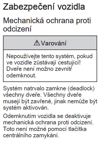

Není dvě zmáčknutí zamykacího tlačítka "dead lock"?
Bohužel jsem neznalec - co je to "dead lock" - je to standardní výbava? Nějaké lepší zamknutí? Mně o tom při koupi auta nikdo nic neřeklXMira píše:Není dvě zmáčknutí zamykacího tlačítka "dead lock"?

Návod jsem samozřejmě četl (vždy vše nejdříve řeším návodem a až pak obtěžuji ostatní). Bohužel jsem v celém návodu našel pouze to, co přikládám a přiznám se, že z toho moc chytrý nejsem, taktéž jsem se díval do ceníku, který platil, když jsem Astru kupoval, ale ani zde není o "Dead Lock" ani zmínka. Takže nevím nic o aktivaci ani jak poznám, že je vozidlo tímto systémem vybaveno, proto má otázka.Cinda píše:Nebylo by lepší, přečíst si návod?
