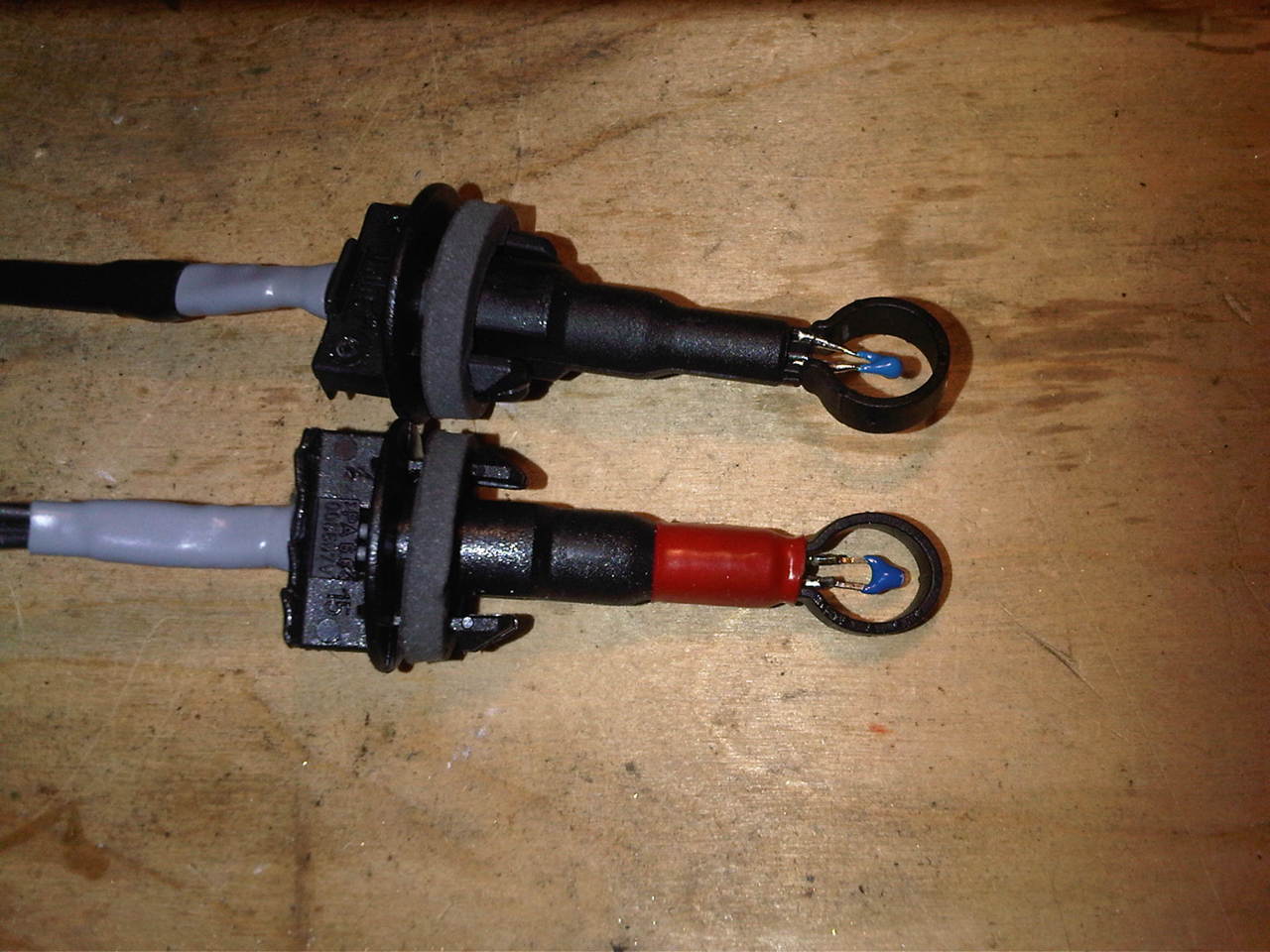

mam vectru C predfacelit a zacala toto leto robit divne veci. je tam dvojzonova klimatizacia a nejak blbne, spolujazdcova strana stale len chladi az ked na max high teplotu tak kuri... a moja strana vodica mam nastavene na 18 stupnov vonku 30 a chvilu chladi potom kuri a tak dokola..
cim by to mohlo byt?
dakujem

Vadné teplotní čidlo ve výdechu vzduchu
