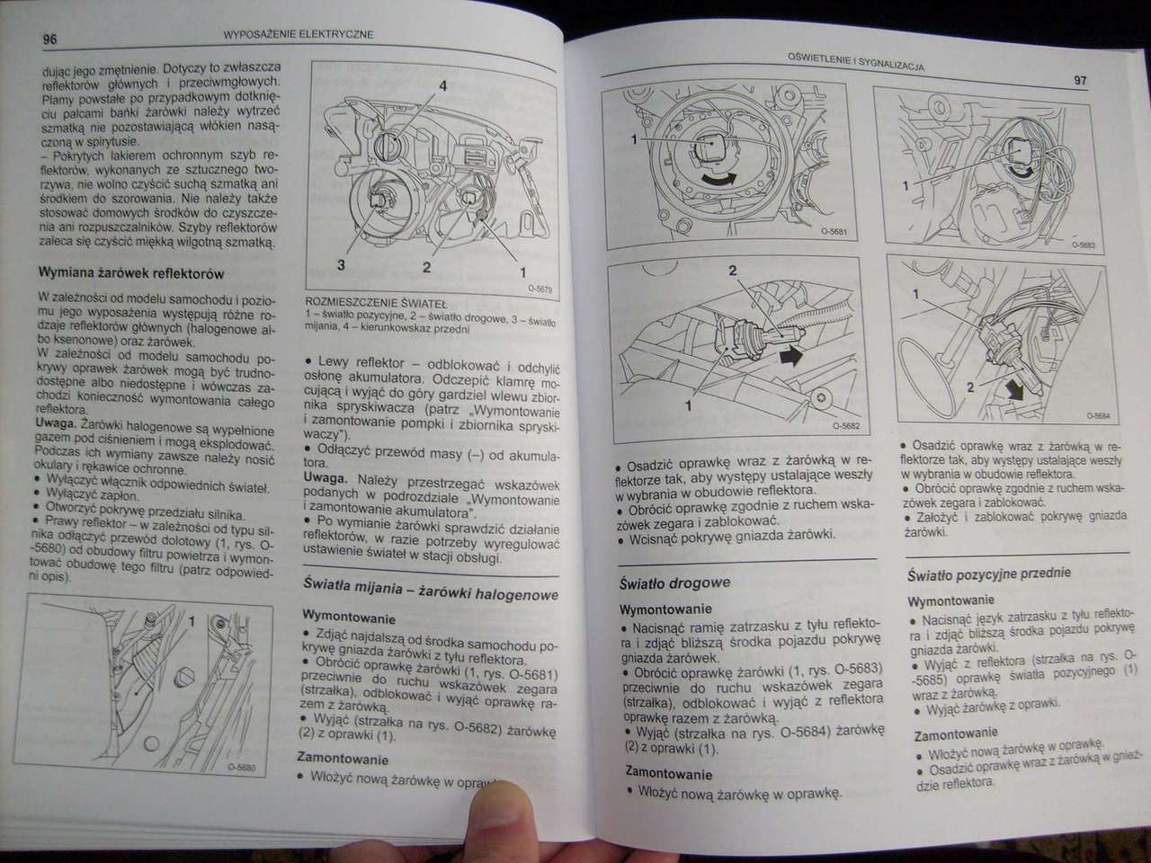

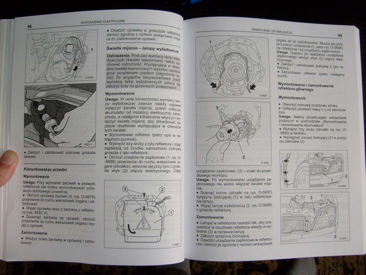

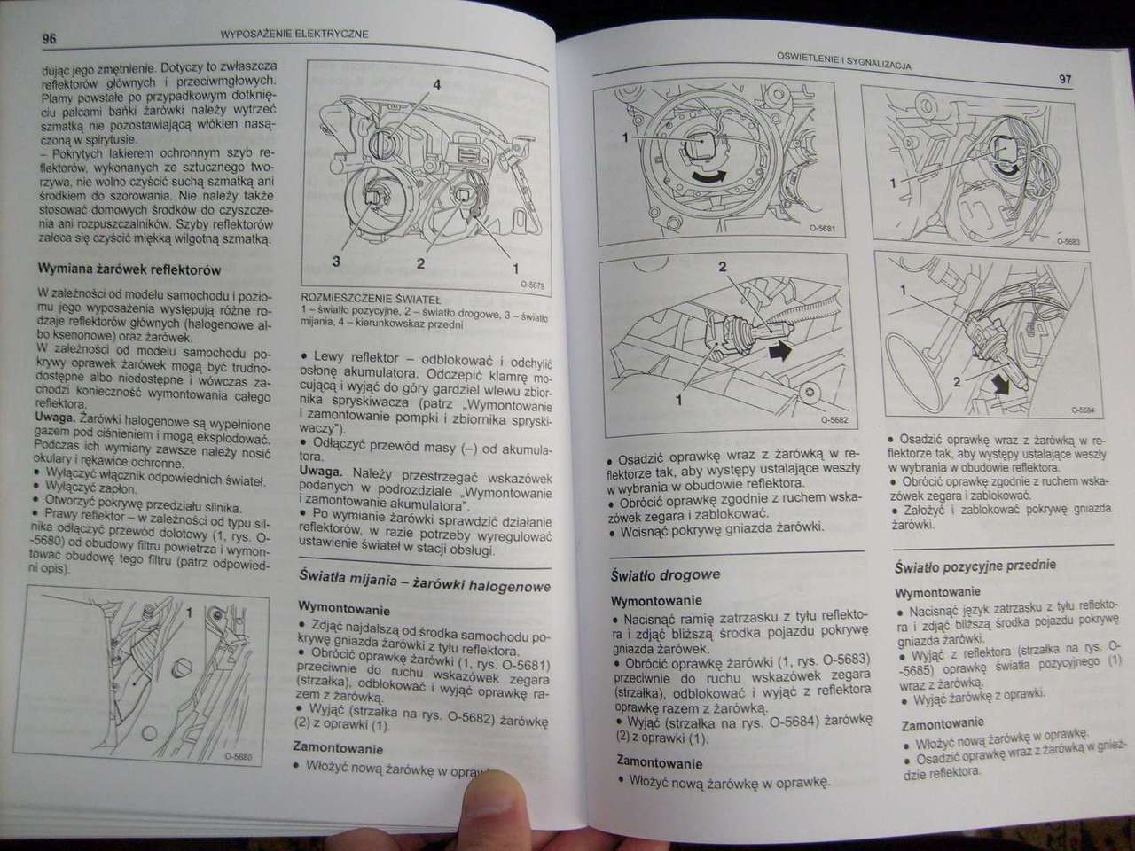

Tak mi dnes praskla potkávací žárovka na levé straně ve směru jízdy VC po faceliftu, dá se to v normálních běžných podmínkách vyměnit? Koukal jsem se na to letmo a moc místa tam tedy není hlavně je tam hrdlo k nádobce ostřikovače a z polskeho návodu take nejsem zrovna moudrý.

U hacka je nejlepsi volba pry z podbehu nebo kdyz ma nekdo maly ruce udelas to z motoroveho prostoru, tak leda manzelka no nebo zrucne dite :)

Tak nastesti cesta podbehem a jine podobne cesty nebyly treba, zajel jsem za znamym mechanikem a sikovne parkrat pokroutil ruku a uz je to vymeneno, takze bez domontaze cehokoliv :D .

to hrdlo nadobky jde jednoduše vycuknout jen musis odjistit takovej zobaček. hrdlo je jen do nadobky zastrčene.. vymeníš žarovku a strčis ho zpatky../ vyměna z podběhu je pouze u Aster H. maji tam na to vyřízlej otvor s krytkou. pekně na prd kdyz je zima a je to plny srače* :D

Presne jak pises, priste si ji vymenim na teto strane sam ;) .
Na druhe strabe je ovsem treba sundat naraznik.

ne, na druhé straně je nutné sundat vzduchový filtr, taky nic složitýho (prej)
