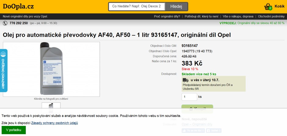

A aky olej by tam mal iist treba ho kupuvat original v opli ?
Příspěvky: 1910
Re: Prevodovka
Použil bych orig. GM/Opel olej. Necháš-li výměnu udělat v Opel servisu, určitě ti jej nalijí a pokud bude výměnu dělat jiný servis, objednej či nech objednat taky tento. Celkový objem náplně je cca 7 litrů, při výměně se použijí údajně jen cca tři litry. Zkušenost nemám, ale přijde mi to málo, hodně pak zůstane v měniči, takže bych výměnu udělal dvakrát - vypustit, nalít, projet, vypustit a znovu dolít.
