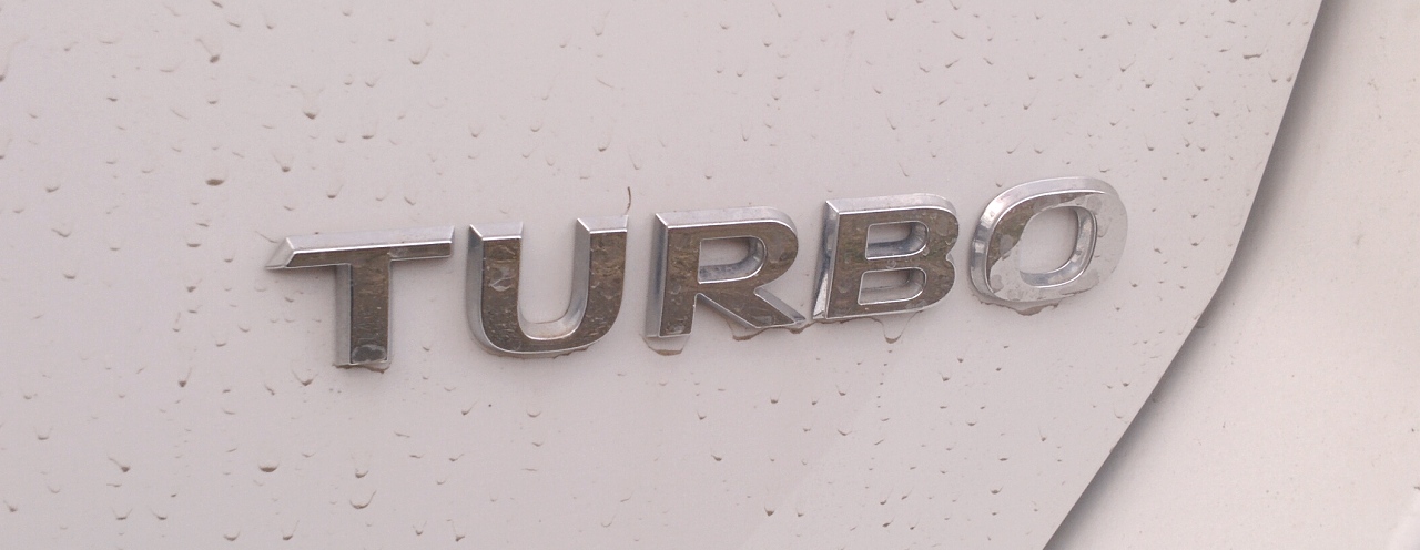

už jste někdo odstraňoval z pátých dveří nápis turbo? Čím a jak se vám to povedlo?
Už to tam nechci...

Rekl bych, ze to bude prilepene oboustrankou. Takze silou to odtrhnout treba sroubovackem-vypodlozit hadrem,abys neodrel lak anebo by to mohlo jit odriznout odlamovacim nozem-zalezi jaka je ta oboustrana paska tloustka.

nahriat (fenom/teplovzdusnou pistolou) a pouzit zubnu nit a podobne, zachova sa tak aj "nalepka"
https://www.youtube.com/watch?v=PnyRIFp-xeM
https://www.youtube.com/watch?v=febXx3r0RWs

Ja to sundal tak ze jsem to obcankou podlej a zbytek lepici pasky odstranil technickym benzinem..

Super! Dík moc, to zní i levněji, než si to zadat do výbavy a dát za to 400Kč. :lol:

Potvrzuji, dnes po mytí jsem to odškrábl kreditkou (šlo to lehce), pak technickým benzínem odstranil dvě malé šmouhy, co zbyly, a nakonec jsem auto celé navoskoval. Nezanechalo to žádné stopy, takže díky za radu!

Taky jsem dnes odstranil. Šlo to úplně v pohodě a vypadá to jakoby tam nikdy ten nápis nebyl.

V reklamkách, když se něco lepí na auto a tohle zavazí, tak se to sundává vlascem nebo nějakým silonem. Nic tim nepoškrábete a nemusíte to řezat nožem ani páčit šroubovákem...
